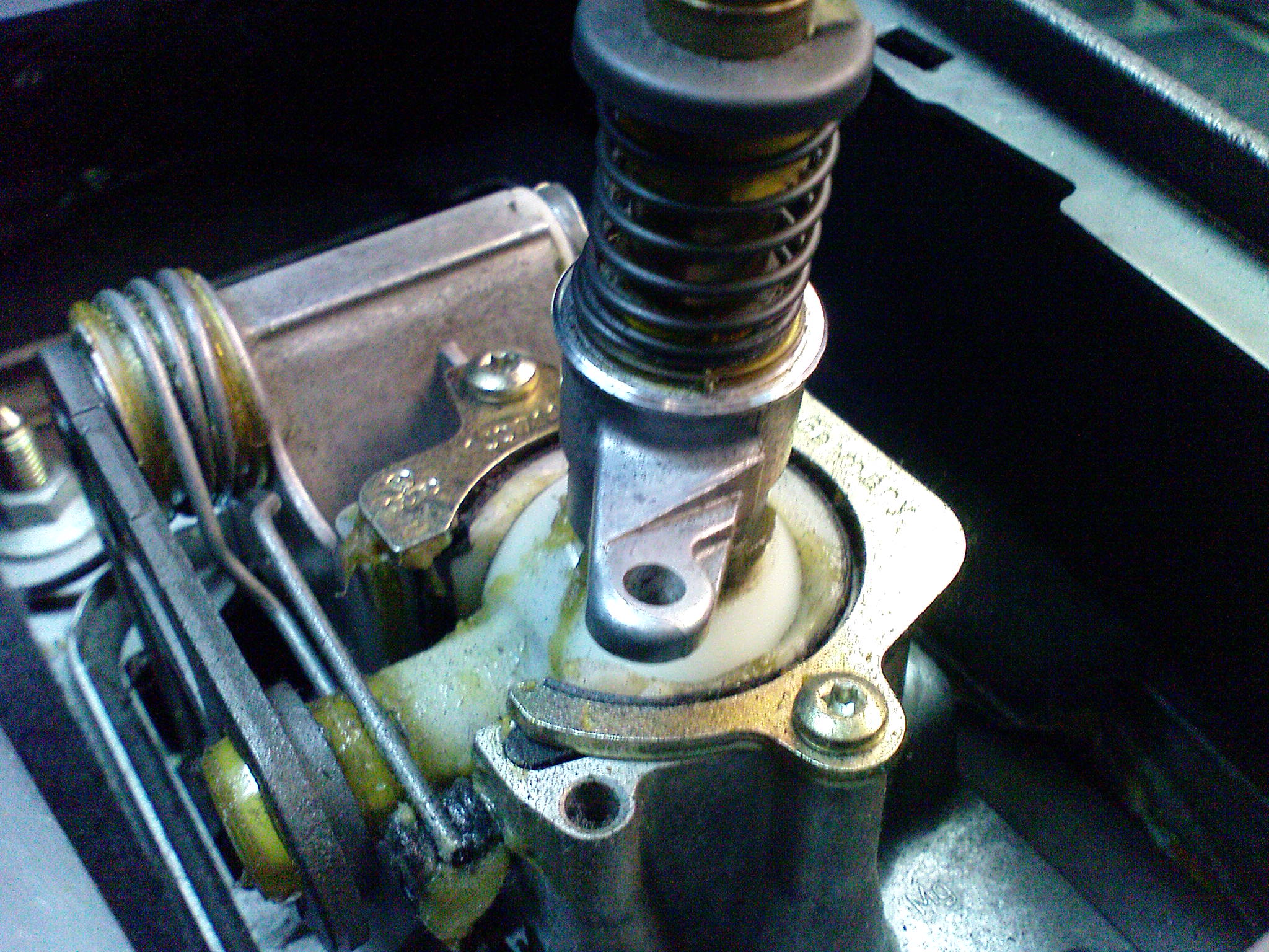

kptr Odesláno Září 24, 2010 Autor Sdílet Odesláno Září 24, 2010 Tak to pouzdro to asi nebude...... Sem se podíval pod tu manžetu a mám úplně jiný systém........to pouzdro tam není....... Podle Etky je to pouzdro na PR-0G3 a já mám typ PR-0G4 0 Citovat Odkaz ke komentáři
kubiik Odesláno Září 24, 2010 Sdílet Odesláno Září 24, 2010 tak sem soupni fotku. treba z toho nekdo neco pozna 0 Citovat Odkaz ke komentáři
kptr Odesláno Říjen 1, 2010 Autor Sdílet Odesláno Říjen 1, 2010 Tak jsem to konečně nafotil. Nevím jestli se dá z toho něco poznat...... :D 0 Citovat Odkaz ke komentáři
