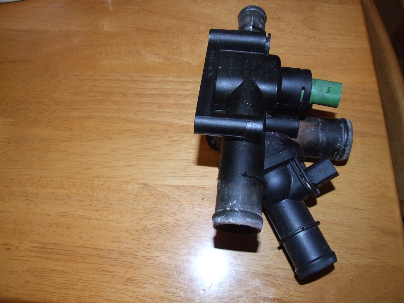

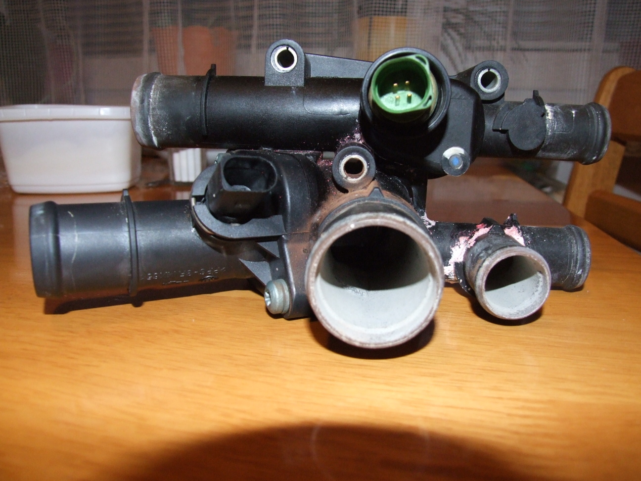

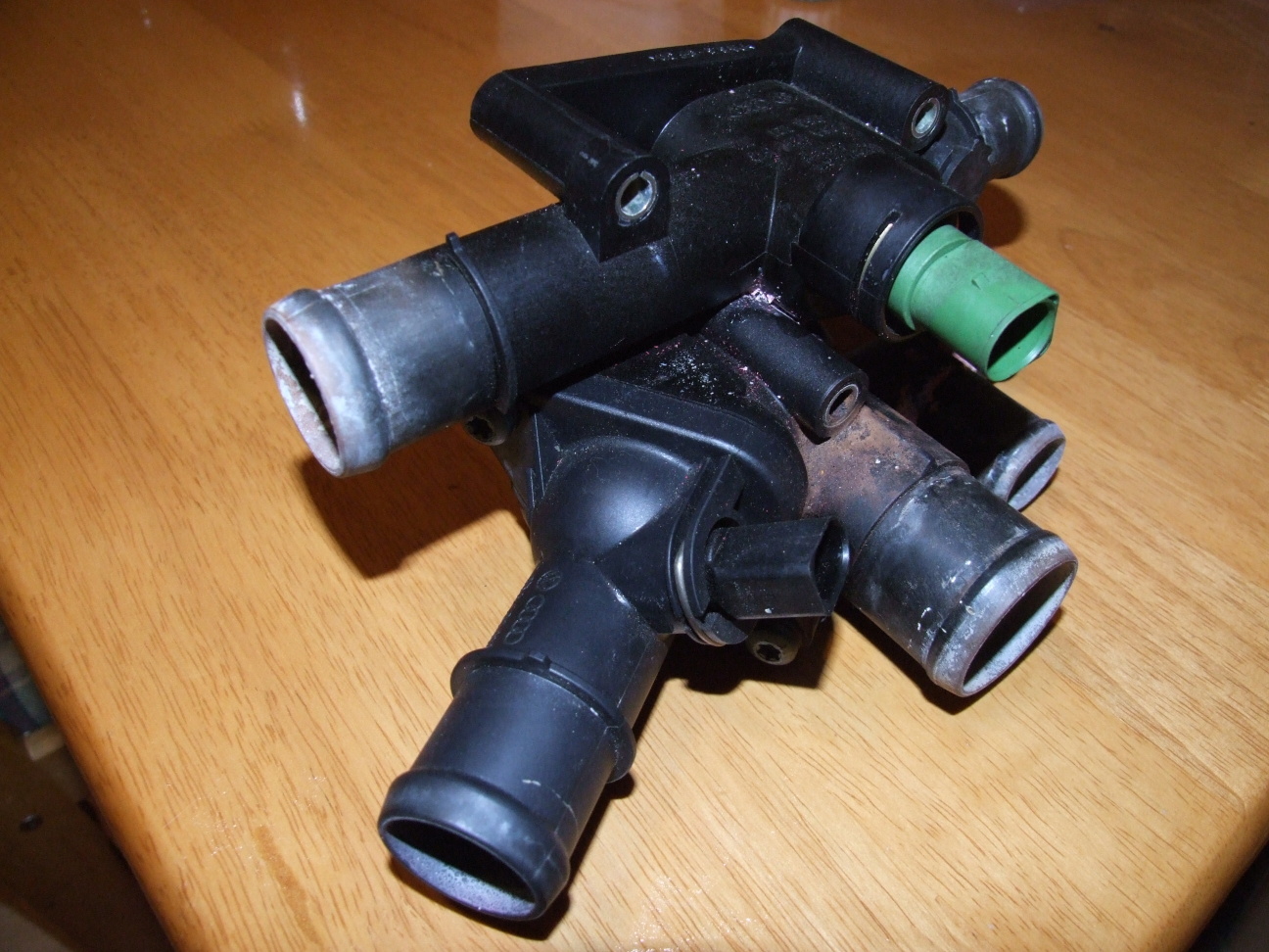

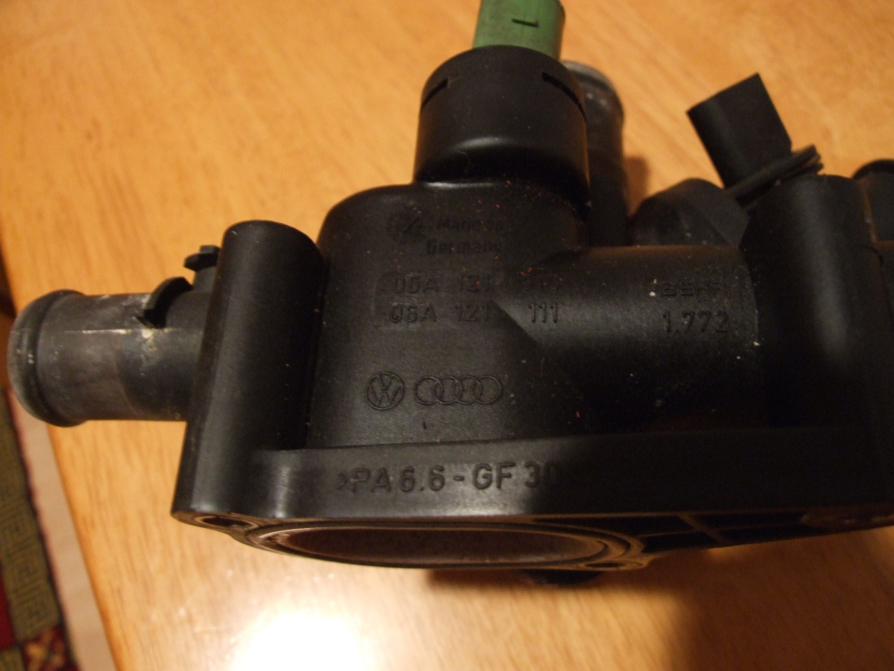

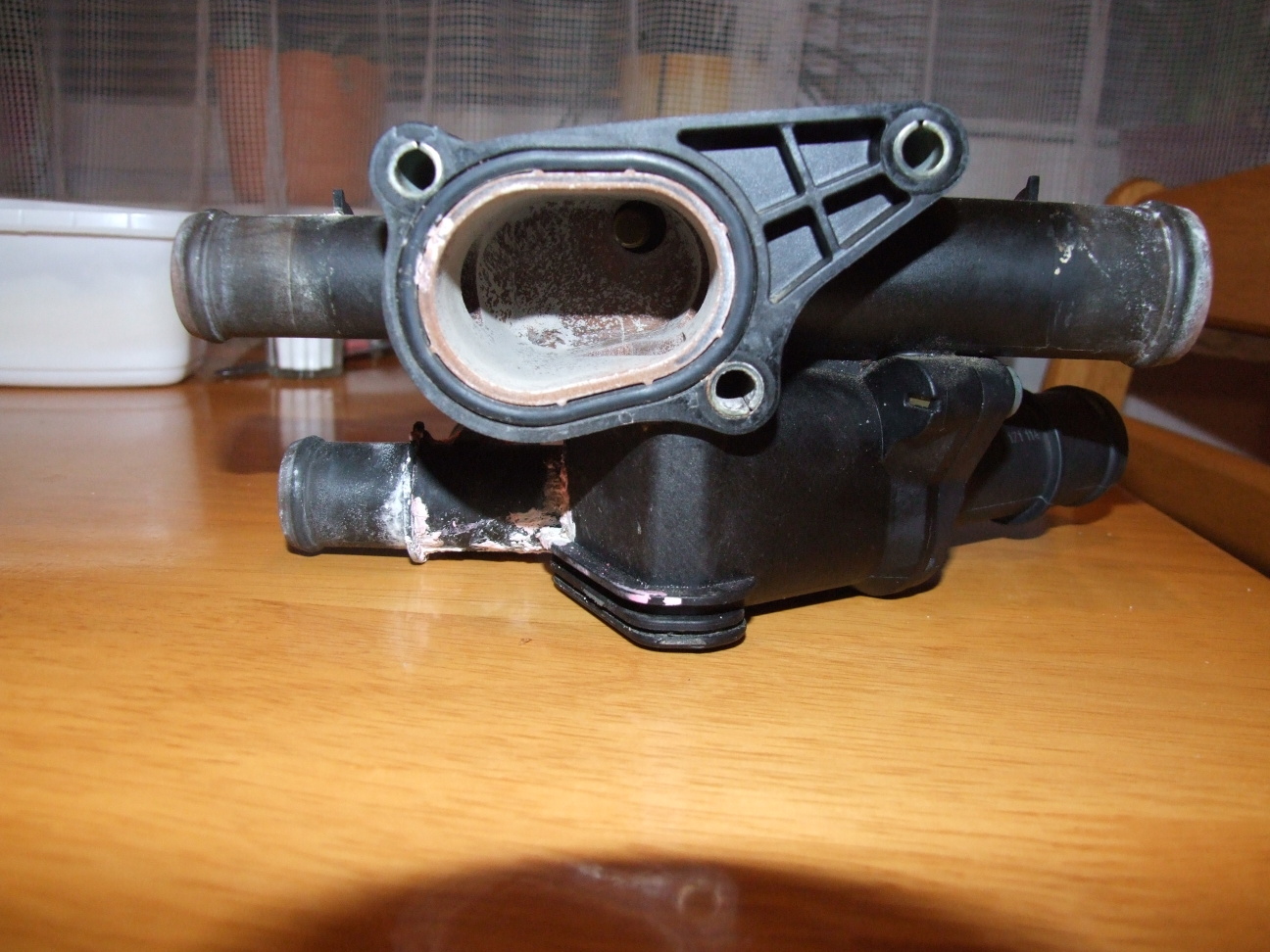

ja mam kod motoru AVU a menil jsem celej ten monolit mel jsem tam prasklinku koupil jsem ho jako original dil ve skodovce loni v srpnu za cenu 2890,- a obsahuje to termostatovou skrin,termostat,cidlo teploty vody a cidlo pro ř.j. napojenou na ten termostat tady jsem ti to nafotil jak to cele vypada objednavaci cislo celeho kompletu jsou tam dve 06A 121 513 a to druhy 06A 121 111 ale cislo jen toho termostatu nevim je to zasroubovany a ja nemam ten torx tak snad ti to aspon trochu pomuze :P

jj ja se mel tu skrin termostatu prasklou a prolinala me tam voda jinak termostat i obe cidla jsou ok voda drzela na devadesati a topilo to jenze jsem mel za dva dny jet na dovolenou a jedina moznost rychle vymeny bylo zakoupeni cele te skrine tady u nas ve skodovce za tu cenu co jsem ti uz psal jinak se ta skrin da urco taky koupit zvlast a vse ostatni do toho predelat ,ale ve skodovce me rikali ze to po castech neprodavaji jen jako celek a nebo at si to objednam z netu jenze ja jsem to auto nutne potreboval takze mam ted doma funkcni nahradni termostat a ty dve cidla kdyby nahodou a tou jednou trubkou je tam trochu videt ten termostat a vypada uplne stejne jak ten v tom prvnim odkaze a i ten muj mechanik co mi to menil rikal ze ten termostat stoji kolem 1000kc tak si myslim ze je to on. :P
