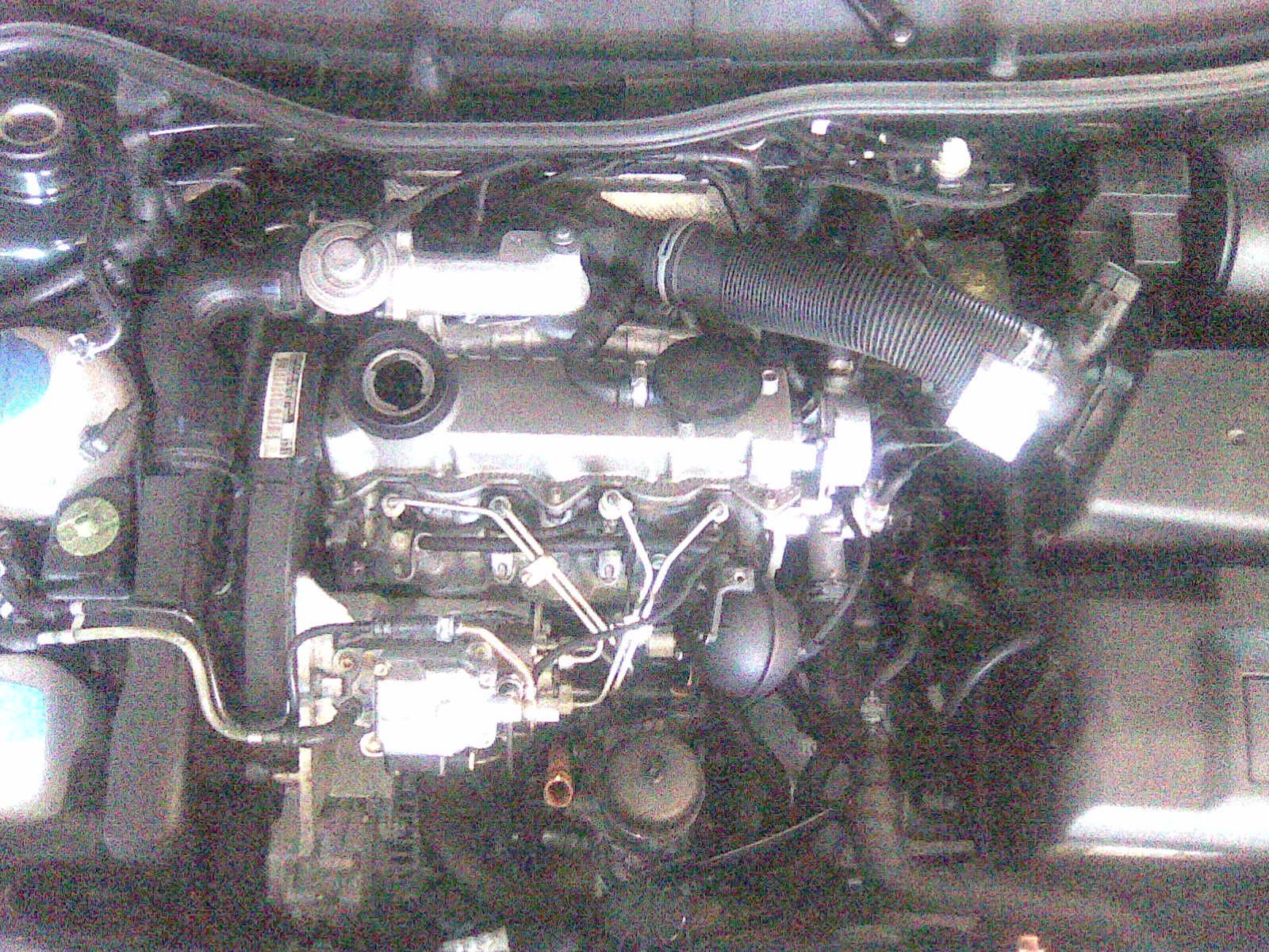

Tak o víkendu nastal čas na nový olej do motoru a nové filtry po 15 tis.Km. :) Olej jsem vypustil pořádně zahřátý, všechny zbytky jsem odsál přes filtr. Pak jsem toho oleje nalil tak jak mělo být 4,5l, protočil jsem motor a ejhle, už to bylo moc, tak jsem musel cca 0,2L odsát. Kde to mohlo zůstat? Dá se vešerý olej dostat ven? Co mě ještě taky zaráží, že i když vyměním olej, tak při kontrole hladiny je zase olej černý. Pomohl by proplach? :(

Co je to za kryt, je železny ? :)
Jo tunel v garáži je bezva, mam to a vyměnuju olej přesně tak jak ty ;) akorat se vždycky vykašlu na sundani krytu motoru a jen ho odprostřed odšrubuju do půlky a šoupnu tam lavor.
Všechen olej asi nevytahneš, musí to přece zustat mastne, mysliš že kdybys pak protočil tak by to jelo nasucho než by se to prostříklo ?
Černý olej je kvuli dieselu, stači jednou protočit a je černy, to mi řekl mechanik. Prej že si u něj kdosi i stěžoval tak udělali testy a fakt byl vyměněnej, ale prostě černej hned po protočení.
Čím odsáváš ten olej ? Cucneš hadicí ? :(
Po zimě budu vyměnovat a chci tam dat misto Eurooilu pořádnej Castrol nebo ten tamten doprdele ted nevim nazev.

Jo je to origo železný kryt ze 4x4. Drží na pěti šroubech M10 a váží tak 20kg. Když to sundávám sám, musím si ho přidržet hlavou, ale už jsem našel způsob jak na něj. Radši to každých 15000 Km celé sundám a zkontroluju, jestli někde něco nerosí, všechno očistím a dám zpět a mám dobrý pocit, že je všechno OK. :) bez montážního kanálu bych to dělat nemohl. Jinak z filtru jsem zbytkový olej odsával velkou injekční stříkačkou-celkem to šlo rychle, ale jak jsem ten olej přelil, tak to jsem si půjčil velkou odsávačku s hadičkou z náklaďáku od otce a odsával jsem to přes kontrolní ovor na měrku oleje. :palec: Trochu práce navíc.
S tím špiněním máš asi pravdu. Jinak olej mám v motoru stále stejný typ - slyšel jsem, že je to nejlepší zůstat u jednoho druhu.
