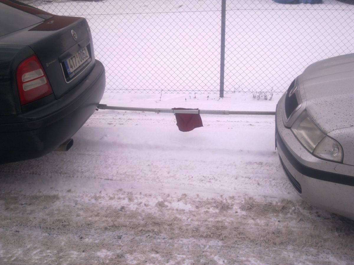

Podařilo se mi sehnat si tažnou tyč, tak to trochu protáhnu svoji Oktávečku. :)

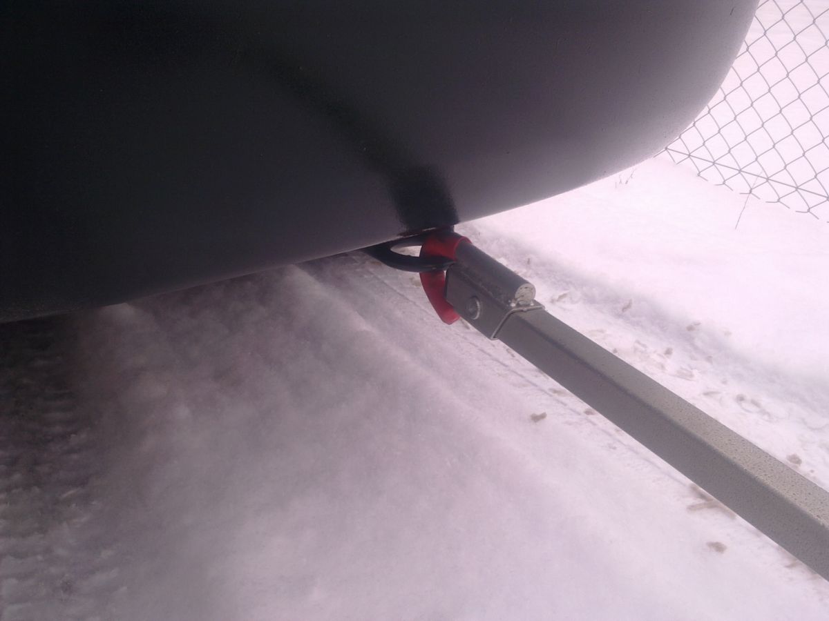

To: Octavius84 - jasně, je to složeno ze 3 dílů (cca 60cm dlouhých) pomočí rychlospojek. Dneska odpoledne to otestuju v praxi a vyfotím. Pak tu hodím foto a svoje dojmy. Mám to půjčené od kolegy, ale uvažuju, že si to pořídím taky.

Takže jsem včera poprvé vyzkoušel tažnou tyč o délce 1,8m na vzdálenosti cca 45Km. Pocity fantastické - perfektní ovládání, minimální cukání, bezpečné brždění. Jen tyč by mohla být delší (řidič taženého auta bez motoru se trochu nadřel bez posilovače a občas vykouknul aby něco viděl - mám tmavé skla).
Jinak paráda!

Jinak by mne taky zajimalo jak se to sklada takova 1,8m dlouha tyc.

To pointfrost: Je to poskládané ze tří dílů cca 60cm dlouhých s rychlospojkama, profil je 30x30mm, takže je to kompaktní.

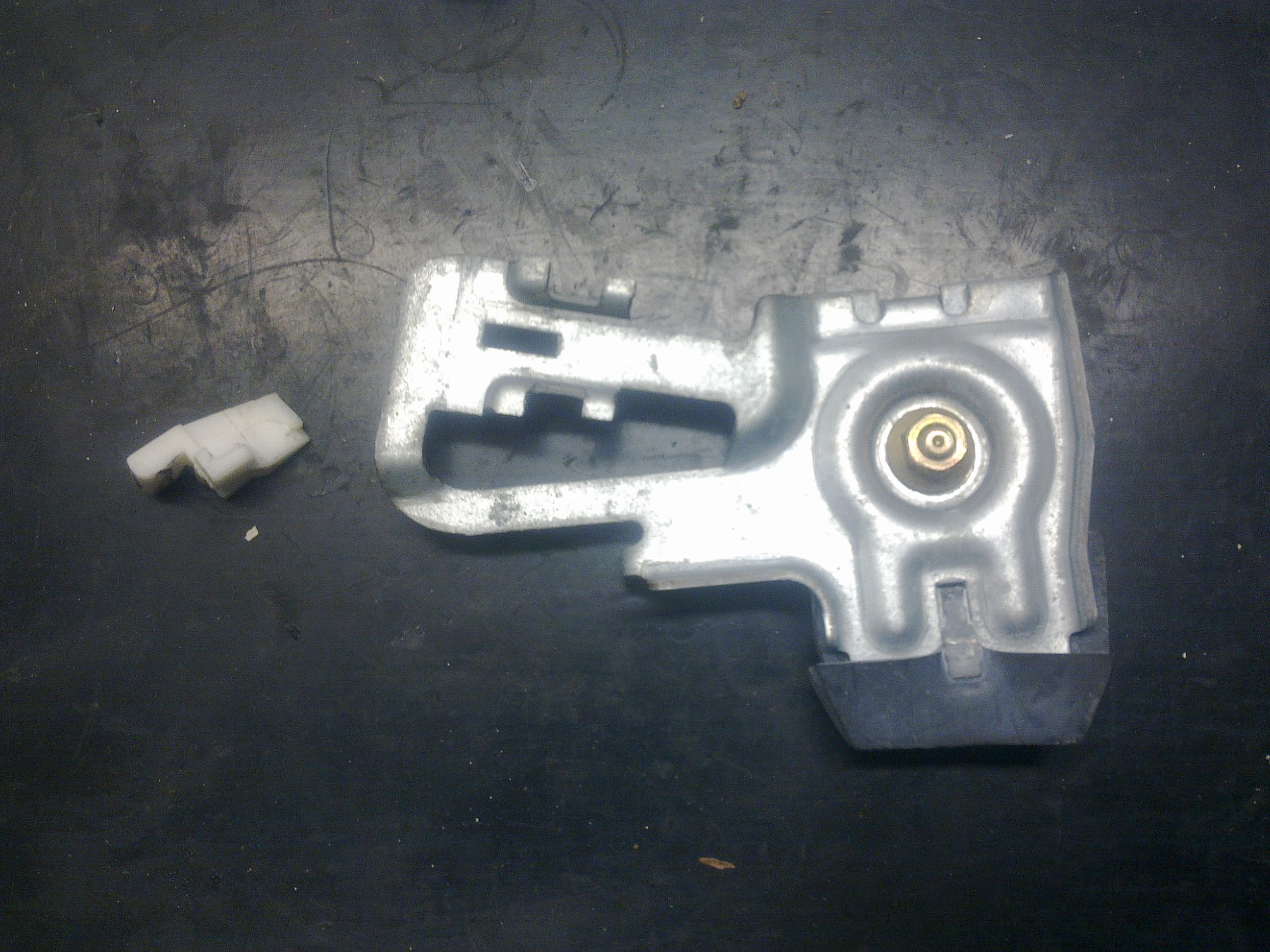

Tak jsem využil sněžného počasí a dokončil jsem konečně dopasování ocelových kloubků na plynové vzpěry kapoty. Původní tyč jsem nejprve vytáhnul, ale nakonec jsem ji vyleštil a dal zpět. Jinak zvedání kapoty funguje skvěle, akorát ten dojezd do koncové polohy je takový natvrdo, že se kapota zatřepe. Zkusím tam dát nějaký silentblok. :)
