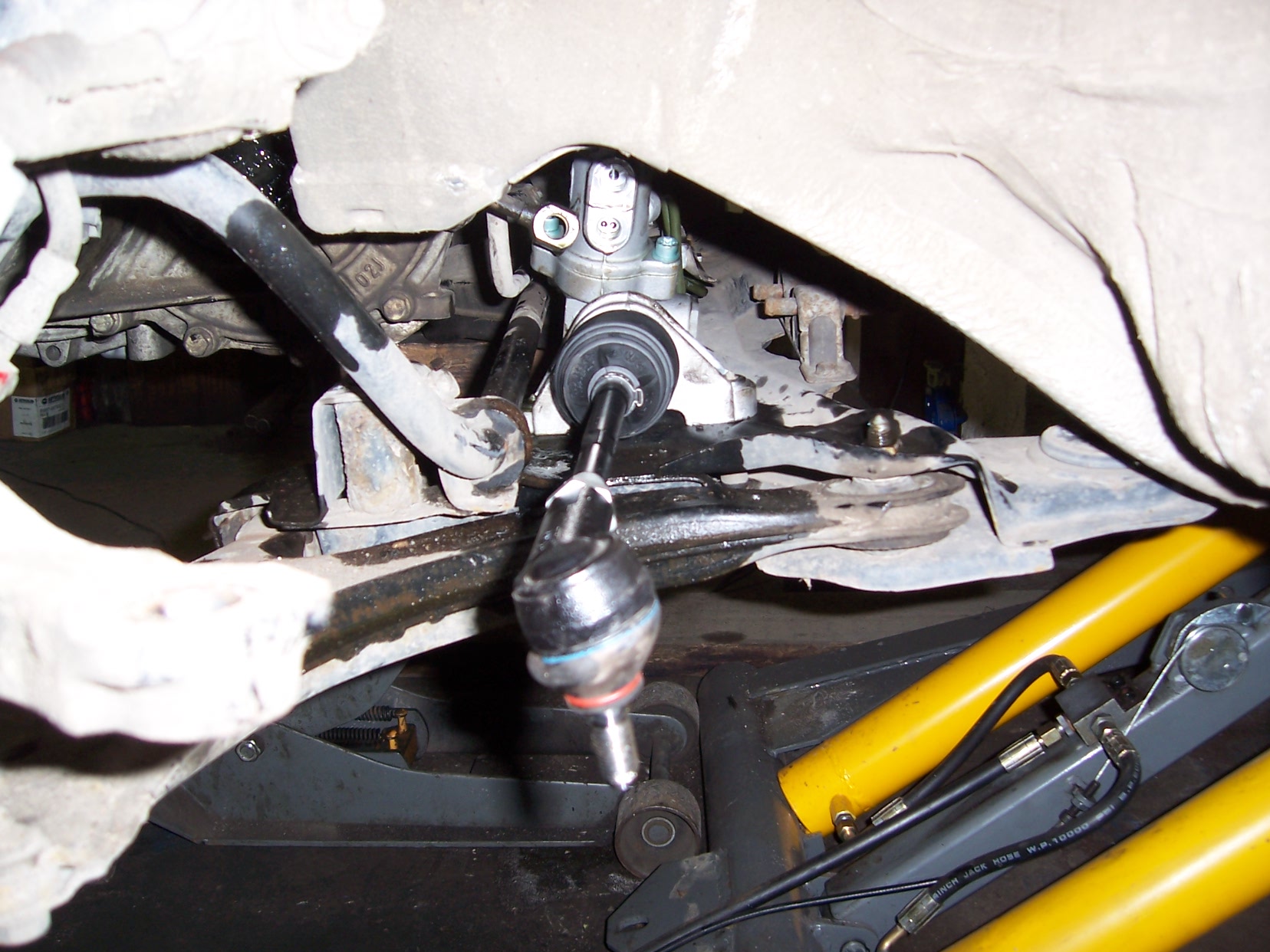

V zimním období bylo potřeba i údržba bělouše ... new origo řízení v četně čepů ... ,new poloosa .. kloub u převodovky bohužel nevydržel výkon .. bohužel jak je auto snížené tak u krátké poloos je kloub stále pod určitím úhlem . a sem tam nevydfrží .. ale musím říct , že za tu dobu co s autem jezdím s tímto výkonem ... tak se jedná o první opotřebenou součástku ....

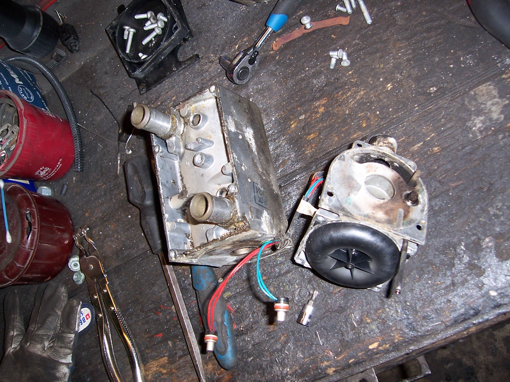

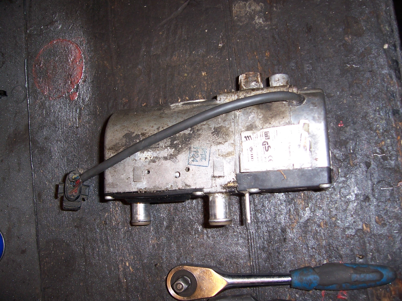

WV sharan .. oprava nefunkčního nezavislého topení .. které je pod autem .. toto topení funguje spravidla když se nastartuje a je venkovní teplota okolo 5 stupní a méně .. a protože to byla moje první oprava a skušenost ... pěkně jsem to nafotil .. . Asi základem všeho je dostatek info o tomto zařízení .. a pak už jenom chut se do to pustit ... ;)
nejčastejší porucha tohoto zařízení . je svíčka .. a potom sítko které má nastatosti splynatění nafty .. pak samo el. vedení .. sůl a vlchko udělá své ... :smich:
Docela mně překvapilo ,že v komoře hoření dochází cca k teplotě 400 °c .. pak se to nedalo ani v ruce udržet .... :smich: :lool:
Jinak musím říct ,že když takové zařízení funguje je to super věc . až ta tu pořizovací cenu ... :smich: hlavně ,že se oprava povedla .. :wub:

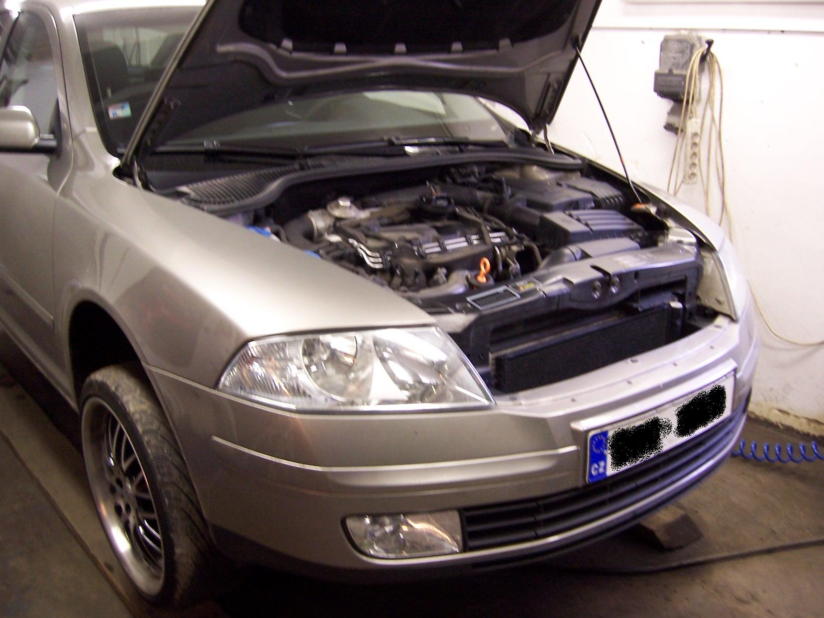

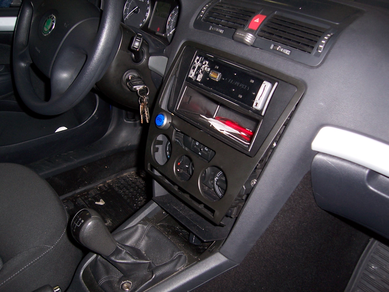

Opět bych chtěl Garnymu poděkovat za další servisní prohlídku mojí okty která byla nutná ;)
takže Petře díky :lol:
teď to brzdí jak kráva :)
jo a ty stěrače jak jsme zkoušeli, výsledek je že teď to setře 4krát pak asi 2 sekundy nic a a pak ještě jednou ;) takže předtím to bylo asi vypnuté nebo nevím :D tak přiště to budem muset znova pořešit :lol: ;)

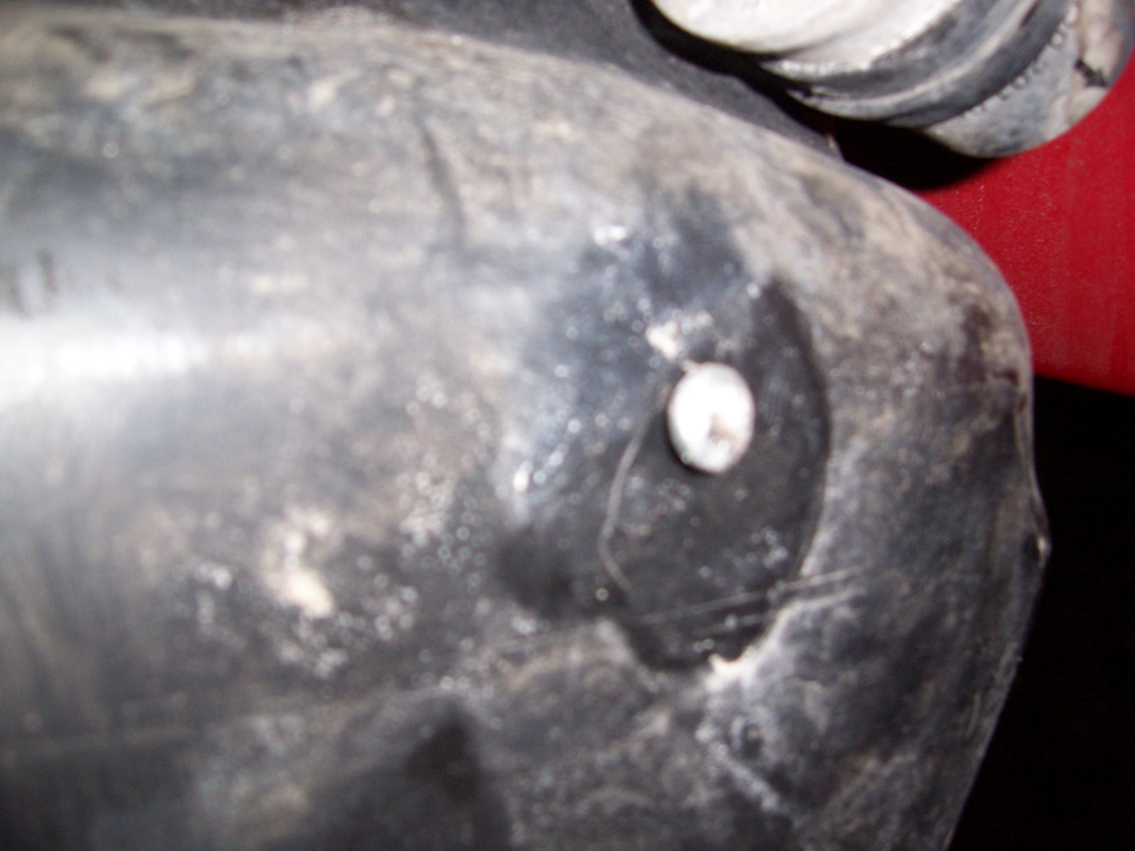

jedna Fabia ... výmněna nádrže. ;) .... jak je vidět tak po benzínu je pořád hlad ... a to jsem si myslel ,že ta doba je už pryč .. :palec:
A to zloděj byl docela inteligent když už mněl dost tak dal ze spoda šroubek ,těsnící hmotu a izolačku ... to docela jde .. takže na zemi žádná katastrofa pro hasiče a majitel odjel v klidu ráno do práce .. jen mu byla záhada kam se poděla půl nádrže ... když se podíval pod auto bylo jasno ... :D
