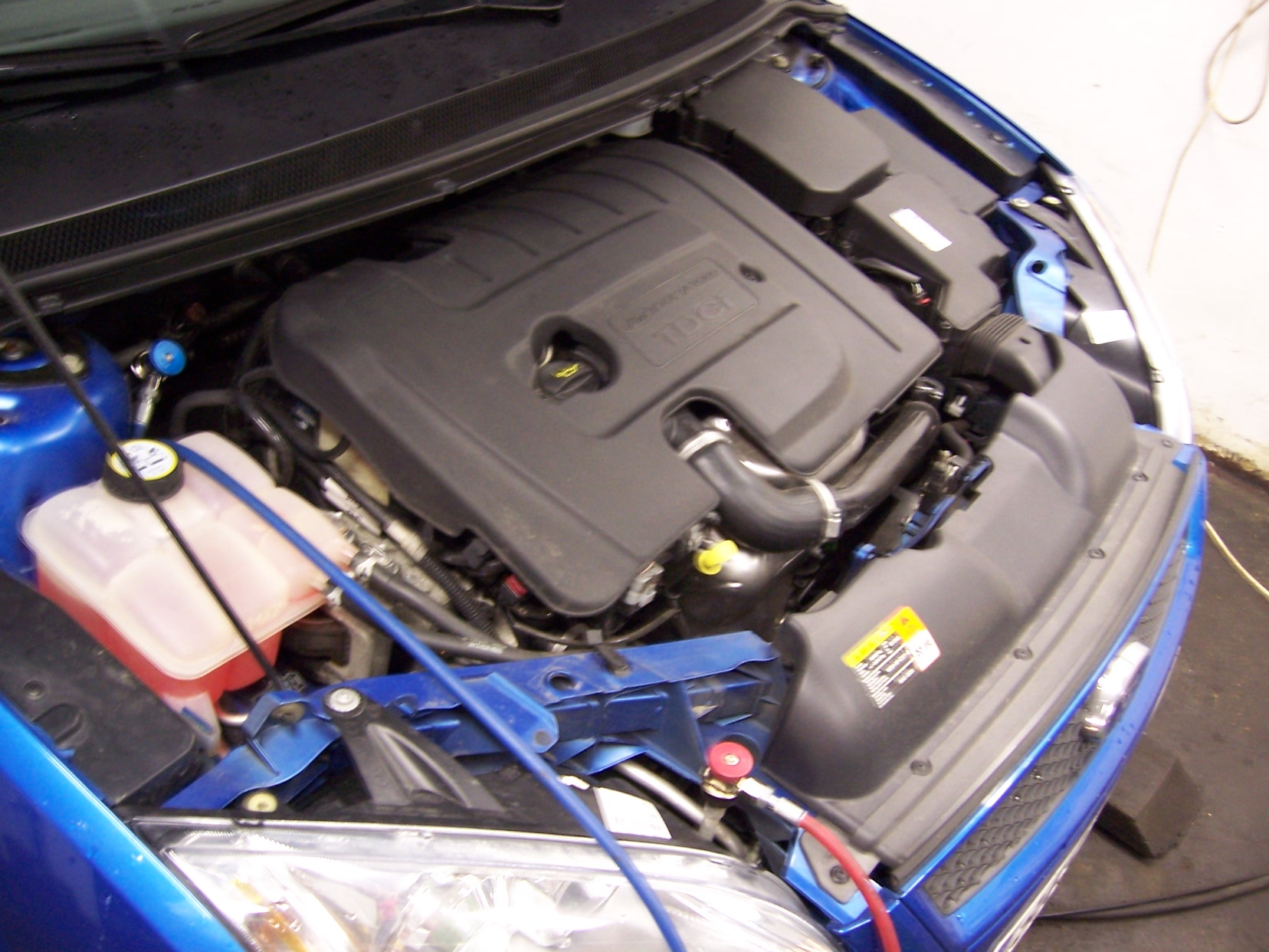

Zdar všem. Mám takpvý problém. Před nějakým časem když začalo být teplo jsem pustil AC a žádná změna v teplotě vzduchu.
Zjišťoval jsem kde by mohl být problém a dle přítele automechanika na telefonu stačila jen naplnit (při zapnutí klimy zakolísání volnoběžných otáček prý značí, že kompresor je v pořádku). Bral jsem to
jako hotovku a objednal jsem se v servisu na naplnění. Jaké bylo mé zděšení když mi technik oznámil že se z kompresoru zakouřilo zajiskřilo a zemřel.
Poradí mi někdo jestli je možné kompresor vyndat a jezdit bez něj než ho nechám opravit? Nový je stašlivá pecka a z vrakoviště se mi ho nechce
kupovat abyh neměl dva který jsou na h...o. Všem díky za rady

A dokázal by si mi říct kde může bejt zakopanej pes? Co se s nim mohlo stát že dopadl takhle? Jak jsem už psal ještě nedávno mi sepnul ale nechladil tak jsem ho vypnul a už jsem ho nezapínal. Zapli ho zase až při plnění v servisu. Budu vděčný za každou radu.
A nejlevnější novej(asi čína) nebo repasovanej jsem našel cca za 5000 kč a použitej z vrakoviště za 3500kč a na Bazos.cz za 2000kč. Chtěj jsem opravu zkusit sám, mechaniku snad zvládnu a na elekriku mám kamaráda.
TAk taky trochu přihodím .. oprava kompresoru je dost nerentabilní .. a myslím si ,že když to rozebereš tak už to možná nedáš ani dohromady ...díly vezmeš kde??? jediné co má cenu je magnetická spojka ale nová stojí cca 2500 - 3000 tisíce ale může se stát ,že ti nepůjde sundat ... já osobně tohle neopravuji ono totiš častno není co zda je nějakej zadřenej tak je to bez šance ..
Cena za novej 5000 je docela dobrá .. a za starší 3000 je taky dobrá .. zakopane pes může být ve více věcí ...
Díky za tvojí odpověď. Neviš prosím tě jsetli se nechá někde sehnat technickéj výkres? Když už teda budu pořizovat jinej ať aspoň vím jak to uvnitř vypadá a co je uvnitř.
