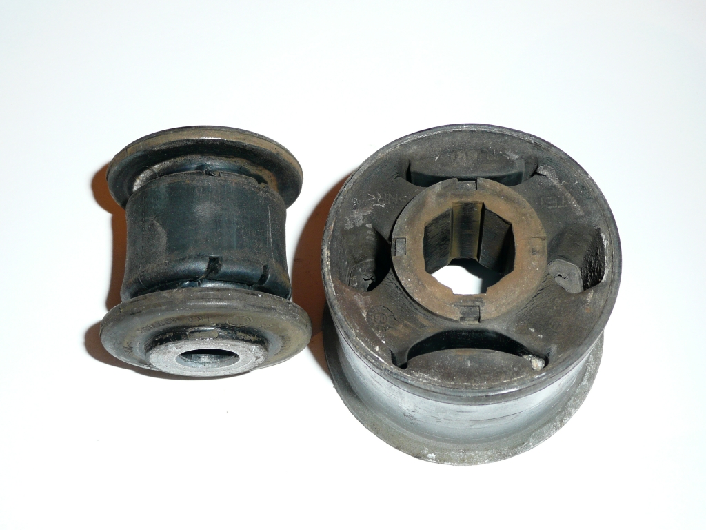

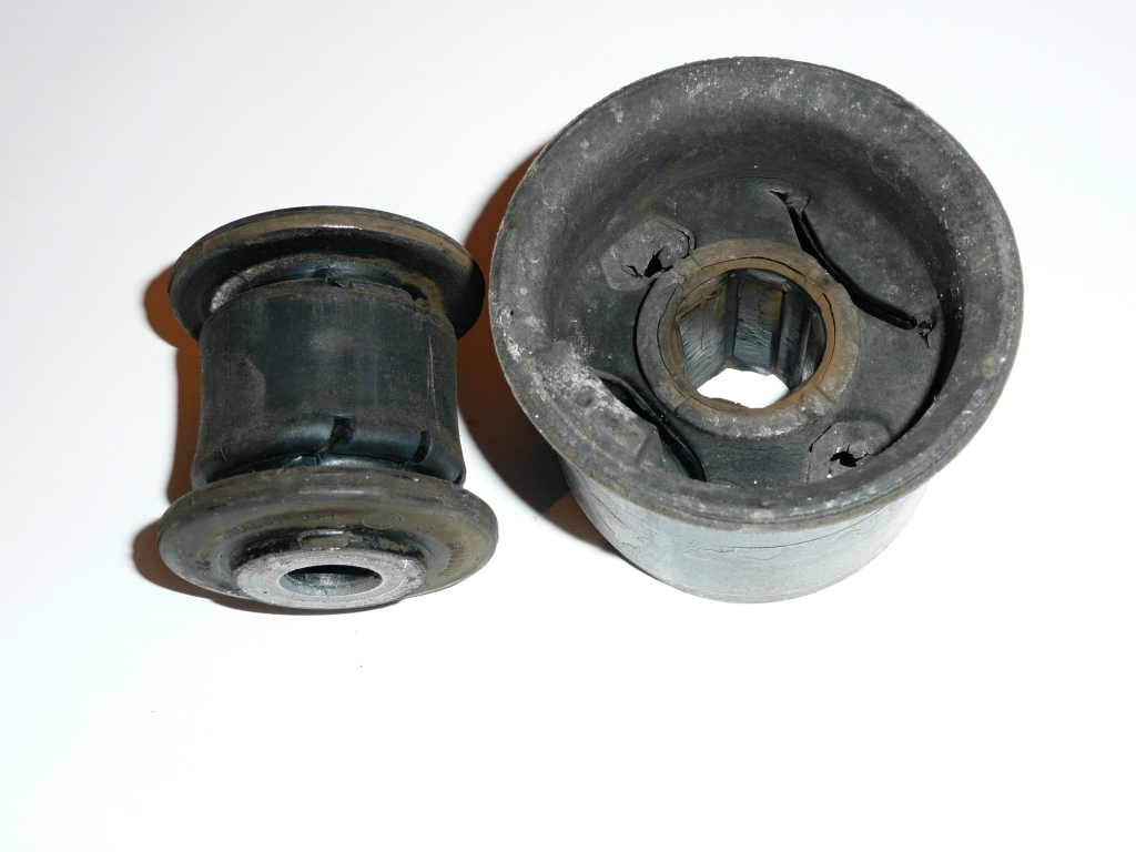

Zdarec panove, tak sem to tu prosel a protoze me ceka vymena obou silentbloku ramene zadnich, zakladam toto tema a ptam se na vase nazory.
Menil sem tyto siletbloky uz na jare 2010 a protoze po roce sou potrhane, nuti me to menit znova, ty co tam jsou sem kupoval na cc-autodily jako nemeckou vyrobu, byli v krabicce febi a jak je videt tak nekde nastala asi chyba. Pravej vydrzel asi 5tis a tak sem reklamoval, poslali mi jinej bez vedsich problemu a na nem uz je vyrazeno febi a nejaky cislo, na prvich nebylo vyrazeno vubec nic. Druhej se odporoucel tedka cca 11tis (psal sem reklamaci a tyden bez odezvy). Tak resim vymenu a sou tyto moznosti:
Origo zalisovanej od vyroby cena silenost. 2000kc jedna strana dle etky
Origo silentblok zesilen kterej je stejnej na fabii jen ho prelisovat do origo hlinikovyho bloku - prej odskouseno a v pohode. cca 500kc par
Origo cupra, plnej silentblok, pri zamontovani do fabii prej lepsi vlastnosti, ale ne do tezsich motoru TDI, tam prej problem ze se prenasi vibrace do rizeni.
Pak origo silenblok z A2 ktreje je plnej, guma mekci nez cupra a do vsech fabii v poho, vetsi trvanlivost pac je plnej a ne na ctyrech stranach chytlej, jen nevyzkousen na octave - aspon sem to nikde nedocetl, nalisovat pude, ale jak se bude chovat auto nidko nevi.
Toto jsou moznosti, ja po porade s mechanikem zatim zvolil origo siletblok zesilenej, urcen pro fabie s moznosti zalisovani do OII. Cena cca 500kc oba + prace. Myslite ze sem zvolil dobre?? Cupru sem vyloucil hned, tvrdci to nechu, uz tak je to na 17" tvrdy jak svina a je cejtit kazda dirka na ceste, origo sem taky odepsal, pac davat 2tis za origo je silenost a co si budem povidat, po zkusenosti cc-autodily uz na tom podvozku fakt dumam jestli koupit jakoby origo nekde jinde nez ve skodovce. Takze sem zvolil takto.
Co vy na to? Zkusenosti s nejakymi isletbloky?? Origo? neorigo?? nejlepe A2 origo do OII?? vlastnosti??

Panove to se to tu rozepsalo. tak do predu se da koupit jak osazene rameno, tak zvlast predni i zadni silentblok ramene, a ten zadni je primo guma nalisovana v hlinikove kostce a to je to co tu resim.

No Doli vidim ze resime stejnej problem, ja menil na jare loni jak zadni tak predni, oboje sem objedal v cc-autodily. predni se kamosovi strhli pri lisovani a to to delal ve skoda servisu, zadni nevydrzeli ani rok. Predni nakonec dal origo, a zadni resim ted. Kdyz sme je kontrolovali tak predni sou OK a zadni na kasu. proto predni neresim a necham origo, zadni jsou u me dve volby bud A2 nebo origo zesileny skoda fabia 1K0 407 183 E kterej stoji nejaky 200kc na skoda-dily a v servisu stoji 250kc. Jen potrebuju pro to abych se rozhodl vedet jeslti jsou ty A2 tvrdci nebo stejny jak origo, protoze na diesel forum psali ze A2 je sice celoguma ale ma mekci gumu. tak sem v prde.... a fakt nevim jak se rozhodnout.
No ja sem byl ve skoda servisu vcera, jen siletblok ne v hliniku 250kc origo, a dneska sem volal do Audi a origo audi v brne 385kc. takze pockam co mi reknou kluci zitra na srazu v Brne, jeslti ma nekdo zkusenosti nebo tak neco a pak bud origo bez hliniku a prelisovat a nebo origo Audi a taktez prelisovat. Zatim sem pro Audi, precejnom si myslim ze by to vic vydrzelo, jen se bojim toho aby ty razy od kol nesli vsechny do kastle. Uvidime.

Tak panove, dnes po vyzvednuti ze servisu pravda ze jen 10km ale zatim super, prejezdy pres nerovnosti se nedaji srovnat z nemeckou vyrobou z cc-autodily, audi silentbloky se chovaji fakt tise a v zatacky sem test jen okrajove ale pripadne mi to ze auto sedi mnohem lip a je klidnejsi. V pondeli testnu po ceste do prace a dam dalsi reference pac tu cestu znam precejenom lip tak tomu trocha dam a pak napisu jak se to chova. Ale prvni dojmy velice pozitivni. Uvidime po nejakym kilaku az si to "sedne" a ja si zvyknu jak se mi to bude zdat.
Tak panove po ujeti vice km muzu konstatovat ze auto se chova moc dobre, uplne super je na hrbech a i mensich dirach, neni vubec cejtit ani slyset nejaky bouchani, proste super. V zatackach rozdil trochu citim auto jakoby lip drzelo stopu, ale muze to bejt subektivni. Kazdopadne nelituju plnejch A2 silentbloku a rozdil je hlavne v prejezdech, auto je fakt tissi. Takze doporucuju.
