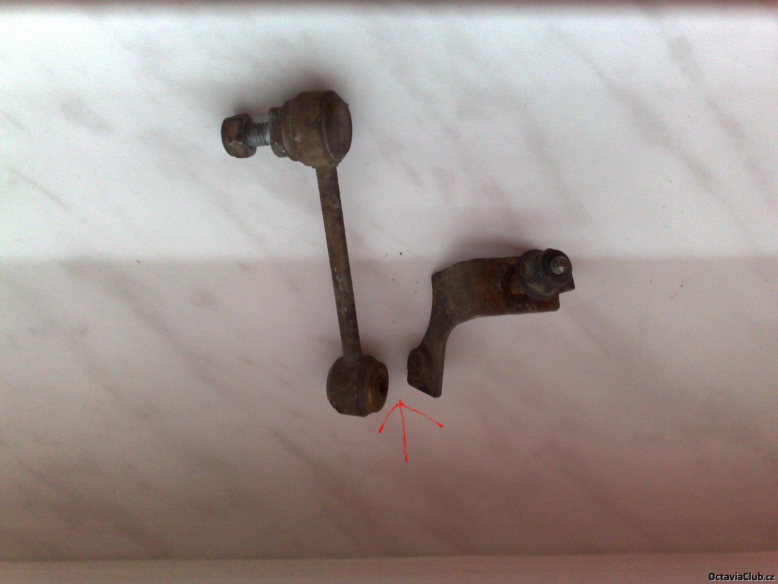

Ale co je horší,že při této akci se přišlo na to že mám na rameni ulomenou takovou malou kost z kloubama,veliká asi deset cm,která je napojená na spínač ke světlům.Je to asi na výškové nastavení xenonů.Bylo mi divný že se světla hýbou nějak prapodivně.
Nevíte někdo číslo toho dílu?Nějaké na tom je,ale to není to co potřebuju.Přikládám foto.Šipka ukazuje na místo ulomení.

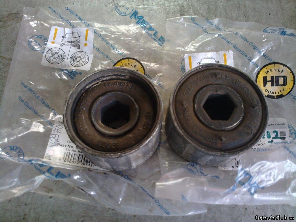

jak jsem psal první a origo sileny odešli když auto mělo najeto 60.tis no takže ty docela vydrželi potom jsem koupil o5 origo a ty vydrželi cca 10.tis jinak vše je v poradku jen ty sileny nevydrží nechápu to zkusím jiného výrobce a uvidíme
Po třech měsících ježdění se silenty z audi, jse se nas..l a zítra jsem objednán na výměnu za originály. Ta tvrdost na našich silnicích je neskutečná, takže tam půjde zpět origo-to co tam má být.
P.S. Kdyby nějaký příznivec sportovní jízdy (tvrdé) měl zájem, tak ty z audi budou k mání za symbolickou cenu...je na nich najeto cca 2 tis km, ale upozorňuji, že je to děs.... :angry:
Dnes provedena výměna za zesílené originály a hned po prvních kilometrech je znatelný rozdíl-k lepšímu. Už na první pohled je viditelný rozdíl v konstrukci obou silentů, na té plné gumě z audi nemá co "propružit", takže se to musí logicky projevit na komfortu jízdy. Pro názornost přikládám foto obou silentů-rozdíl je zřejmý....

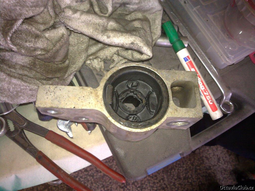

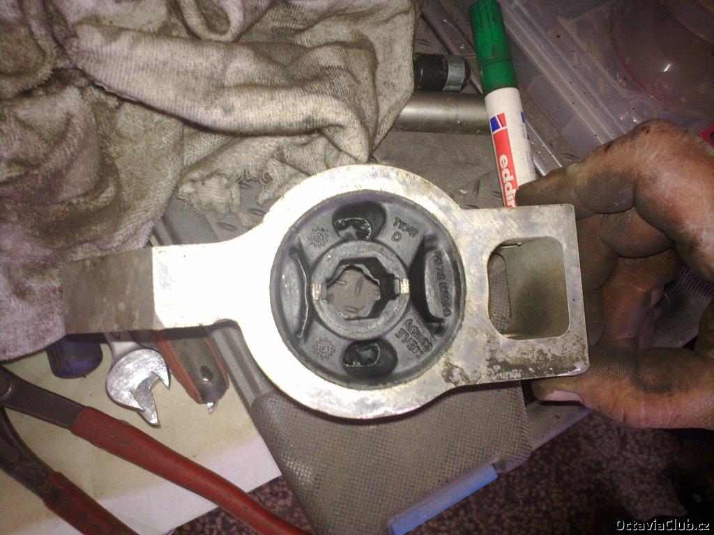

Tak už mám koupené nové silentbloky do předního ramene, jak přední tak zadní do hliníku a všechny origo ze škodováckého skladu. Tak nechápu jak to, že se na zadní uložení nedají koupit jako díl bez toho hliníku. Tak teď už jenom počkat na volnej hever. Jěště máte nějakej fígl jak tam ten zadní silentblok nalisovat jak se má, rovně nebo stačí jen si to označit na tom hliníku a je to ?? :rolleyes:
