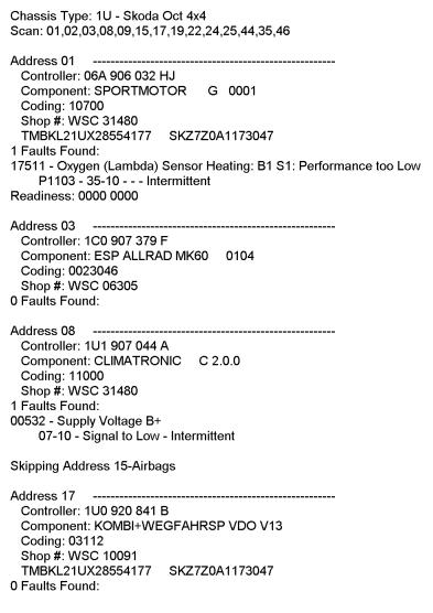

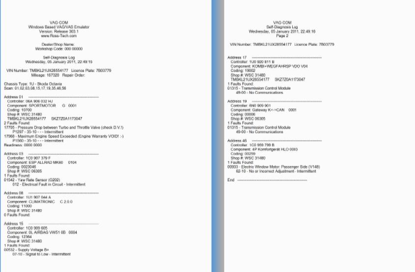

Jeste jednou se vratim k tomuto tematu, vse funguje jak ma, akorat me zarazi jedna, mozna pro nekoho nepodstatna vec, a to, ze jsem se skoro az detinsky tesil na ikonu auta s detekci otevreni dveri a ono nic.. Displej je zhaslej do doby, nez zapnu klicek, po vypnuti motoru opet zhasne.. Auticko se nekona.. Prosim o radu, jak to zprovoznit, hledal jsem po foru ohledne maxidotu a prepojovani, vsude reseni 2.5G na 3G, ale ze by se nekdo zminil zrovna o tomhle jsem nenasel.. Dekuji za toleranci a obzvlaste dekuji za rady a pripadne linky.
