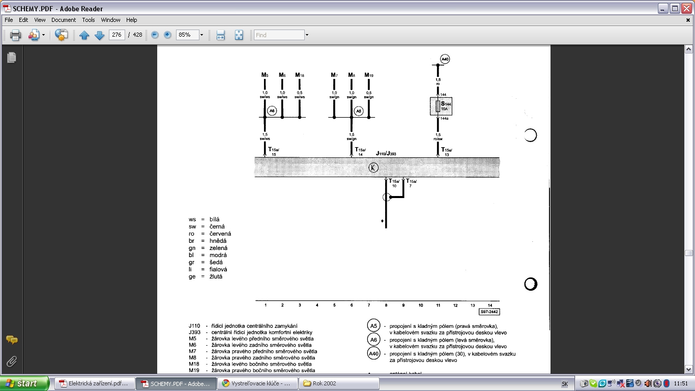

podarilo sa mi zohnat konektor, dufam, ze to je ten spravny, ale podla tej schemy sa nejako neviem vysomarit.
tipol by som, ze do tych 6-ich velkych pinov sa pripoja smerovky, ale kam zapojit napajanie a antenu, to netusim
budte niekto taky dobry a poradte
diky :D
EDIT:
14, 15 - smerovky
13 - napajanie
7 - antena - ukostrenie
10 - antena
takto?
EDIT 2:
problem vyrieseny, zapojene podla poradia co je vyssie a funguje :D
