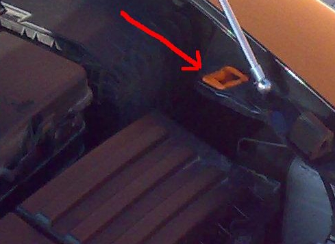

abit Odesláno Červenec 22, 2009 Sdílet Odesláno Červenec 22, 2009 Chtěl bych se zeptat, zda-li nevíte, kde se dá sehnat díl (a jeho cena), do něhož se zasunuje konec vzpěry přední kapoty. Mám tam jen obdélníkovou díru v plechu. Šipka směřuje k tomu dílu, co mně chybí. Dále se chci zeptat, zda-li se dá sehnat držák této vzpěry (který ji drží u kapoty) - mám ho nějaký "vychozený". Díky. 0 Citovat Odkaz ke komentáři
P.T. Odesláno Červenec 23, 2009 Sdílet Odesláno Červenec 23, 2009 Drzak vzpery - "Prichytka" - 6Y0 823 397 A - 17 Kc Spodni dil - "Drzak diagonalni vzpery" - 1U0 823 570 A - 85 Kc 0 Citovat Odkaz ke komentáři
abit Odesláno Červenec 23, 2009 Autor Sdílet Odesláno Červenec 23, 2009 Drzak vzpery - "Prichytka" - 6Y0 823 397 A - 17 KcSpodni dil - "Drzak diagonalni vzpery" - 1U0 823 570 A - 85 Kc Diky moc. Jeste se chci zeptat, kde to muzu koupit (objednat) ?? Diky. 0 Citovat Odkaz ke komentáři
P.T. Odesláno Červenec 23, 2009 Sdílet Odesláno Červenec 23, 2009 V kteremkoliv servisu Skoda 0 Citovat Odkaz ke komentáři
omicron Odesláno Červenec 24, 2009 Sdílet Odesláno Červenec 24, 2009 Chtěl bych se zeptat, zda-li nevíte, kde se dá sehnat díl (a jeho cena), do něhož se zasunuje konec vzpěry přední kapoty. Mám tam jen obdélníkovou díru v plechu. Šipka směřuje k tomu dílu, co mně chybí. Dále se chci zeptat, zda-li se dá sehnat držák této vzpěry (který ji drží u kapoty) - mám ho nějaký "vychozený".Díky. To plastove luzko standardni O2 vzpery jsem nedavno zcela zdemoloval, neuvedomic si, ze mam jiz cca mesic nove auto, kde (jeste) neni instalovana plynova vzpera. Tlacil jsem na kapotu tak vehementne, ze jsem vlastni vzperu uplne ohnul, a jeji konec totalne ten plast rozdrtil :) Je docela ostuda, ze u vrcholoveho modelu jako je L&K neco takoveho Skoda nedokaze zajistit z vyroby, nicmene jsem jiz radu let zvykly si ji dodelavat sam, tak to prekousnu... 0 Citovat Odkaz ke komentáři
