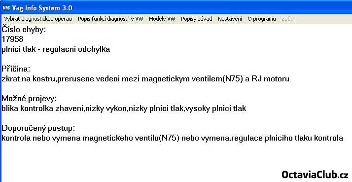

Guest patkan1 Odesláno Duben 4, 2011 Sdílet Odesláno Duben 4, 2011 zdravim mam problem pri zatazi -> nudzovy rezim chyba 17958 - Charge Pressure: Control Deviation P1550 -- 35-00 - - tu je log, ked to padne tak pri tych 3000 ot. v 327 sekunde pozrel by sa prosim niekto na to, či sa da z toho vyčitat kde by to mohlo viaznut... vdaka :) link: http://leteckaposta.cz/608468346 0 Citovat Odkaz ke komentáři

Juraj Straka Odesláno Duben 7, 2011 Sdílet Odesláno Duben 7, 2011 nazdar: VIS pise: no a podla grafu ti niekedy turbo tlaci moc ale niekedy zas malo.... skusil by som ten ventil N75 alebo lopatky??? a inak neviem ci mi blbne vag scope ale tiez mi tu skakala teplota niekedy az do zapornych dohnot ... nemas vadne cidlo teploty? kazdopadne to daj na DPower tak ti to povedia na 100% co to je 0 Citovat Odkaz ke komentáři

Juraj Straka Odesláno Duben 10, 2011 Sdílet Odesláno Duben 10, 2011 tu mas este nejaku napovedu: http://www.skodaoctavia.cz/clanek/diagnost...y-vzduchu-turba ale vacsinou to byvaju podtlakove hadicky, ventil N75, alebo regulacia na turbe... na DP to chvilu trva kym ti niekto odpise ale skus tiez pohladat starsie temy.. je tma toho kopec.... a ten log by sa mal robit niekde na rovinke alebo mierne stupanie, zaradena 4ka a od 1200 tomu nalozit co to da az do nejakych 4000 otacok 0 Citovat Odkaz ke komentáři
