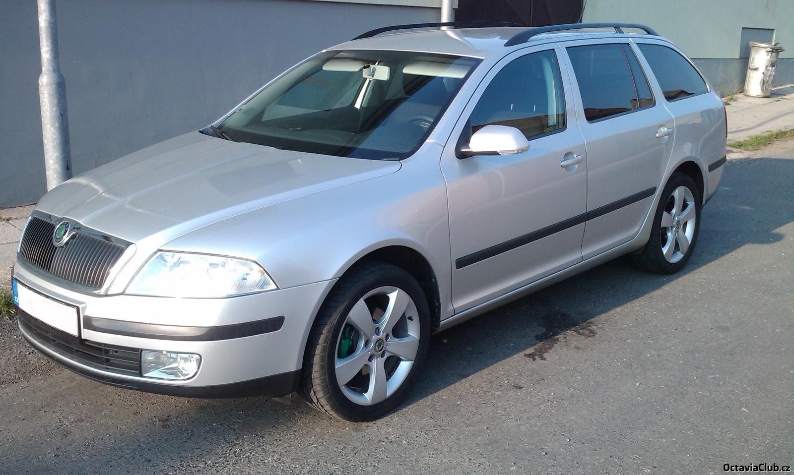

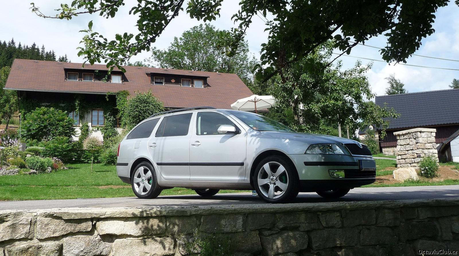

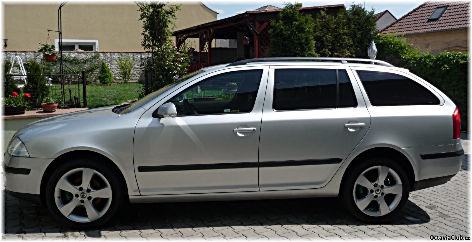

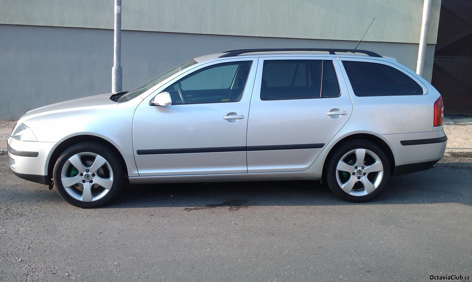

Musím držet krok,tak jsem také vyměníl svou Octavii za dvojku.
Je to : Octavia II kombi 1.9TDI Elegance r.v. 2006
Navíc k výbavě elegance je tam asi jen maxík,černé fólie vzadu a 17" kola.
V nejbližší době ji čeká výměna oleje a filtrů a nějaké zabezpečení.
Budoucnost : Něco se najde :rolleyes:

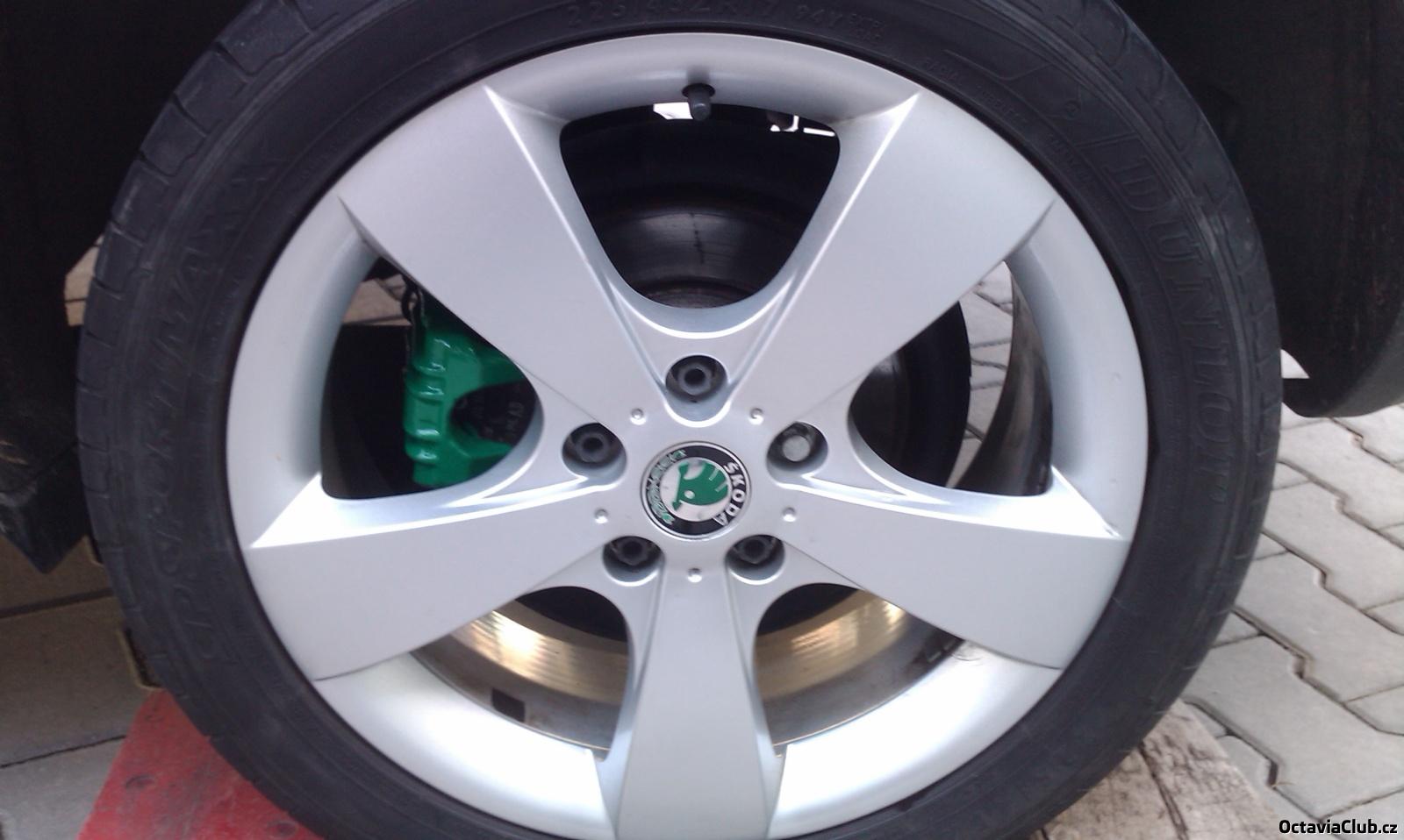

Před cca 14dni přezutí na Pirelli P7 Cinturato 225/45/R17 91Y.Bohužel se mi už povedlo jednu prorazit a byla na vyhození :-(

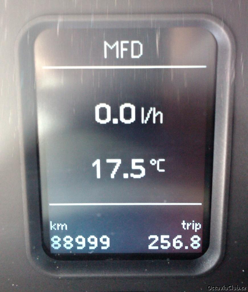

Coming Home,Leaving Home - nastavení se objevilo na Maxidotu :o
