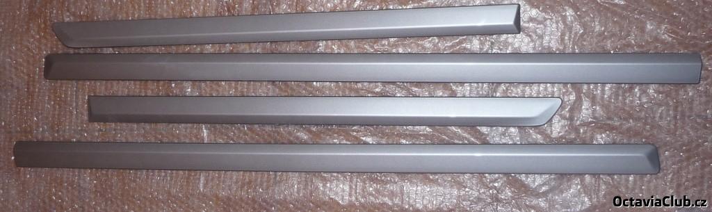

Konečně malý pokrok a alespoň zadní lišta v laku (sorry za foto,auto je špinavé a foceno mobilem).
Přední lišty se bohužel nepovedly. :(
Auto už za předchozího majitele mělo stříkaný pravý blatník a přední nárazník.Přestože to bylo děláno v AutoJarov,tak lakýrník měl asi slabší den a netrefil odstín barvy (nechápu proč tenkrát na 2 roky starém autě,stříkal jinou barvou než je z výroby).V kufru mám štítek s datumem opravy a je tam číslo barvy 9105 a auto je 9102.Měl jsem za to,že je to barva,kterou je stříknutý přední nárazník tak jsem nechal stejnou nalakovat lišty,ale jsou úplně jimé,takže půjdou na přelak. :angry:
Rozdíl barev je vidět jen když je pod mrakem ,na sluníčky není nic poznat,ale i tak mě to štve.
Boční lišty jsou připravené doma,jen skloubit dobré počasí s časem.
