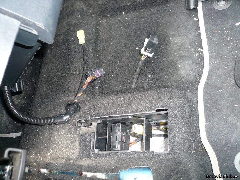

zde hotovo a vše špatné odstraněno......
dodělané PDC v nárazníku totiš nebylo vůbec nic.....v autě částečně ano..........

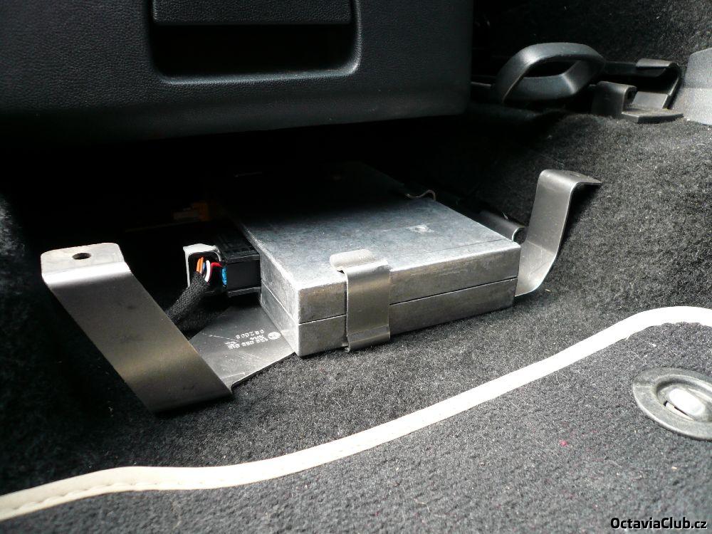

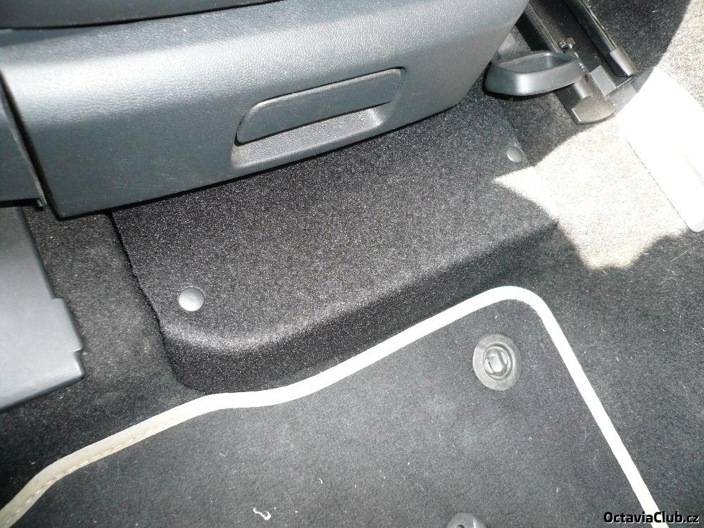

HF sada pod sedačku

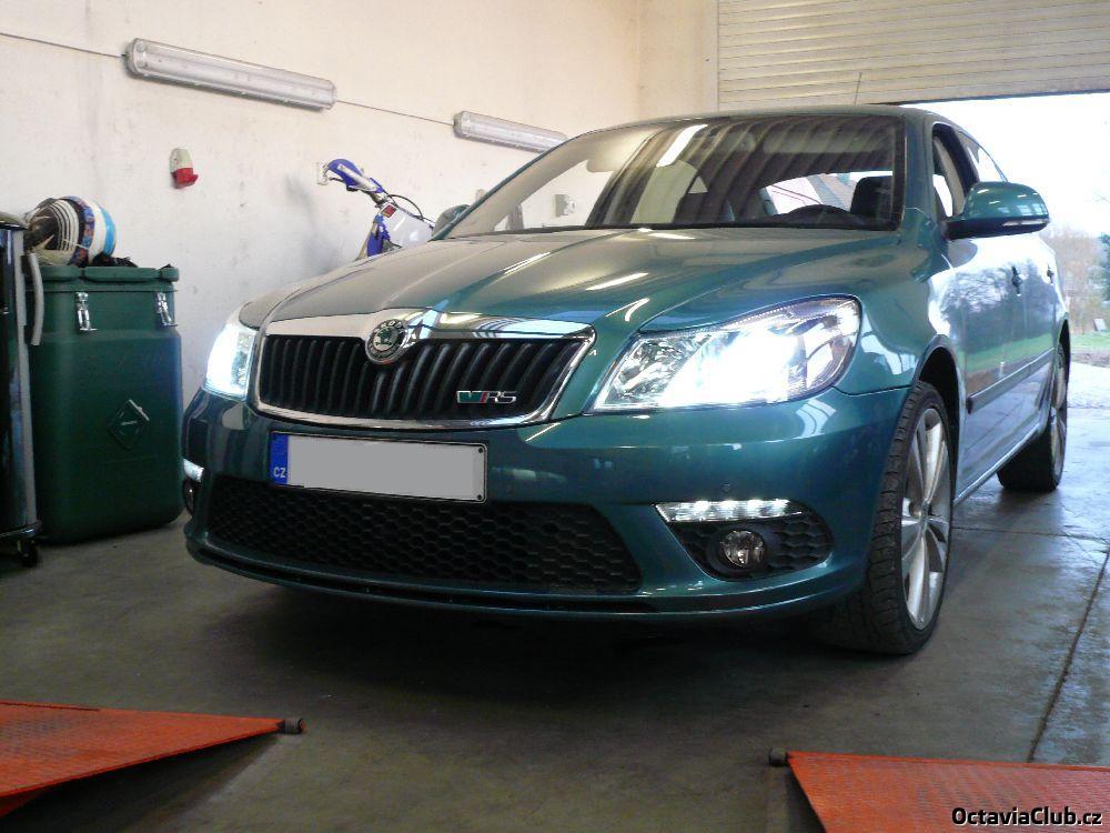

AFS xenony
Vyhřev dotáhnout a zapojit
FL zrcátka nezapojené

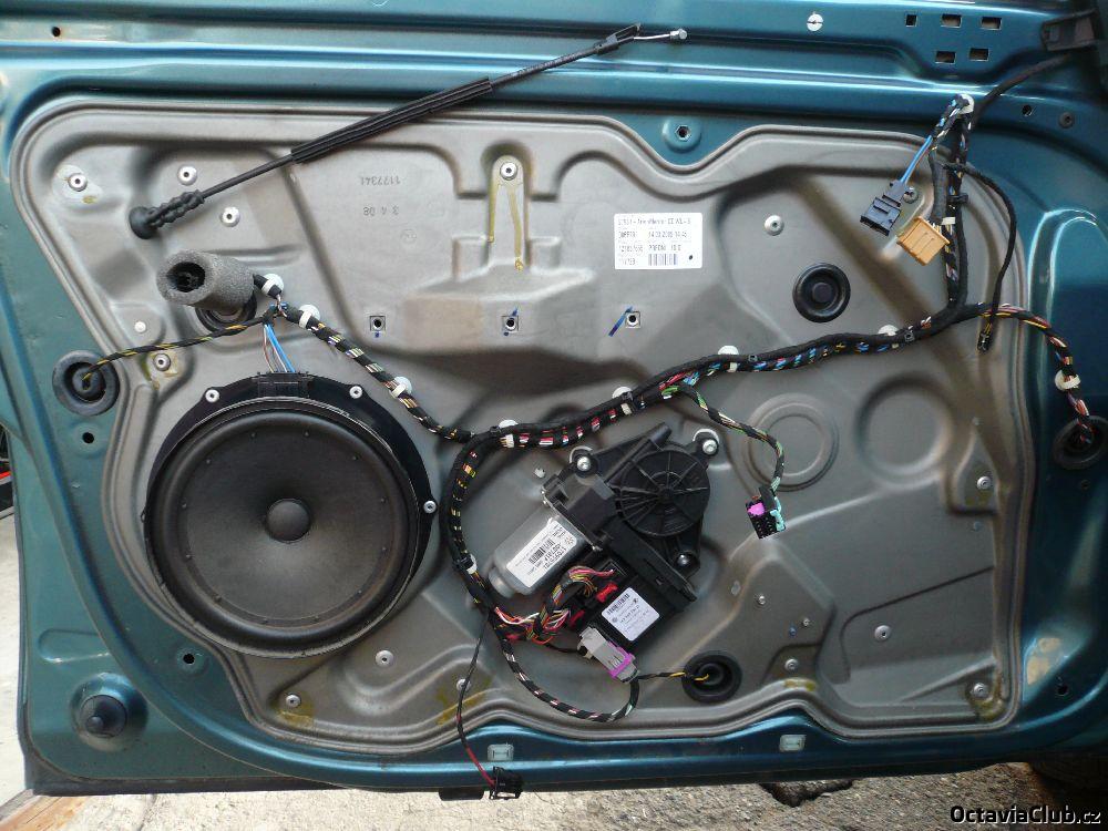

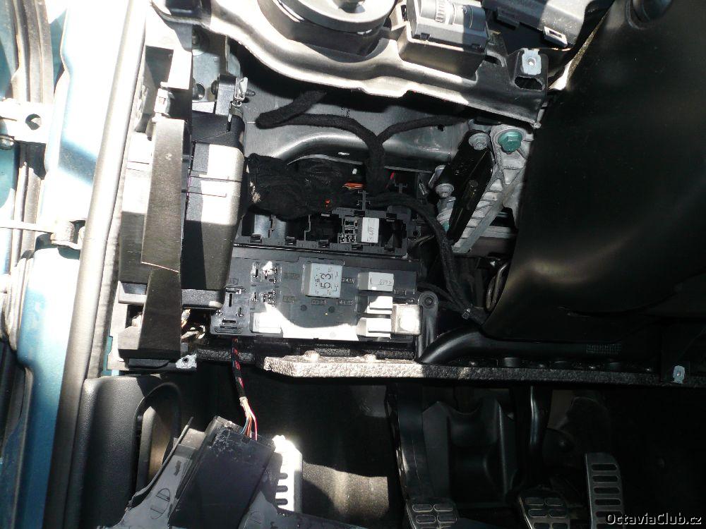

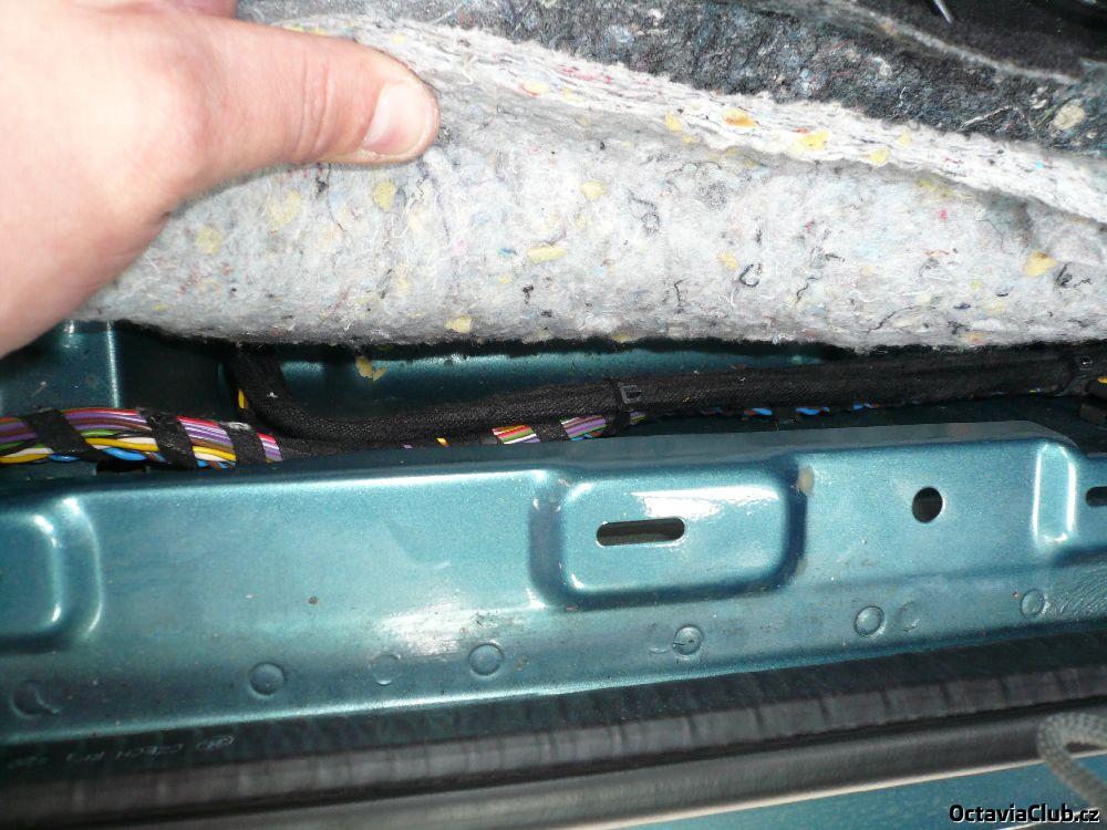

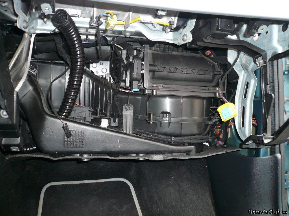

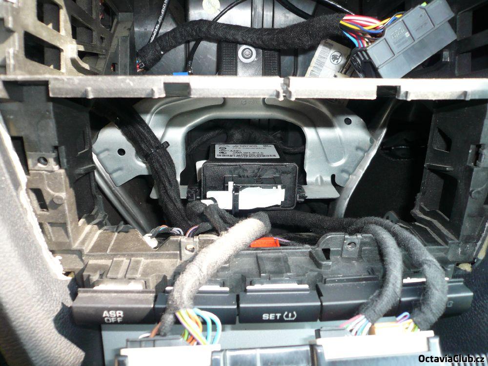

všude motanice drátů.....oprava

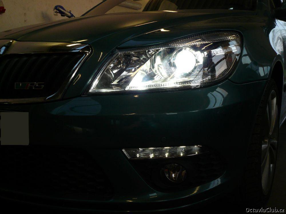

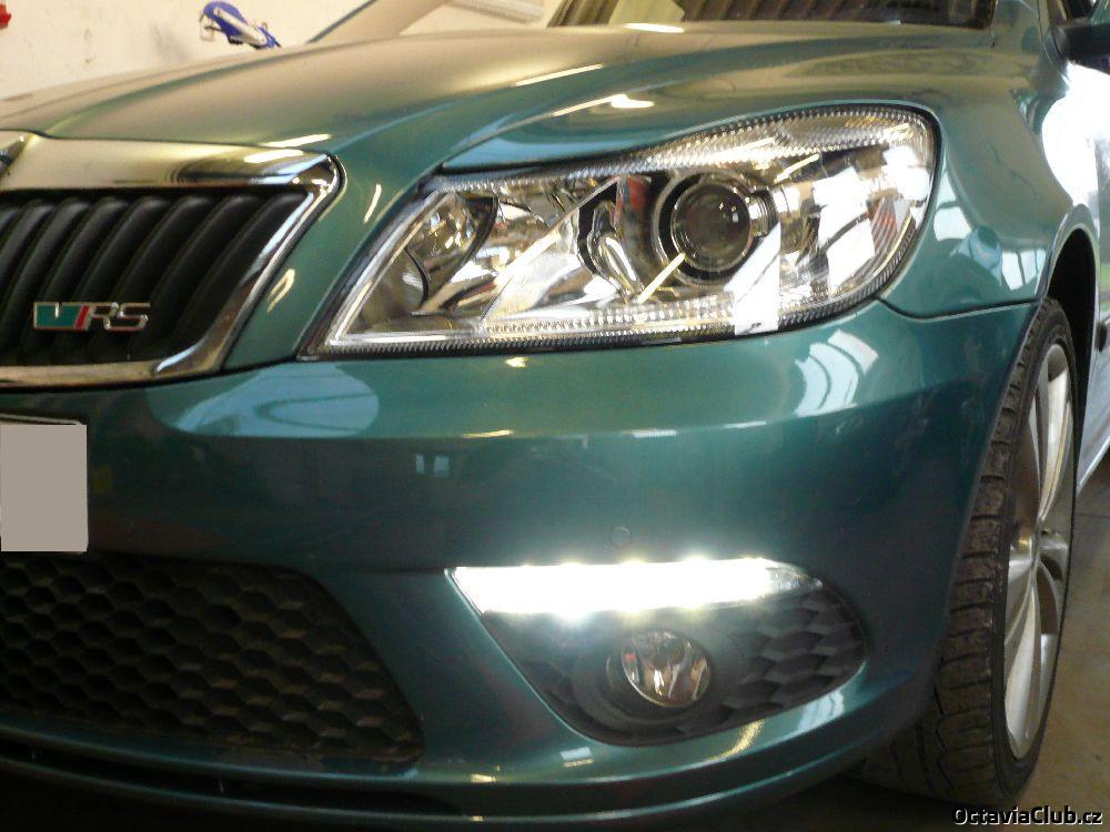

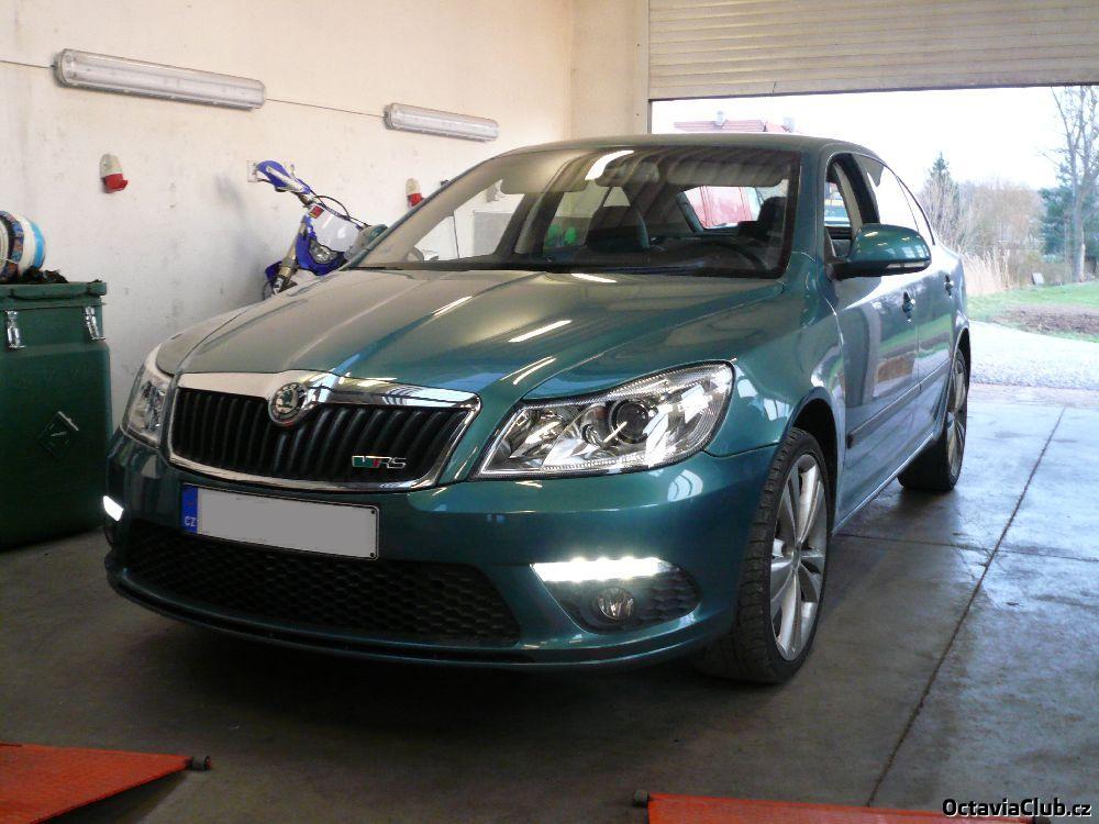

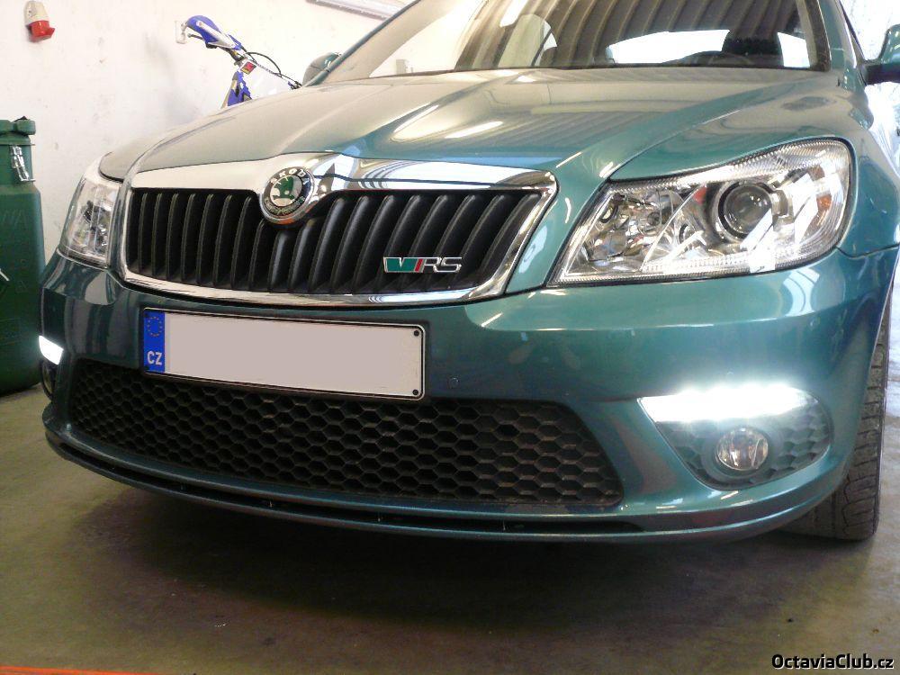

denní LED tak jak to má RS oba stupně parkovačky/denní

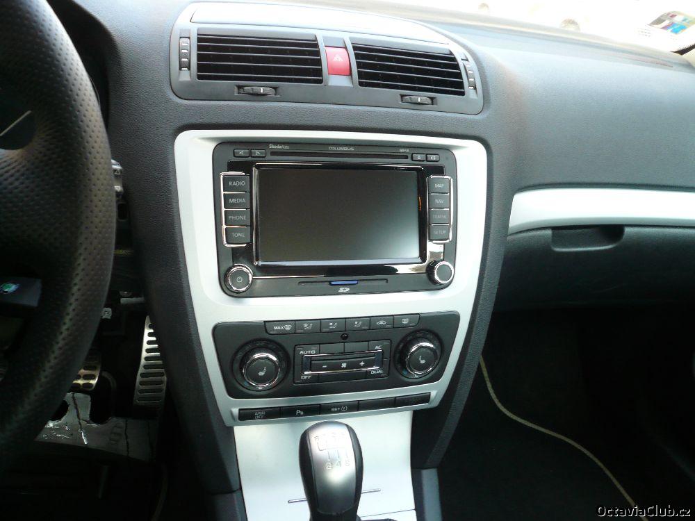

Klimatizace holt dát jen panel NEW klima to neřeší.....
A spoustu dalšího urovnat svazky ani nemluvě!!!!!!!!!!!!!!
PS třeba tapeci přední pouze na jednom šroubu a vše ulámané postrácené doplněno ve voze tuny šroubů a příchytek ......

Hotovo od Martina:
- perfektne zapojeny novy Climatronic a jeho oprava (mam model 2005:-)
- nivelace xenonu a opravena kabelaz
- spravne zapojeni LED sviceni vcetne nutne vymeny ovladace svetel a kabelaze :-(
- parkovaky nove predni a zadni puvodni nebyly, jednotka byla, ale stara a mela uhnily zadni kabel a predni pro jistotu ani nebyl :-(
- oprava kabelaze v obou prednich dverich a zapojeni obou zrcatek a led sviceni ve dverich
- zapojeni vyhrevu a airbagu v prednich sedackach vcetne kabelaze
- spravne zapojeni senzoru deste se snimacem osvetleni a oprava kabelaze
- oprava nastaveni MAXIDOTu
- instalace HF orig BT
- spravne nastavene km (snad dle RJ)
- nakodovane komfortni blikani

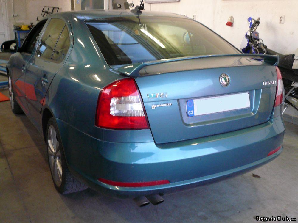

- zadni spojler prisroubovat (Nemate nekdo navod?), je to jen jaksi nalepene a to se me moc nelibi chci to jako orig. RS
