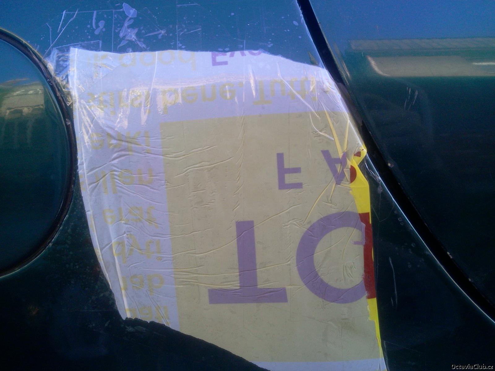

mám O1, 1,6, 9/1996, 55kW a začala mi kvíst ta část jak je okolo víka nádrže. Místy je už díra, že by se tam daly strčit 2 prsty. Má to smysl kytovat, nebo vařit? Díky za radu.

u mě to vypadá momentálně takto. Je to zatím jediná možnost. Lepil jsem to v pátek a dnes po dešti jsem zjistil, že mi stejně pod ten igelit zatéká...
Plech 350-400,- , pak kit, základovka, vrchní lak... Celkem do litru se to doma dá, největší pakárna byla dostat tam ten plech, nemám vyfoceno jak to vypadalo po vyříznutí, ale dole už překáží podběh kola a nahoře je příčka, proto jsem to tam musel cpát zvenku, zevnitř to tam nedostaneš, proto ten divný tvar, vyšel mi jako nejlepší na ježka v kleci a spodní hrana zůstala skoro bez přesahu. A pokud můžu doporučit, pokud máš někoho s CO tak je to lepší přibodovat než zápasit s nýty (zaklepávat, zabrušovat....).
