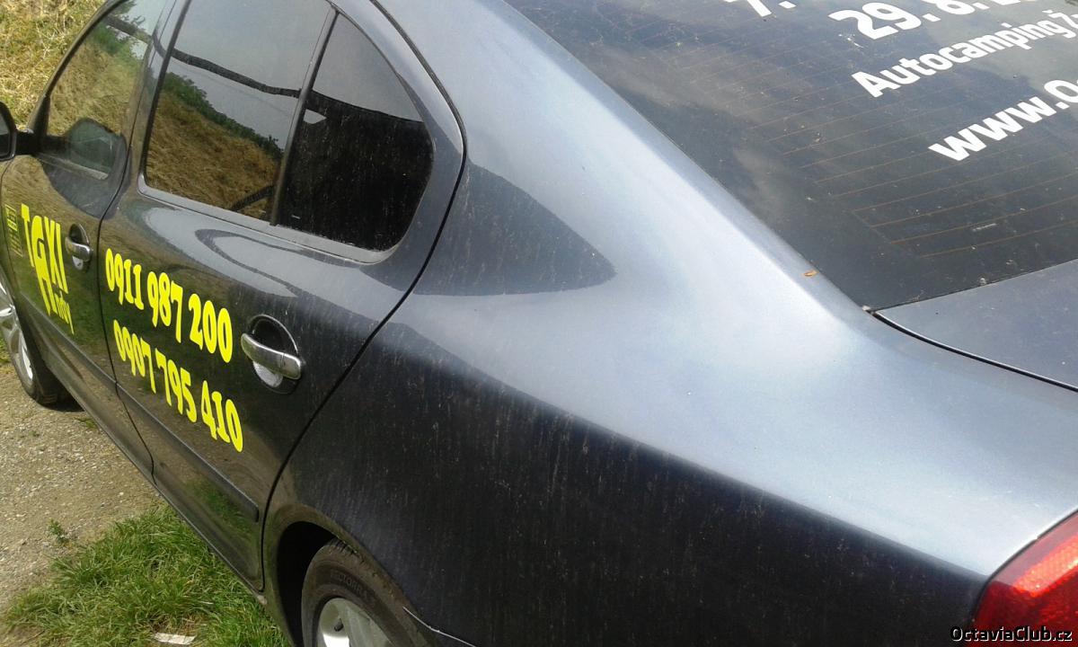

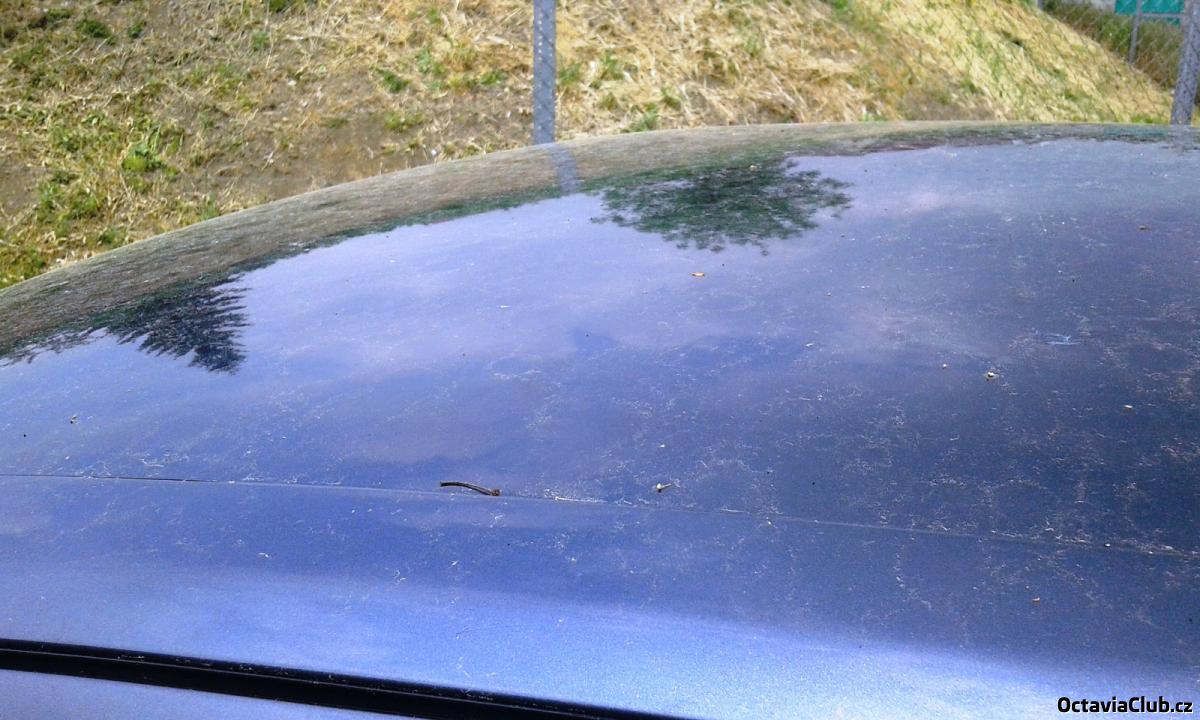

Keď tu dávate všetci foto naleštených áut ja dám pár z bežného používania... :loool:
Len teda na tých foto to neukáže tak "dobre" ako to bolo naživo...
attachicon.gif20150520_133345.jpgattachicon.gif20150520_133414.jpgattachicon.gif20150520_133544.jpg
Jsem na tom úplně stejně, parkuji buď pod břízou nebo vedle řepkového pole a dokud to kvete, tak to nemá ani smysl umývat :wacko:
Nehal a nenehal.. nastastie pri garazi..

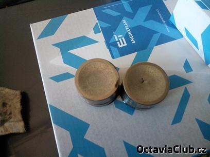

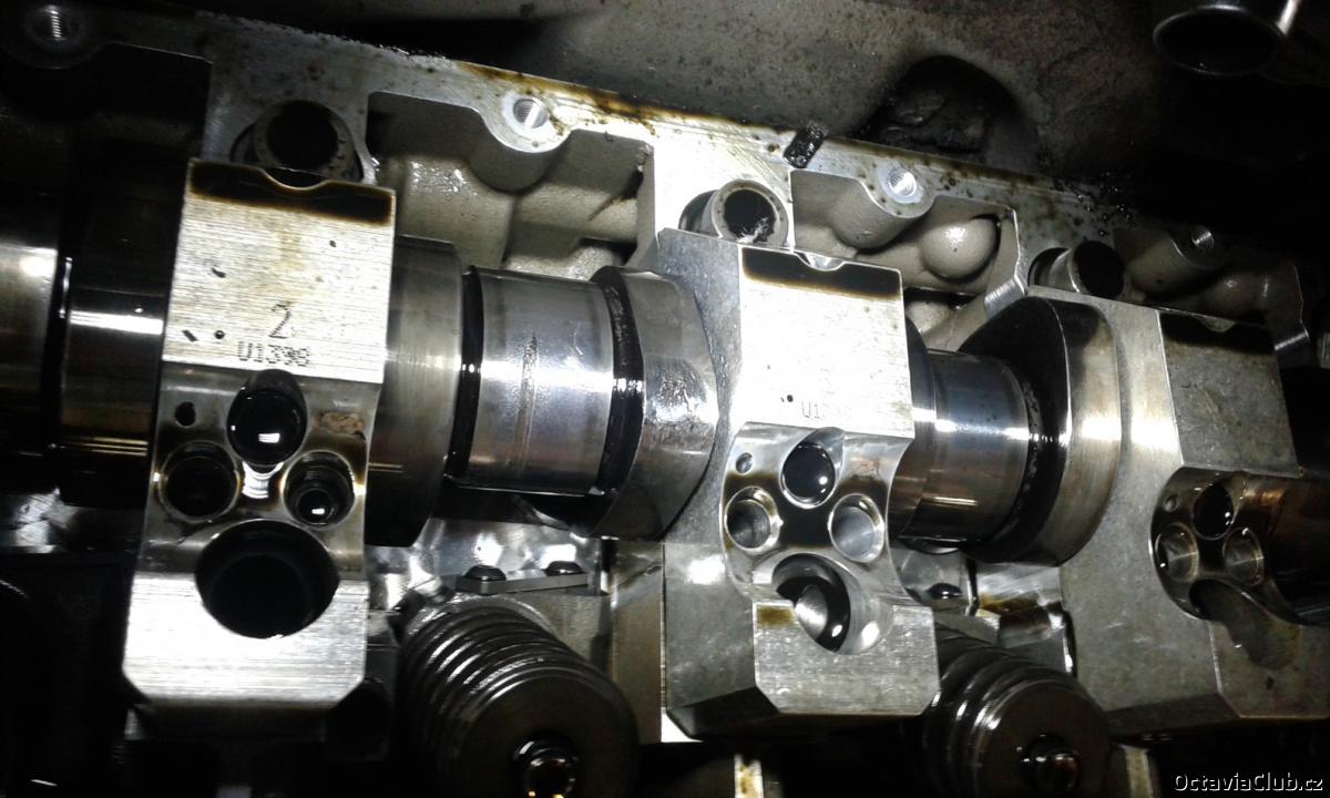

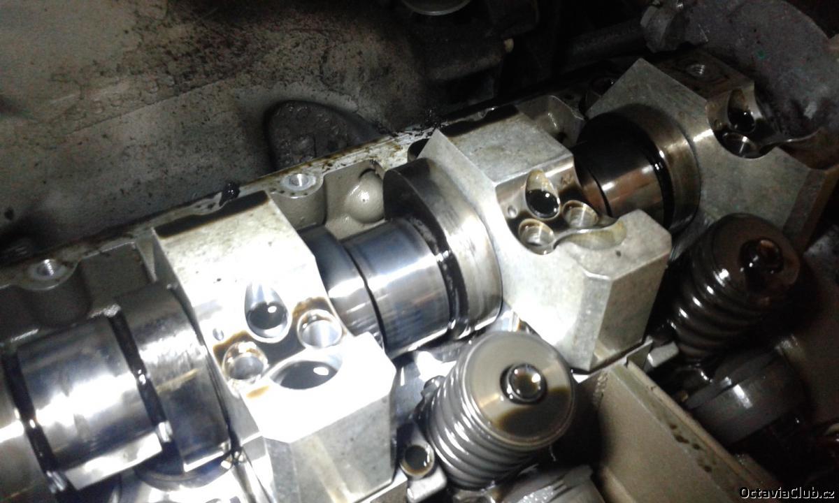

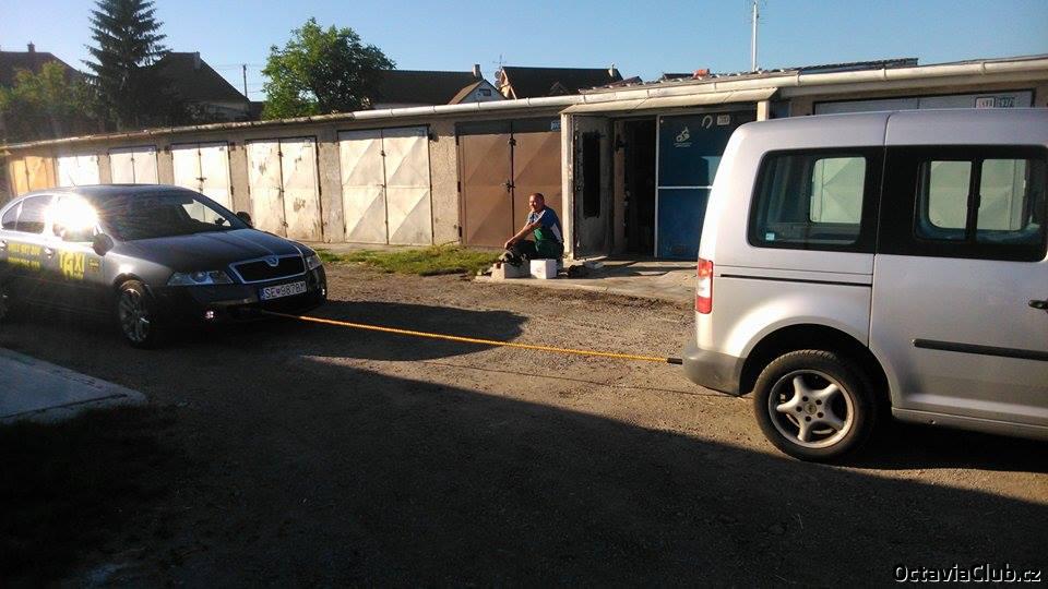

uz od zaciatku tyzdna sa mi nelubil obcas zvuk po nastartovani ale po cca 3-5 sekund uz v pohode.. tahal uplne normalne.. a tu po nastartovani zase ten zvuk, pridal som mu na mieste a buchot.. vypol som ho a kamarat mechanik ma odtiahol k nemu.. ale predtym to chcel pocut, normalne som nastartoval a buchotalo to aj na volnobeh.. :(
tak ono to ani nejako šialene neklepalo.. dokonca keď to natočil prvýkrát na heveri tak to malo normálny zvuk.. až po vytočení cez 2500 ot sa to zase ozvalo.. a na druhom valci výfukový ventil je úplne ostrá hrana vačky zboku.. možno to v tých vyšších otáčkach bolo už dlhšie len to nebolo v tom hluku a pustenom rádii počuť v interiéri...
No pekne :(
Inak presne toto som mal na Pole, ryha na vacke a jedno dvihatko uz derave. Ten interval by ma tiez zaujimal, i ked myslim ze o taxik bolo dobre starane. Ja som daval vinu prave nedodrzaniu intervalov, pripadne predch. majitel setril na kvalite oleja, ale to sa uz nedozviem...

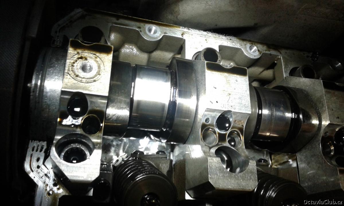

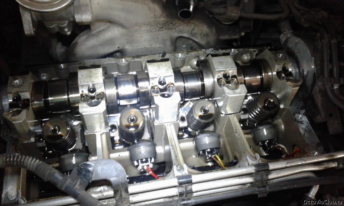

takže vačka a všetko okolo vymenené... to poškodené zdvihátko na predchádzajúcej foto je výfukové zo štvrtého valca a tu je pekný pohľad na porovnanie vačiek... myslím že každý vidí ten rozdiel.. to že nechápem ani ja a ani mechanik že ako a prečo tak moc je druhá vec.. :D

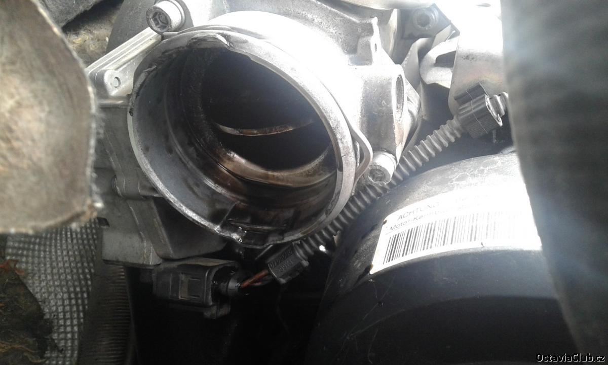

a keďže ventilky už otvárali a zatvárali ako majú tak pri "mierom" teste dalo turbo papááá... takže taxík zase stojí v servise.. :lol:
