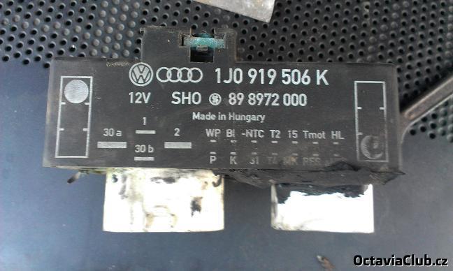

Teď co s tím dál... jedná se o OCT1 1.6 74KW AKL, výbava GLXi, rok 1998. Pro mě by bylo nejjednodušší sehnat celej tenhle svazek z jinýho auta, a tim bych se zbavil těch prasáren co tam jsou. Proto se chci zeptat, mám možnost uštípnout si ten svazek z OCT1 1.6 rv01 s climatronickem. Bude možný to přepojit když já mám manuální klimu?? Dál se chci zeptat zda tahle řj klimy je ta, kterou bych tam měl mít? A k tomu jejímu stavu, bůhví jestli vůbec šlape, když je v takovom stavu, takže pro jistou koupit jinou?? díky za rady

A věděl by někdo z vás, jakou má mít OCT1 1.6 74KW AKL, výbava GLXi, rok 1998 s manualní klimatizací řídící jednotku větráku?? Já tam mám 1J0 919 506 K, a na jiném fóru mi bylo řečeno, že tato jednotka je pro vozy s climatronicem. Záleží na tom nebo jí tam můžu nechat když mám manual? díky za radu
