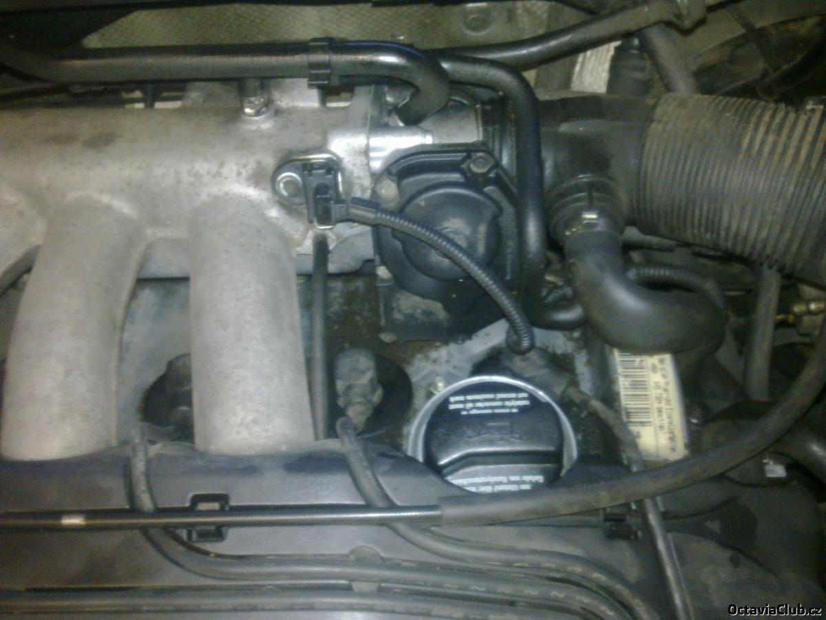

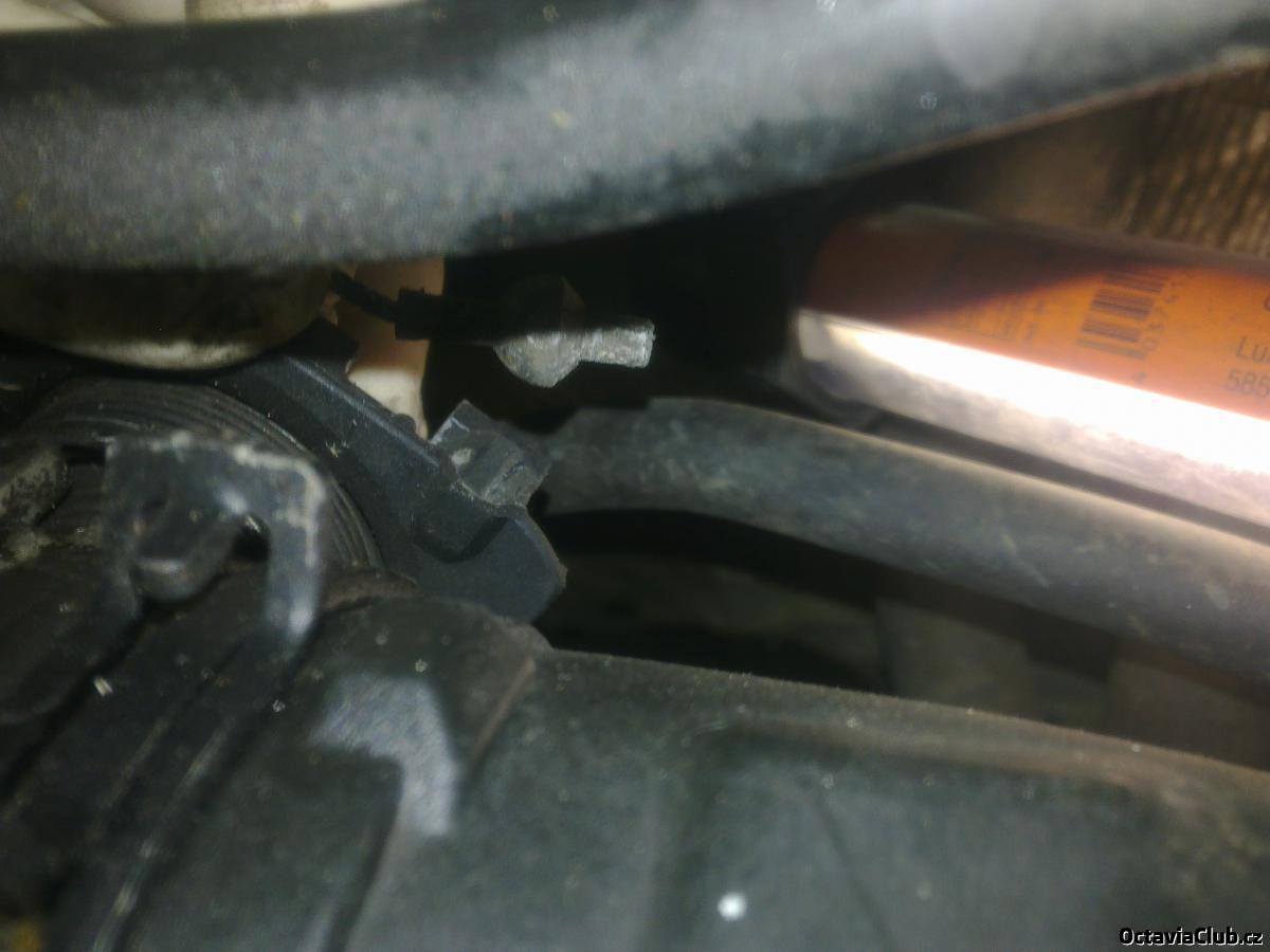

vycvaknout podtlakovou hadici a sundat hadici od vzduchového filtru

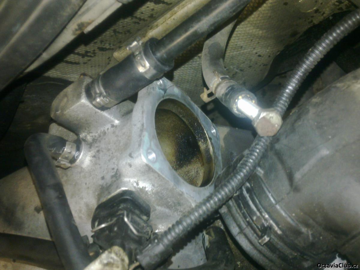

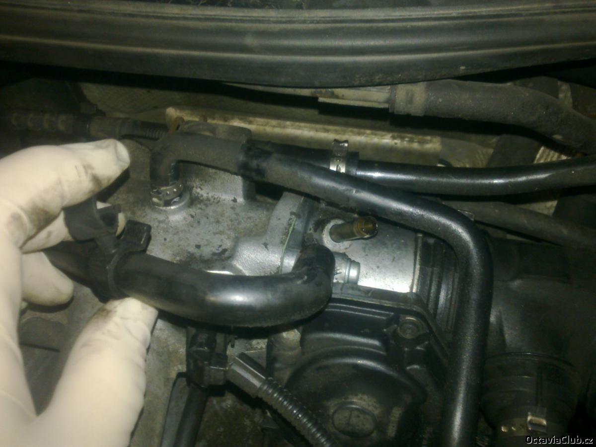

ted si vycvaknem elektrický konektor a odpojíme ze zadu hadice chlazení -pokud by se je nezadařilo sundat sundáme je az po uvolnění klapky a do hadic jako ucpávku nacpem 8čky šrouby

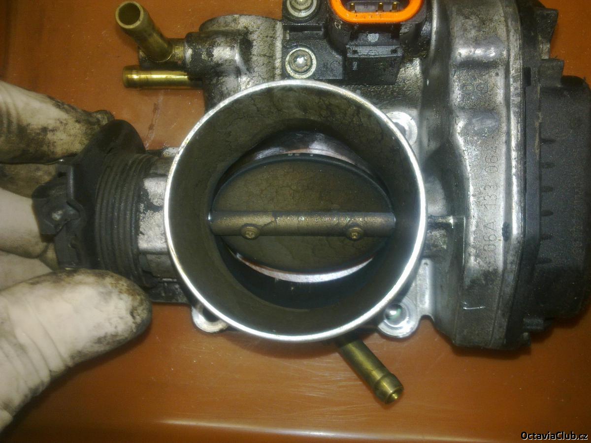

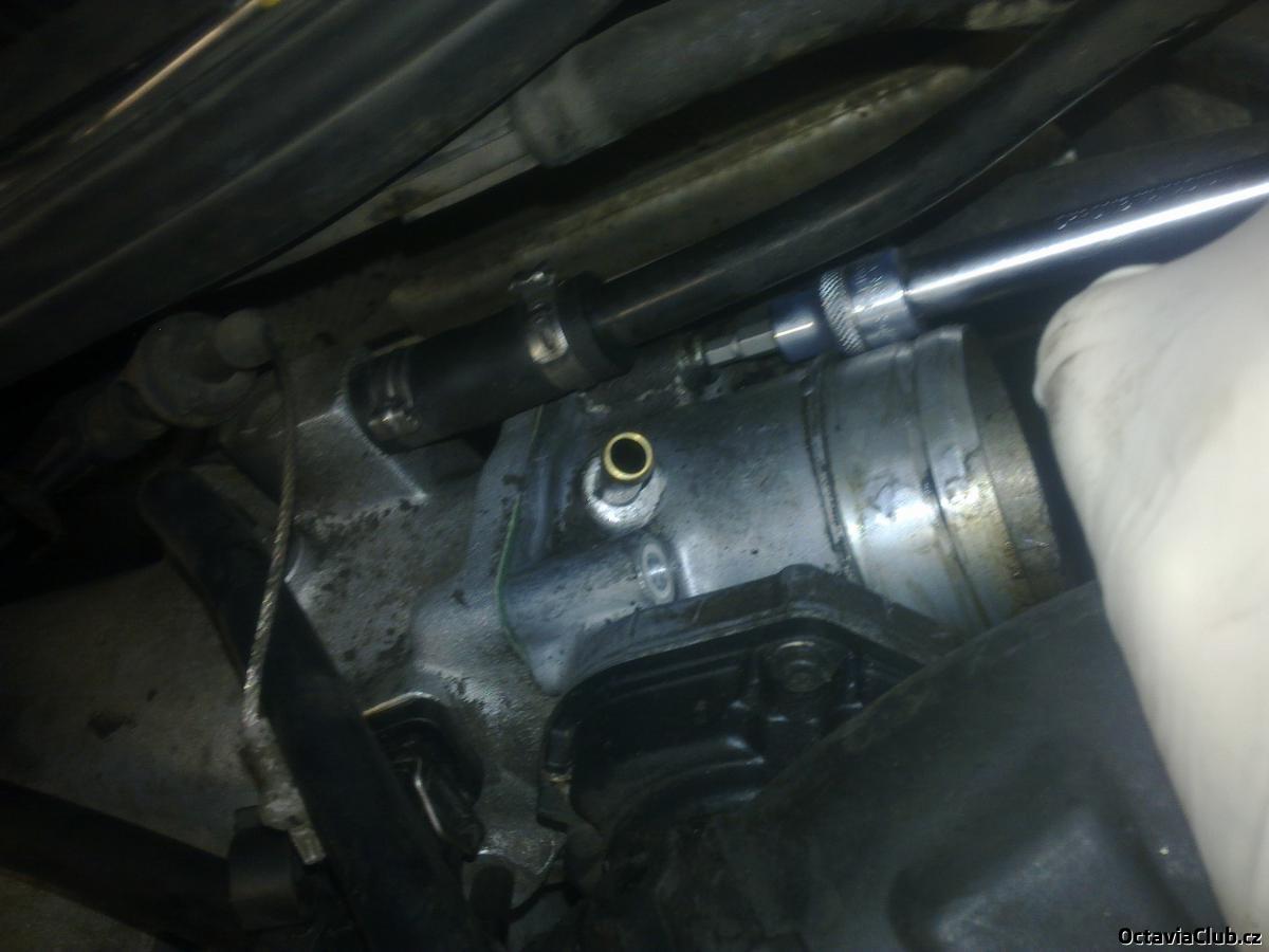

ted si povolíme 4 imbus šrouby jenž drží samotnou klapku
klapku opatrně sundáme je tam těsnění a pokud nemáme nový dáváme pozor aby se nezničilo
klapku si natočíme a pokud se prve nezadařilo sundat konektor a hadice chlazení sundáme je nyní

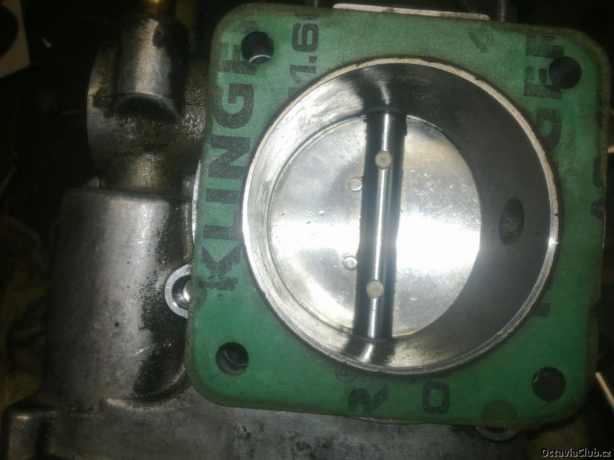

klapku si dáme na ponk a důkladně vyčistíme z obou stran použijem naftu či technický benzín či konkor či čistič brzd

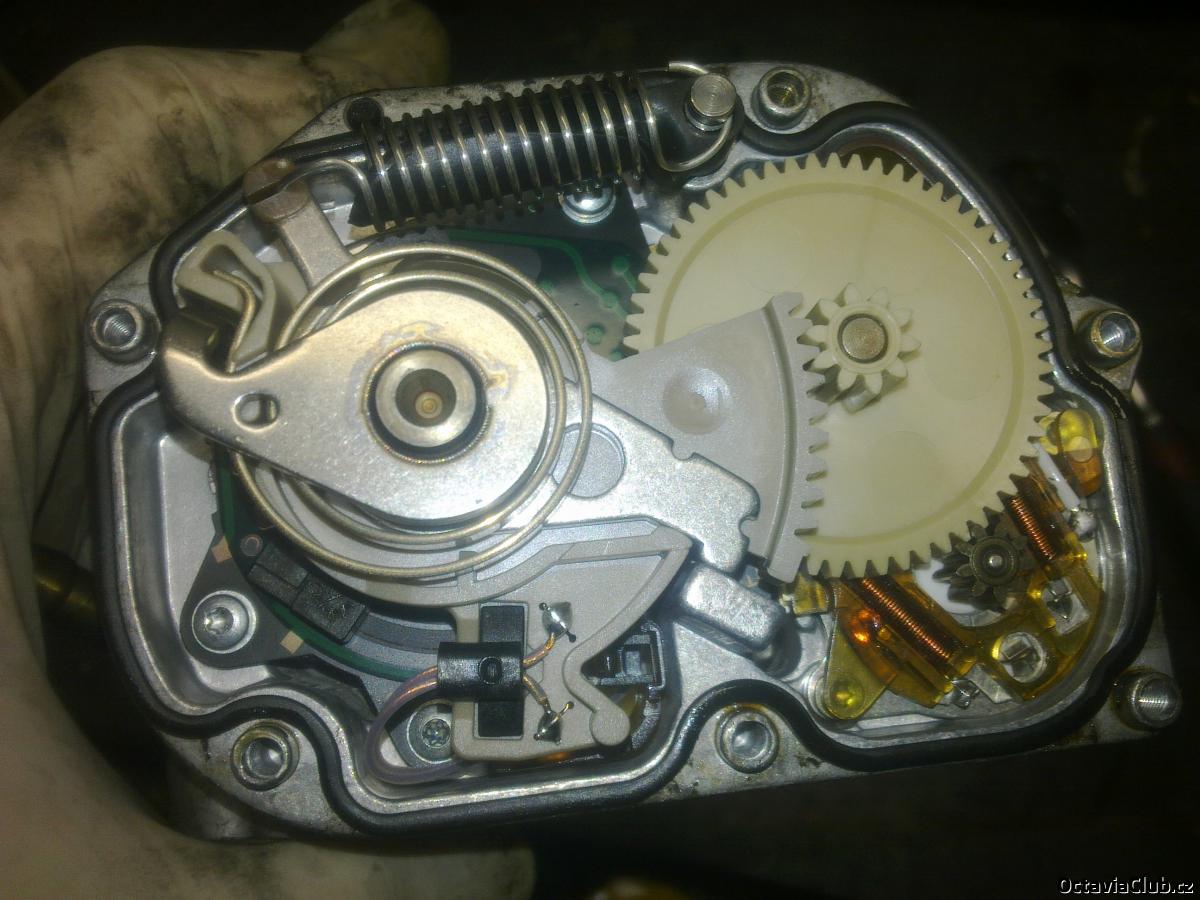

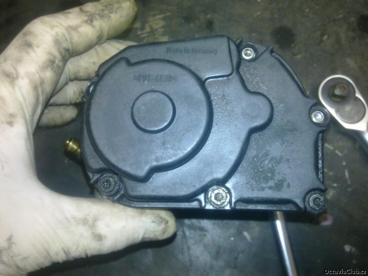

ted si z boku klapky odšroubujem 6 imbusů a sundáme ten plastovej dek opět postupujem opatrně pod deklem je gumová těsnění tak at se nezničí
klapku prohlídnem jestli není nák poškozená a kapkou diavy máznem obě ty odporový dráhy
poté zavřem a utáhnem plastový dekl,a dem namontovat klapku zpět do vozu,připravýme si nové těsnění pokud nemáme použijem to původní,těšnění si jemně máznem vazelínou,než klapku namontujem tak si nandáme hadice chlazení a až po té namontujem a utáhnem samotnou klapku
po utažení nacvaknem lanko a bovden plynu,nacvaknem konektor,nandáme podtlakovou hadici,nacvaknem hadici od filtru a sme skoro hotový

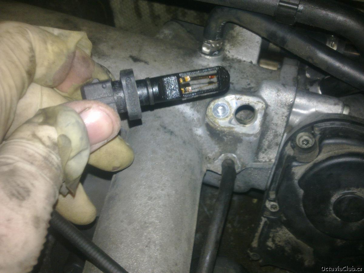

ted si ještě povolíme vytáhnem a vyčistíme to čidlo co je hned vedle-použijem jemný štěteček a technický benzín a očistíme i jehlovým pilníkem kontakty konektoru
po vyčištění a zpětné montáži čidla nastartujem auto ohřejeme na provozní teplotu a VAGEM provedem základní nastavení :palec:
