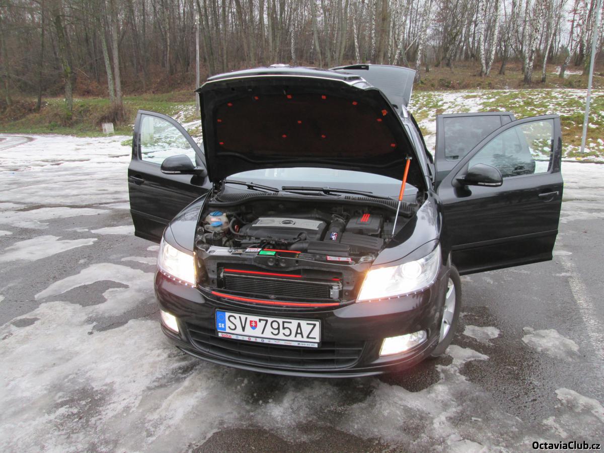

koukam, ze mas rad LED system :D ... 1.8 TSI ? Nejake dalsi info ? plany, zmeny ?
Dobrý deň
Teraz sa striekajú podbehy a predná maska a podmaska. Na ceste sú pružiny Eibach - 30/30mm. Predchádzajúci majiteľ tam dal pružinz 4x4 a mňa to ....., lebo to vypadá jak fabia 2.
A hlavne, v pondelok ide do servisu, lebo sa zasekávajú výrive klapky v sacom potrubí. Roboty do čuda s rozoberaním. Že vraj existuje sada na prečistenie, bez rozoberania.

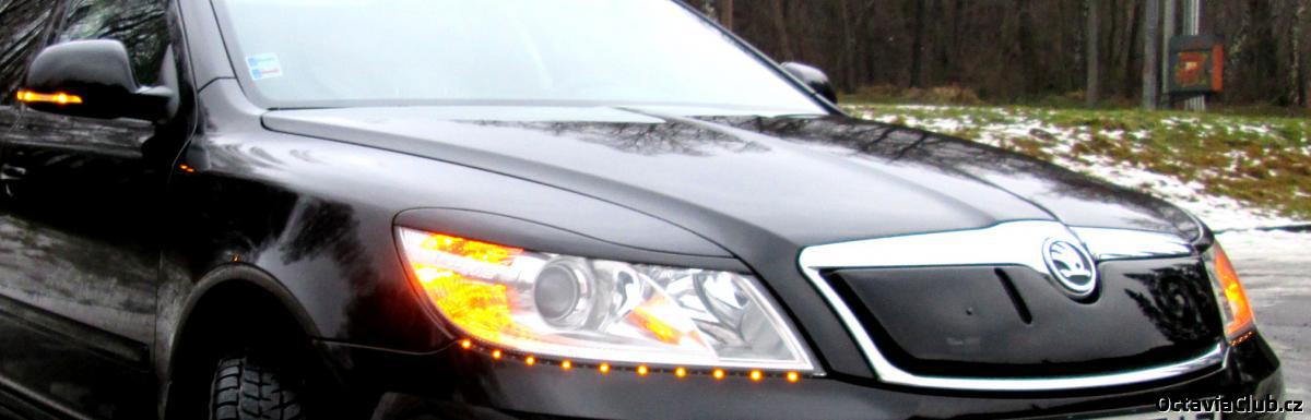

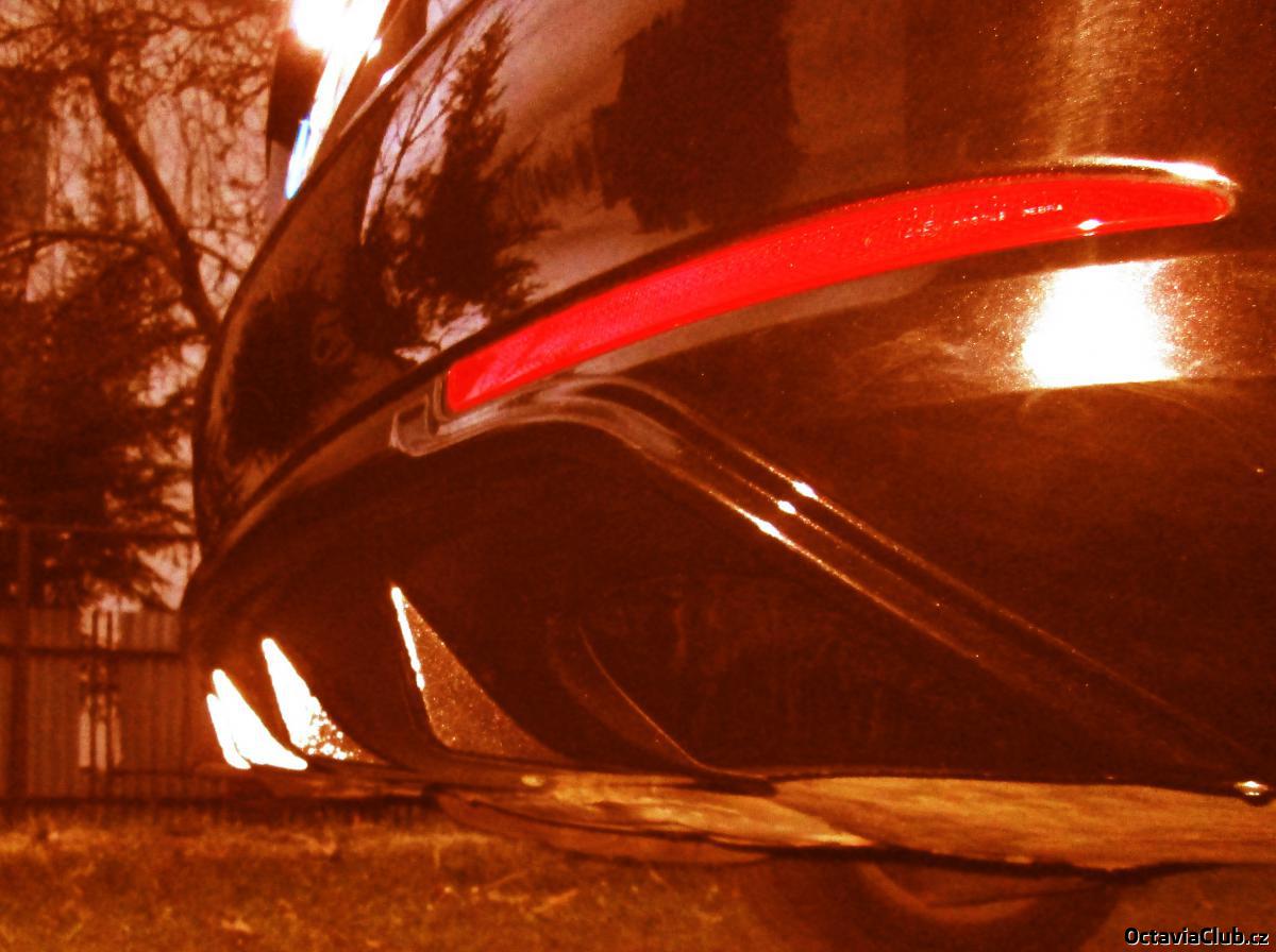

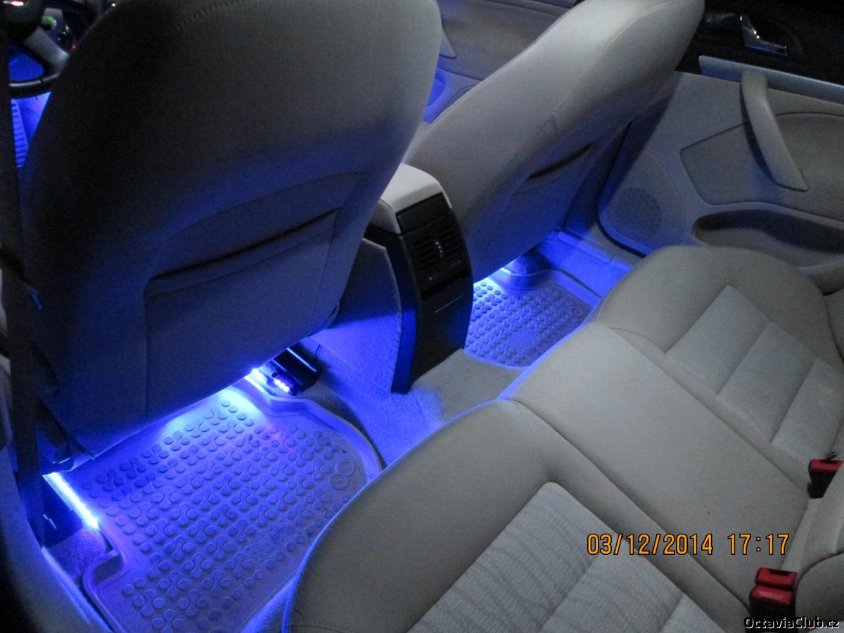

Led závislosť, to je dobré. Keby to čítala moja žena. Vzadu som dal led odrazky, ktoré svietia s denným osvetlením preto aby bolo auto vidieť v hmle keby náhodou manželka alebo syn zabudli svietiť normálnymi + hmlovymi svetlami. Vpredu sa mracitkami zakryli parkovacky. Tak som našiel led pásky s bielym a orange led. Dal som ich pod svetlo, aby ich nebolo vidieť keď nesvietia. No a dnu. Je to jednoduché zapojenie a lacné.

Tie zadné ledky mi dokonca pochválili aj policajti, (www.ledodrazky.cz) auto je čierne, a do feldy z manželkou už to jedna kočka neubrzdila.

Cob osvetlenie je krajšie, ale led je kontrastnejsie a tým viditelnejsie, a votom to je.
Majú presne 50 cm. Dal som dole svetla, nalepil na nárazník 5 mm za hranou svetla do vnútra. Svetielka sú na krajoch nie v strede a osvetluju plexi zo spodu. Zapojil na smerovky, parkovacky, kostru. Ma to svoje relatka, ale musel som dať ešte jedné, lebo pri naštartovaní smerovky svietili chaotický. Pokus-omyl-minus 17 stupňov-ale podarilo sa.

Ty podsviceny odrazky to v mlze asi moc nezachranej kdyz si mamka nerozsviti
