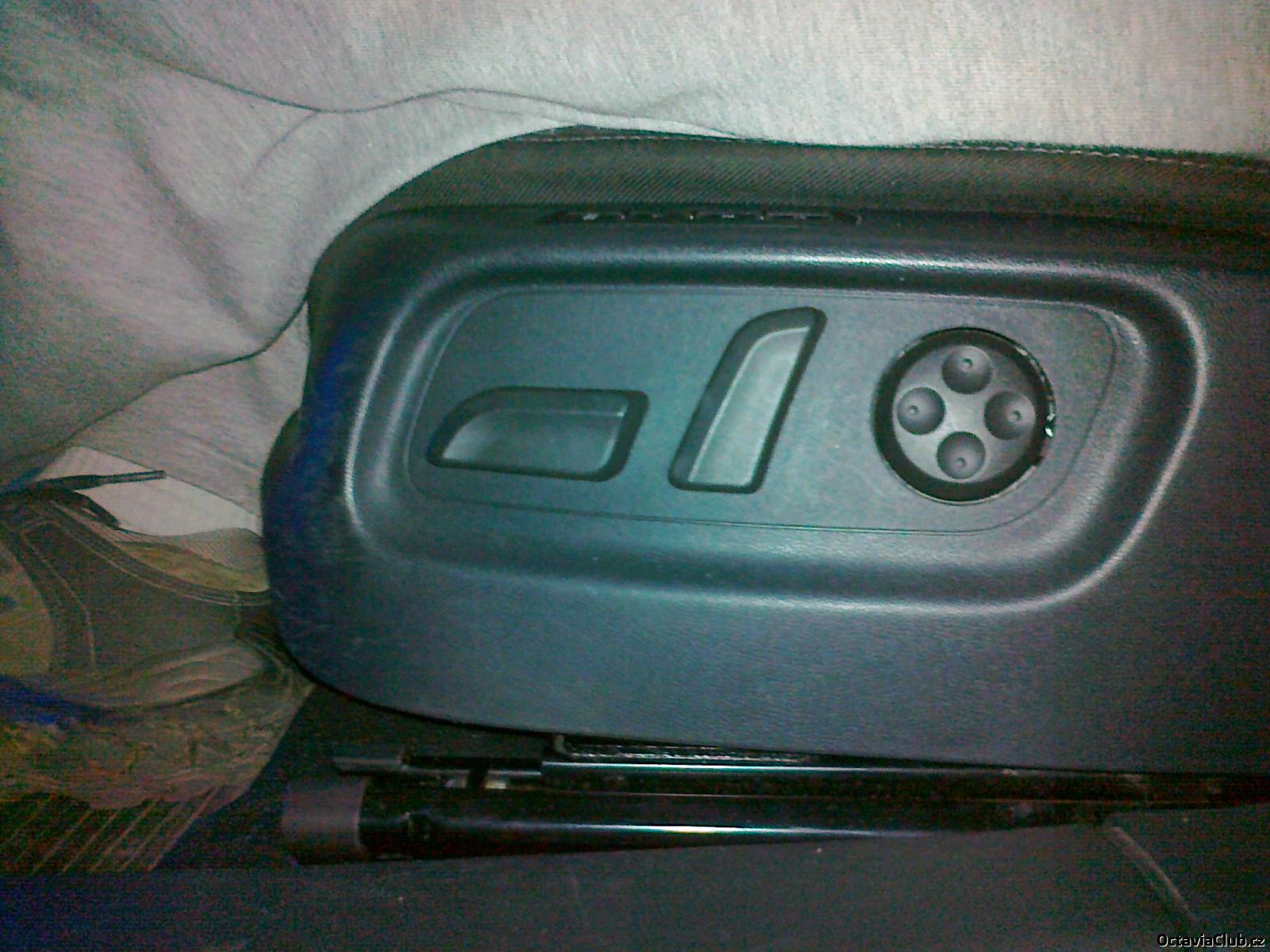

  3. A jeste kuli Vam budu sesedat z elektrickych sedacek ne.... Jasne ze je to latka za ti prachy cca 2800 :P no neber to ...Jinak mne osobne latka vubec neva... mne slo hlavne o moznost nastaveni bederky a sedaku.. to klasickyma neudelas ani kdyby si se p....l...

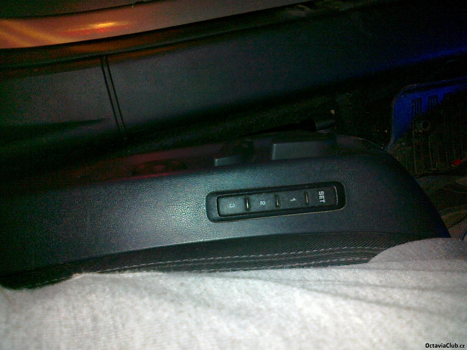

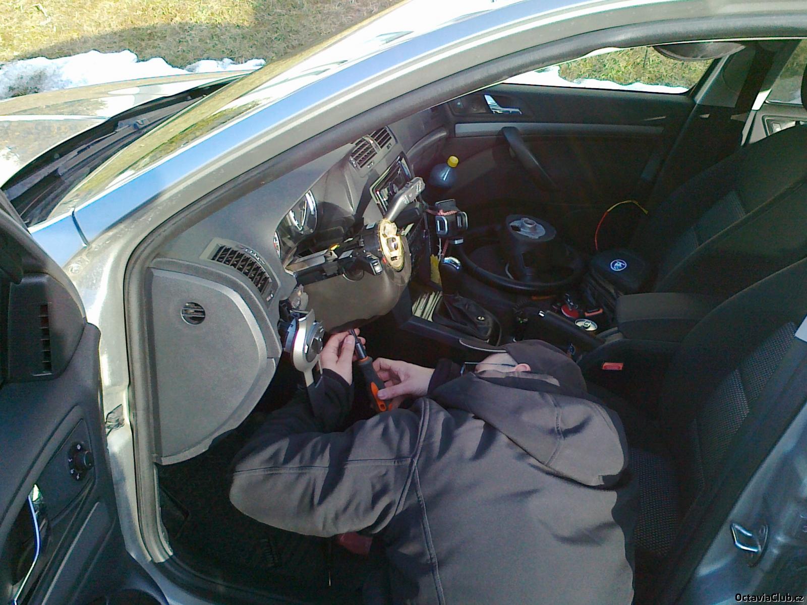

  7. Tak new sms 1. namontovany elektricke sedacky vcetne vyhrivani ve predu i v zadu... (kabelaz si budu delat pozdeji jsou to cca 6 dratu na sedadlo ridice a asi dva na spolujezdce) piny jsou s oznacenim 00097022E) uvidim kolik stoji a jestli se nevyplati sehnat uz komplet kabelaz) 2. prehozena a nakodovana podvolantova jednotka na fl volant.. vse co ma funguje :) na fotce muj dvorni mechanik...

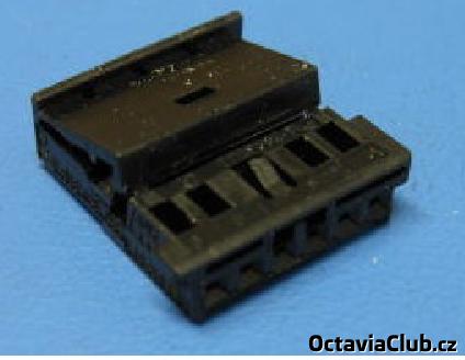

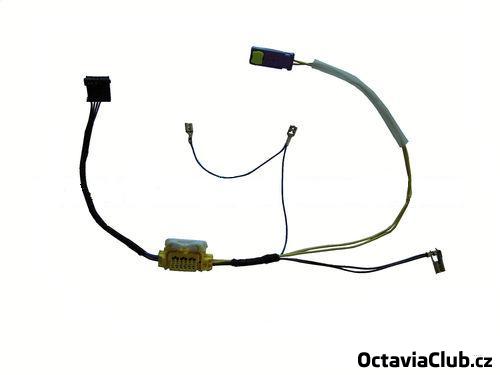

  9. Tak jsem zase neco kutil... Od Vasi jsem koupil podvolantovku 1K0 953 549 CH a volant multi FL uz mam z drivejska a zacal jsem to skladat... Moje laicka predstava, ze komunikace volantu s podvolantovkou je na zaklade pripojenych odpurku byla spatna... je tam primo komunikace po seriove sbernice LINu... Ale neva... skusim vymyslet neco jineho ... Pro ostatni co nechteji kupovat na fl kablik pro pripojeni airbagu a multifunkce za 800 Kc mam radu... staci koupit konektor 1 x 4B0971978B cena cca 70 kc, piny 2x 000979009e a po 70kc a jeden par pinu do konektoru airbagu (cislo pinu jsem si nepoznamenal, ale doplnim) zbytek dopojit (prepojit) podle schematku viz prilloha. Neni to slozite a usetrite cca 500 kc ... volant od kvetna 2010.pdf
