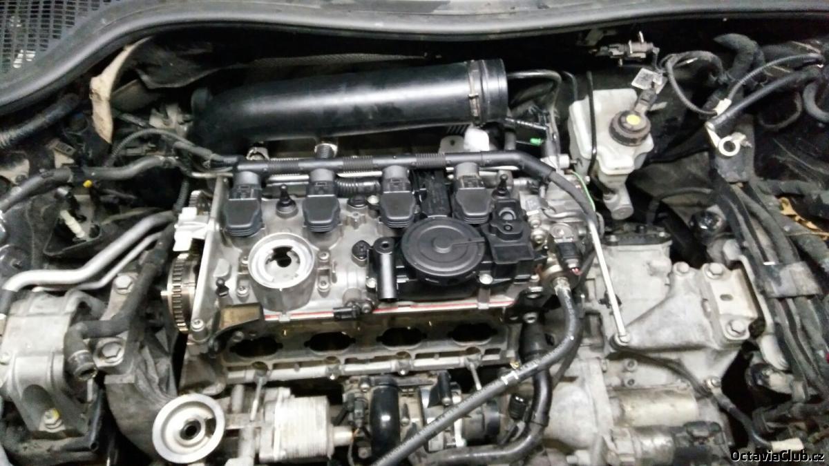

  9. Nejake foto z netu... snad to pomuze...
  10. Tak toto je normalni, ze na zpet pujde jenom malo... mam foto ve sem vlakne, jak N vypada kdyz se rozdela...
