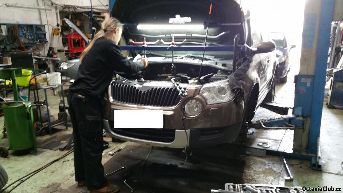

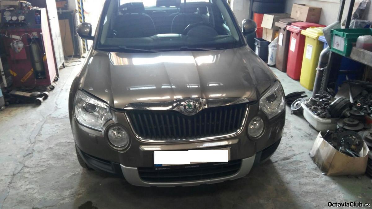

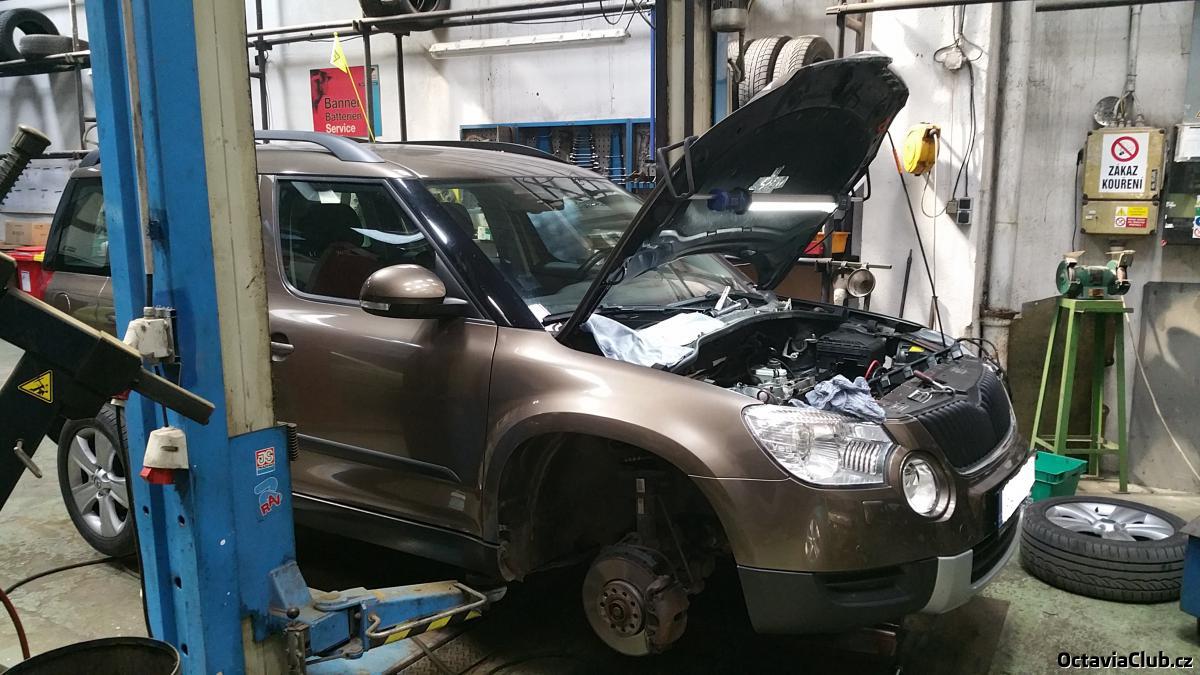

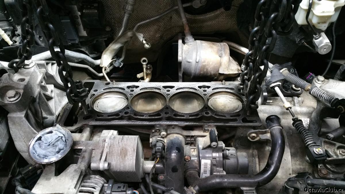

  2. Dneska se soucastne dopoledne delalo na Supovi a aodpo na Yeti... Cistili se pisty a odvezlo se to na opravu... Dale se na Yeti dodelali veci kolem prevodovky a na fajront se vyzvedla hlava... V utery Yeti bude vrcet... :)

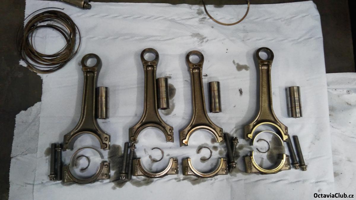

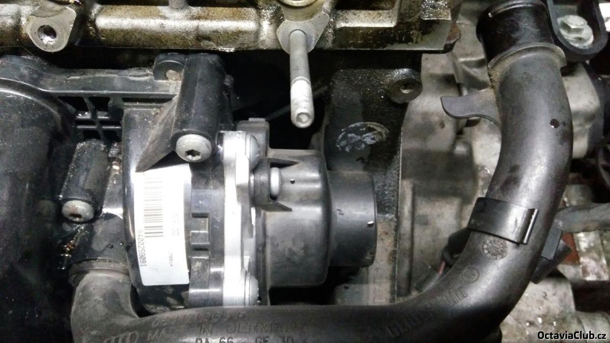

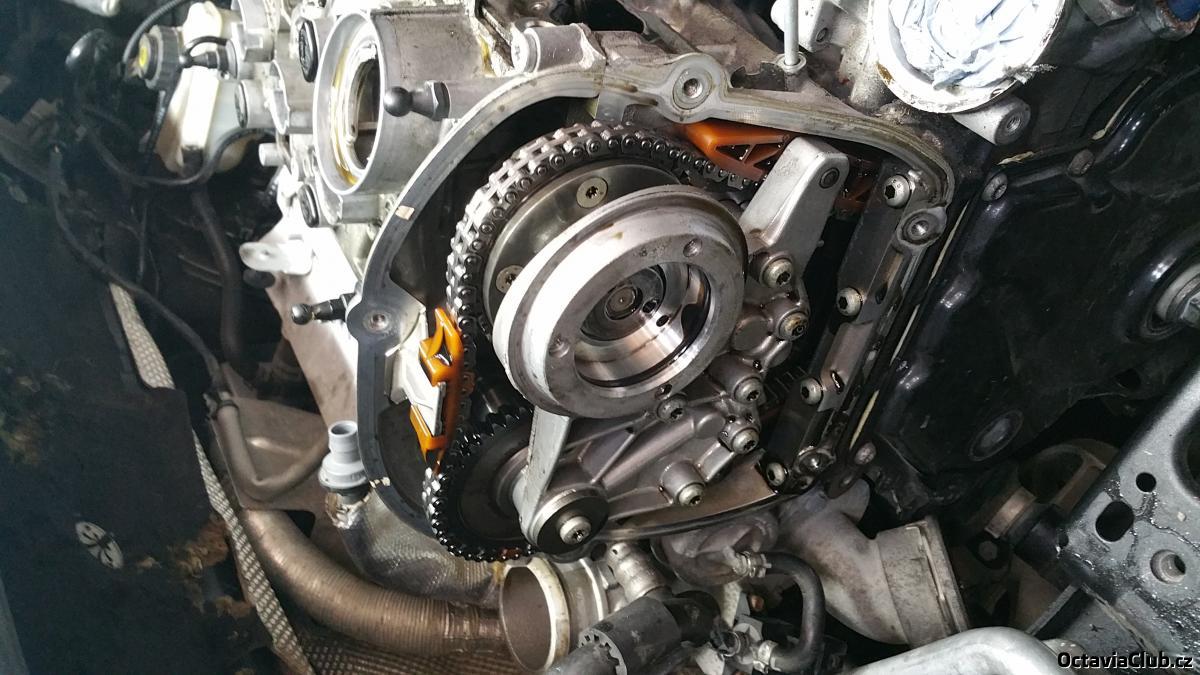

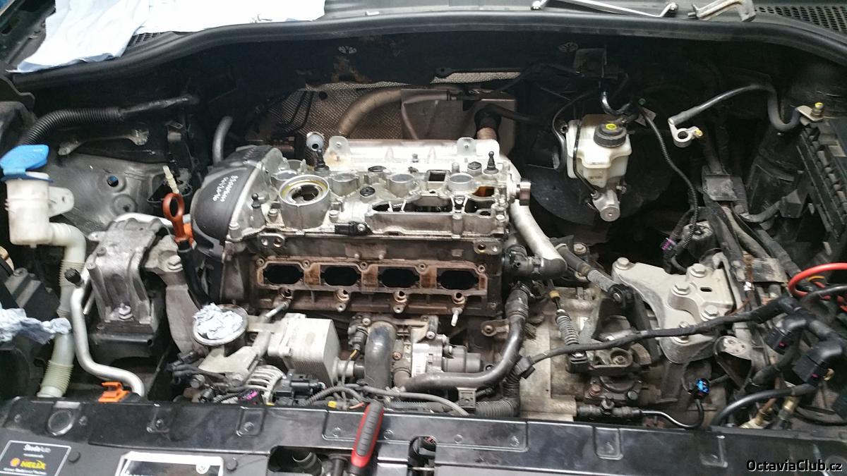

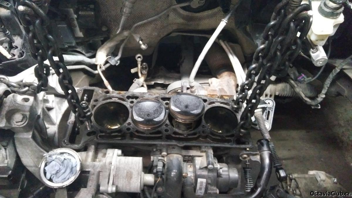

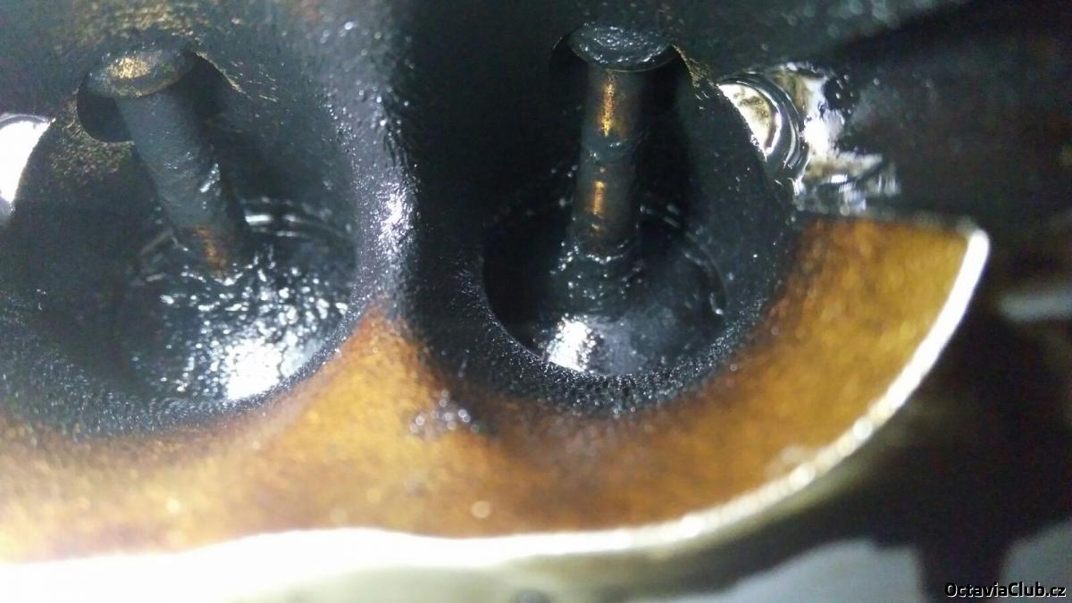

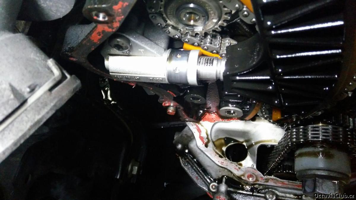

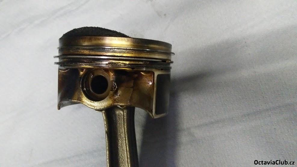

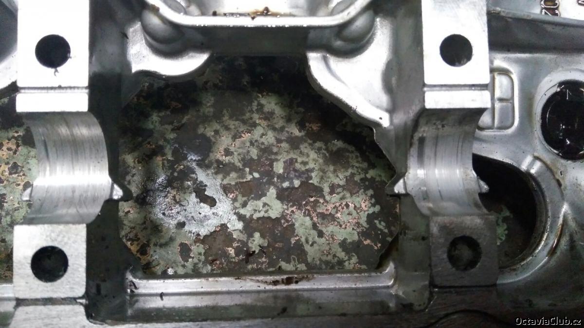

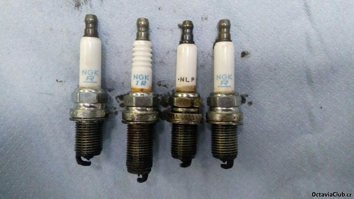

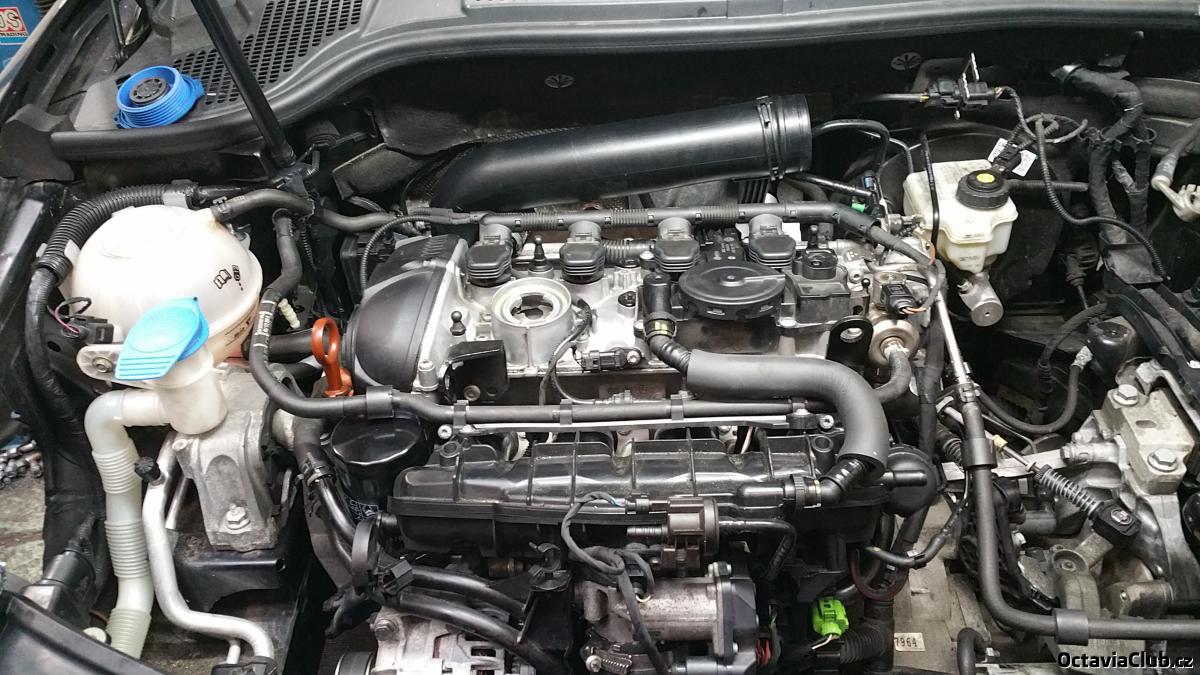

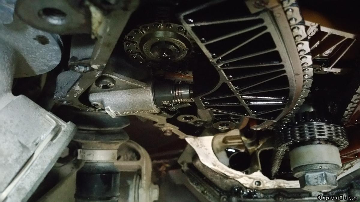

  6. U Yeti se ceka na hlavu a na SUPovi se dela az az... Auto je kupovane s tim, ze ma velkou spotrebu oleje a podle toho to taky vypada... :( Tak za prve... na tech svickach je neco spatne... hadejte co??? :) Dale, bud auto dlouho stalo v koprivach nebo nevim co si o tom myslet.... Ta koroze mne dostala... :( Celkove predchozi majitele asi moc neresili olej... Viz ryhy na ulozeni vacek.. :( Dale puvodni N napinak na 6 zoubku... hazard... da se samo K napinak a cela rozvodova sada .. :) Dale ulomeny drzak trubky vody... Jak asi nekdo delal vodni pumpu... :(

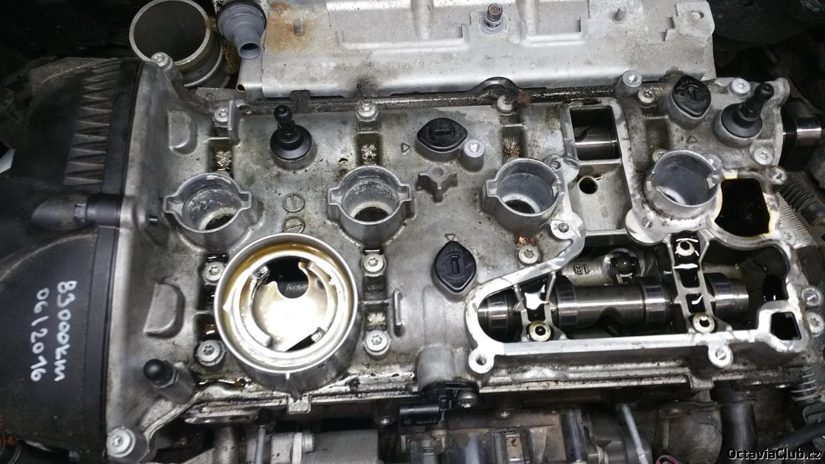

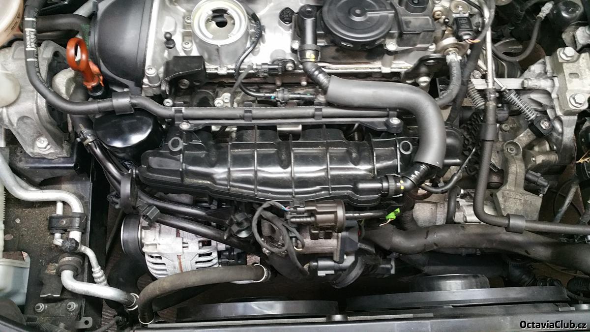

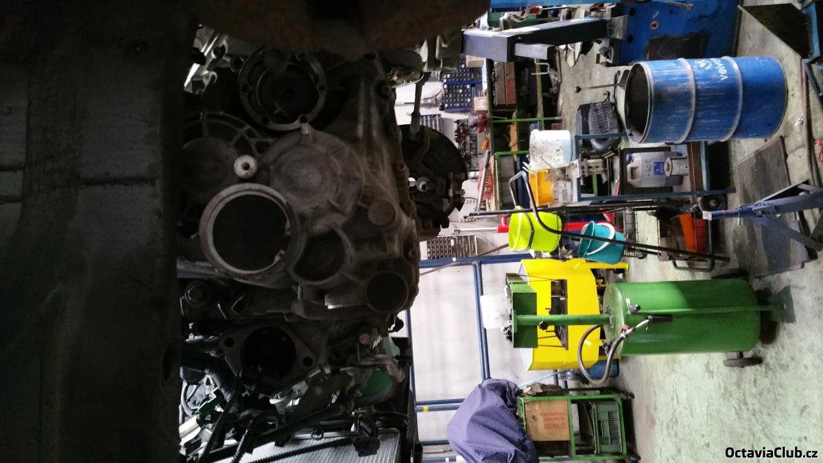

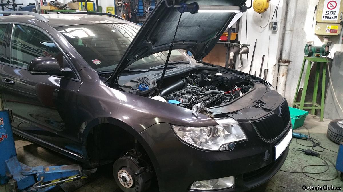

  7. Aby se nereklo ze se flakame, soucastne a s posunutim asi tyden, jsme zacali delat dalsi TSI... Kluk ho koupil hoodne levne s velkou spotrebou oleje a chce to opravit... Sup pekny a zacalo se na nem delat... Jsme zvedavi, co se tam vse najde... Zatim jenom mokra svicka na 3 valci...
  8. Prebrouseni a hlavne natlakovani, jestli neni praskla...

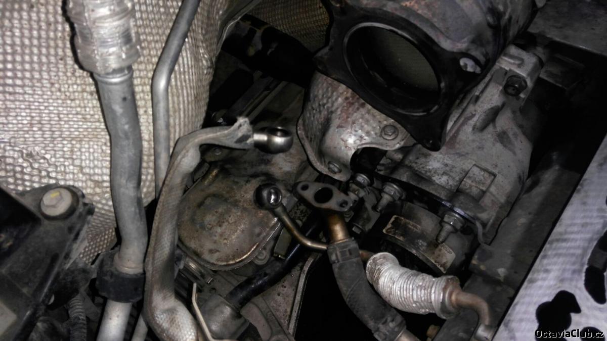

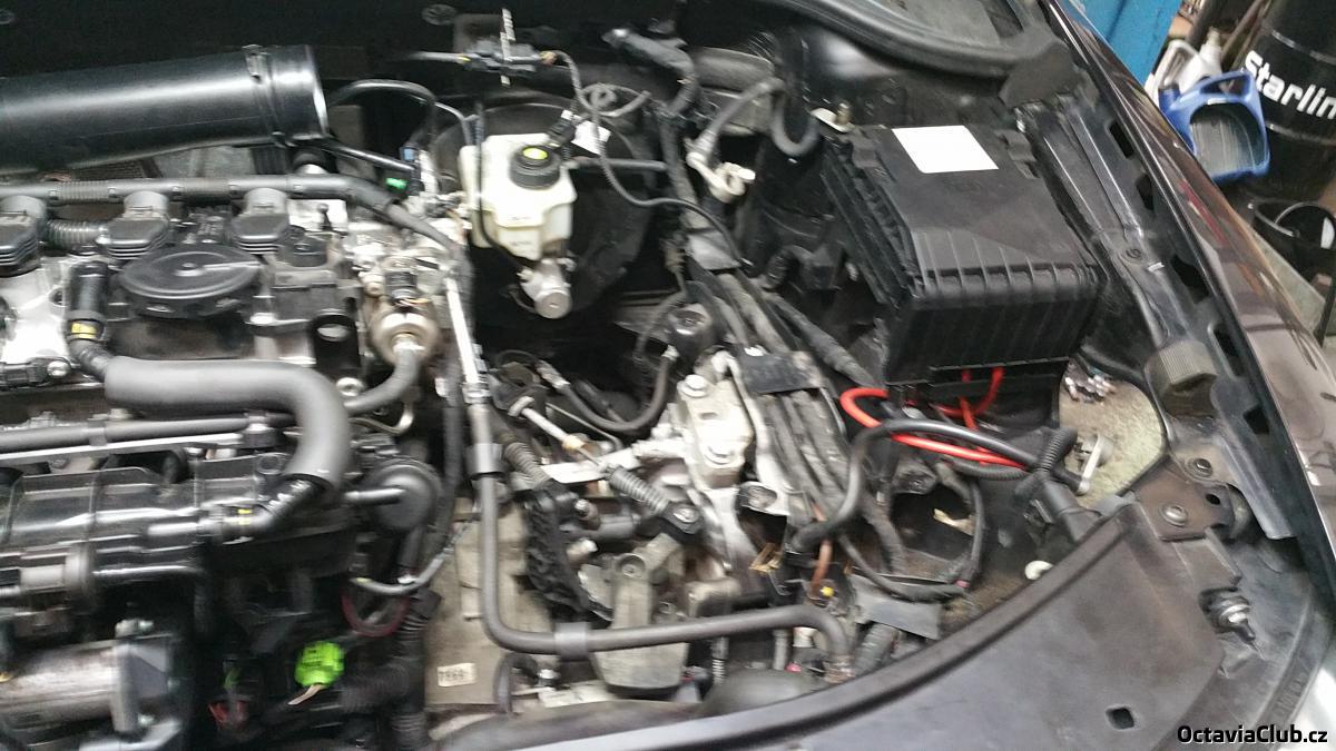

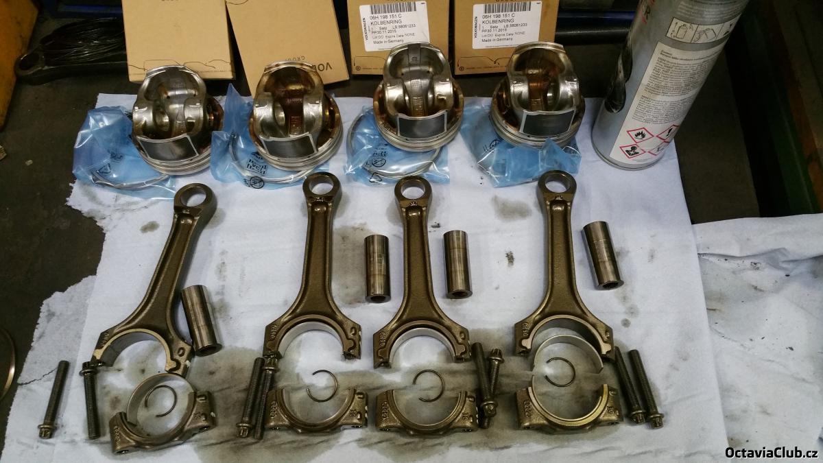

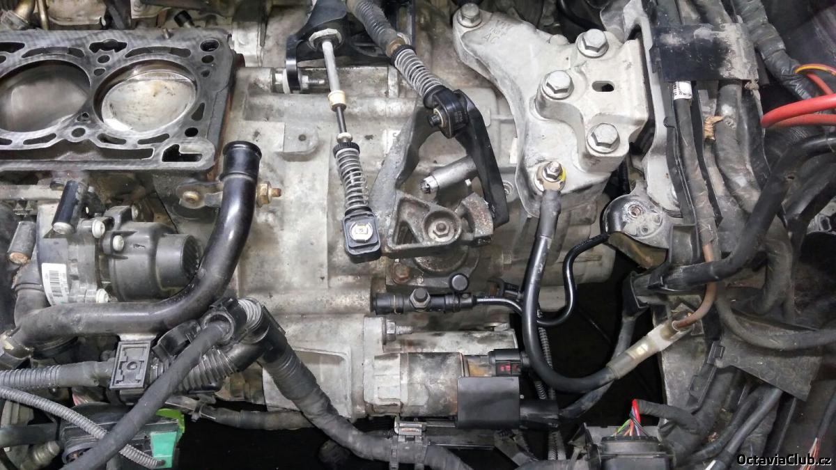

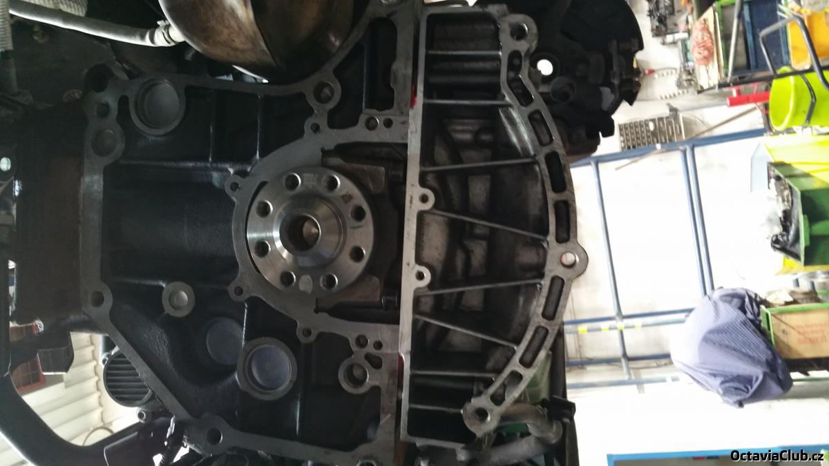

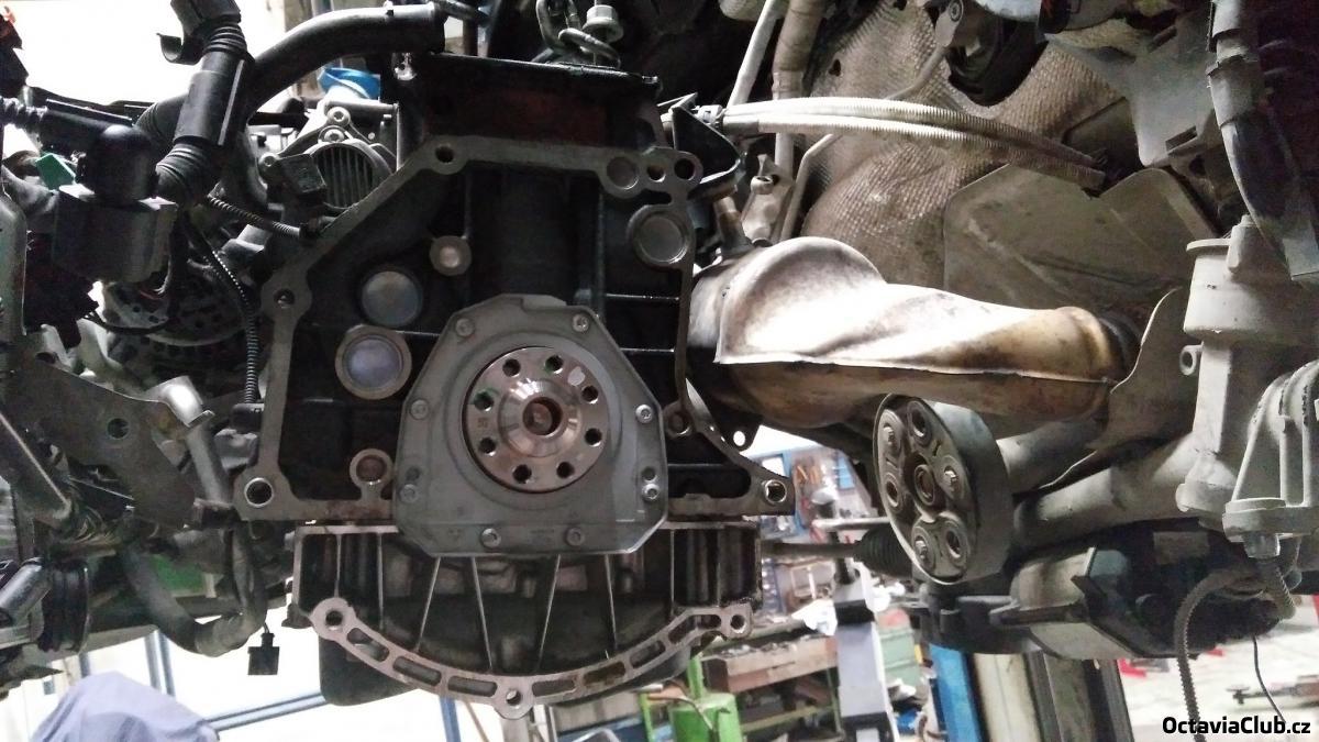

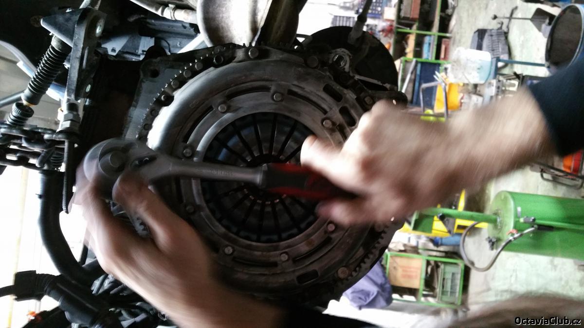

  9. Yeti finisuje... dneska se dala pistni skupina, horny dekl olejove vany i s cerpadlem, spojka a komplet prevodovka a zavesilo se vse na auto... Zadny problem nebyl... :) Koukam ze jsem zapomel postovat nejake foto z rozdelavani...

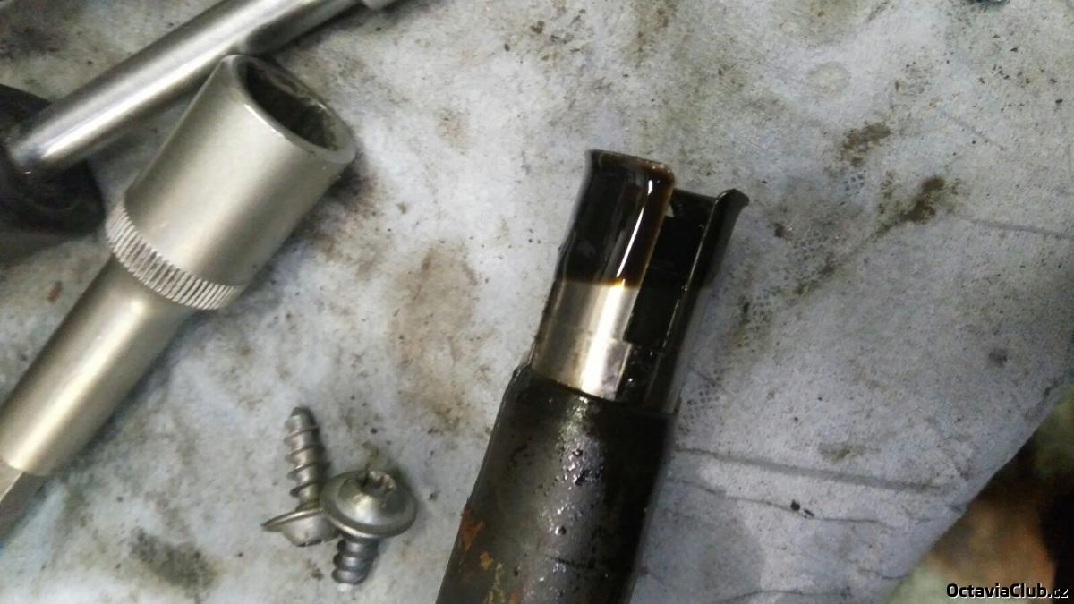

  12. Trubka netesni a je uz modifikovany dil. Kdyz se podivas na cenu, to roseni te prestane vzrusovat... :)
  13. Fotka zkresluje, jak se vynda a poradne vycisti, se uvidi jestli je to zlom nebo ne...

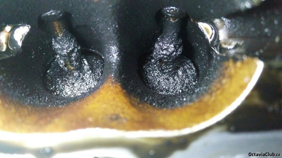

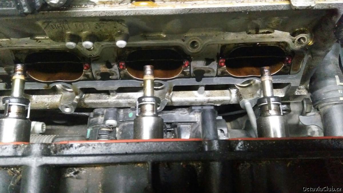

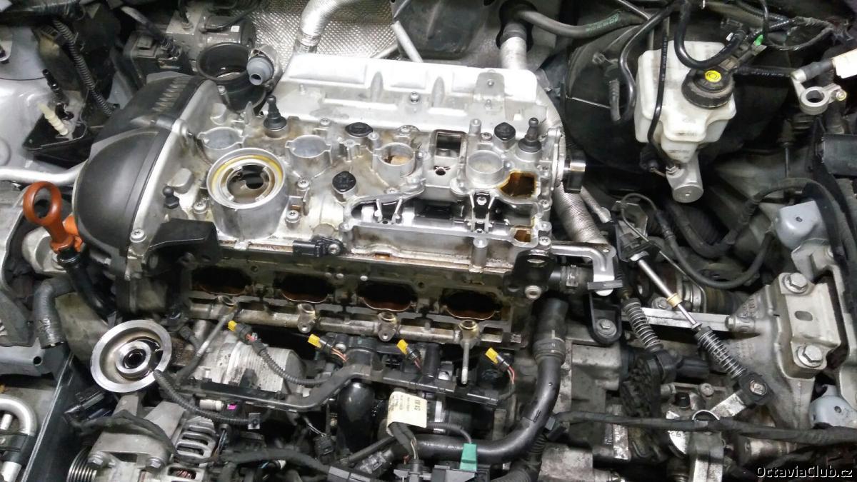

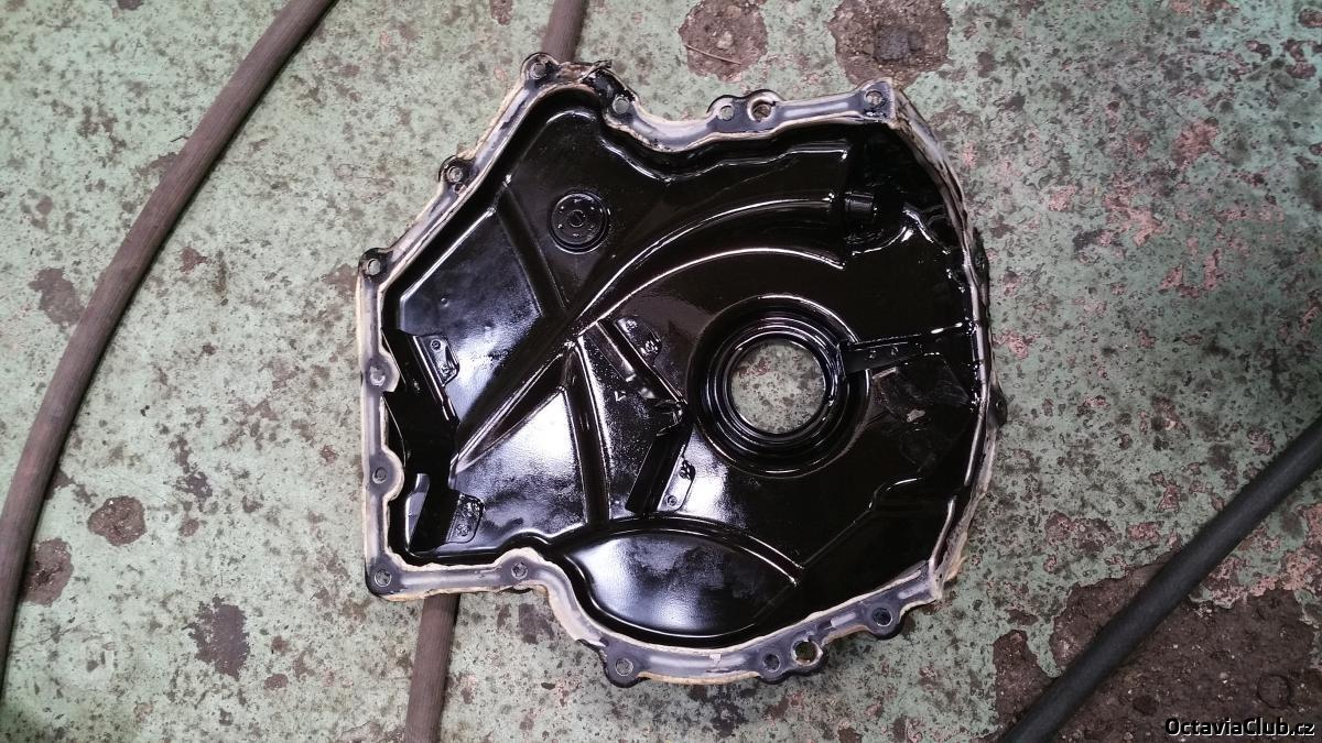

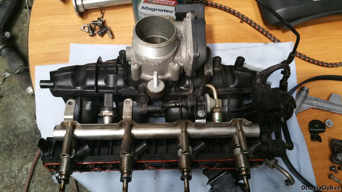

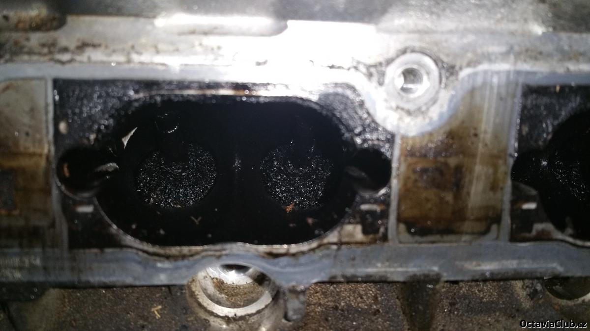

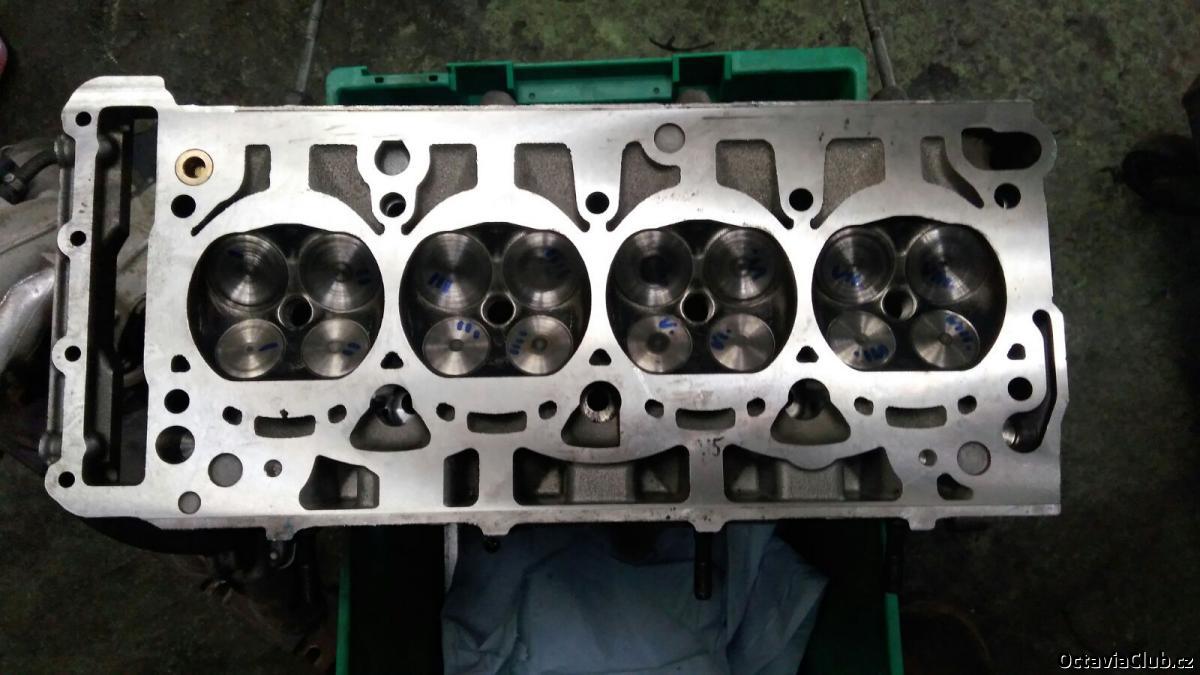

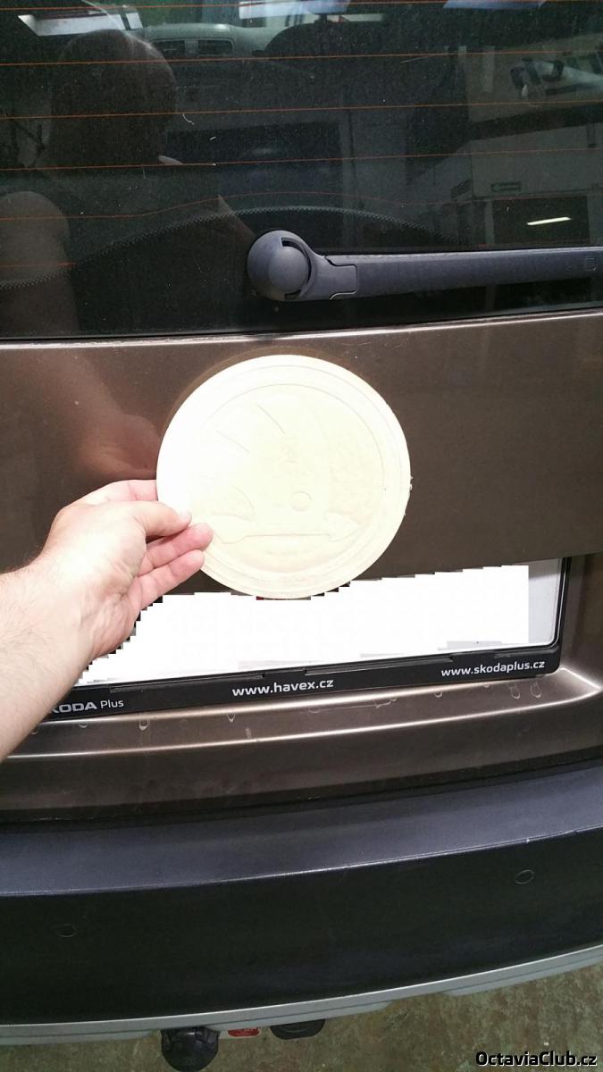

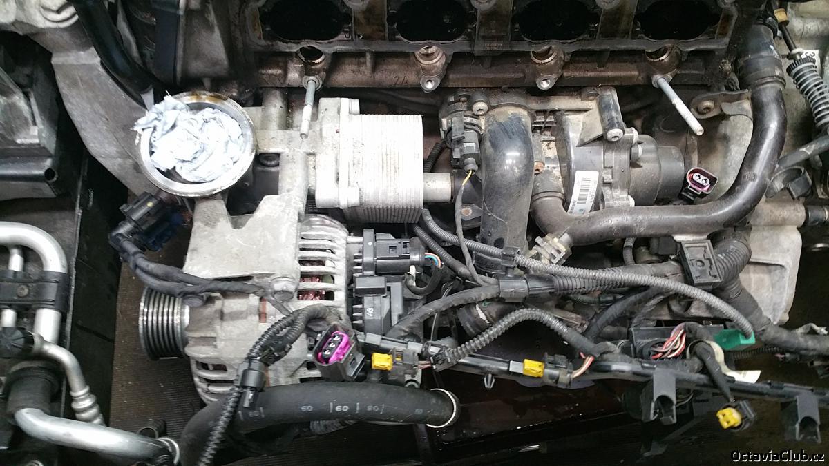

  14. Den druhy... demontaze... dneska bude hlava dole... :) Je videt, ze uz nekdo neco delal kolem rozvodu... ten tmel byl jako chemopren... :) :) ale netekl ... Dalsi postreh... tak zaolejovany prostor sani a vstriku, Jura jeste nezazil... :( fakt masakr... Neni to moc videt, ale je to lazensky oplatek se znakem skoda... NOVY znak... jinak ma skodovacke objednaci cislo kdyby nekdo chctel... 000087703FQ

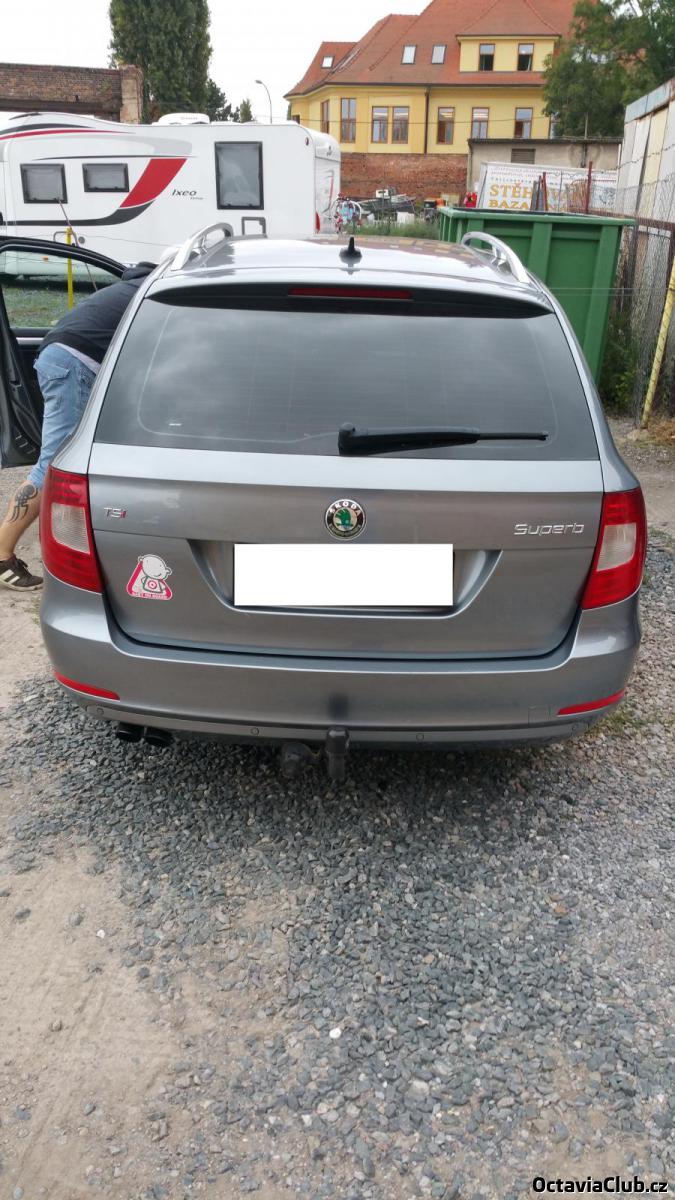

  15. Dnes probehlo predani Supa 2. Na GO prijat dalsi kousek YETI... zacina demontaze...
