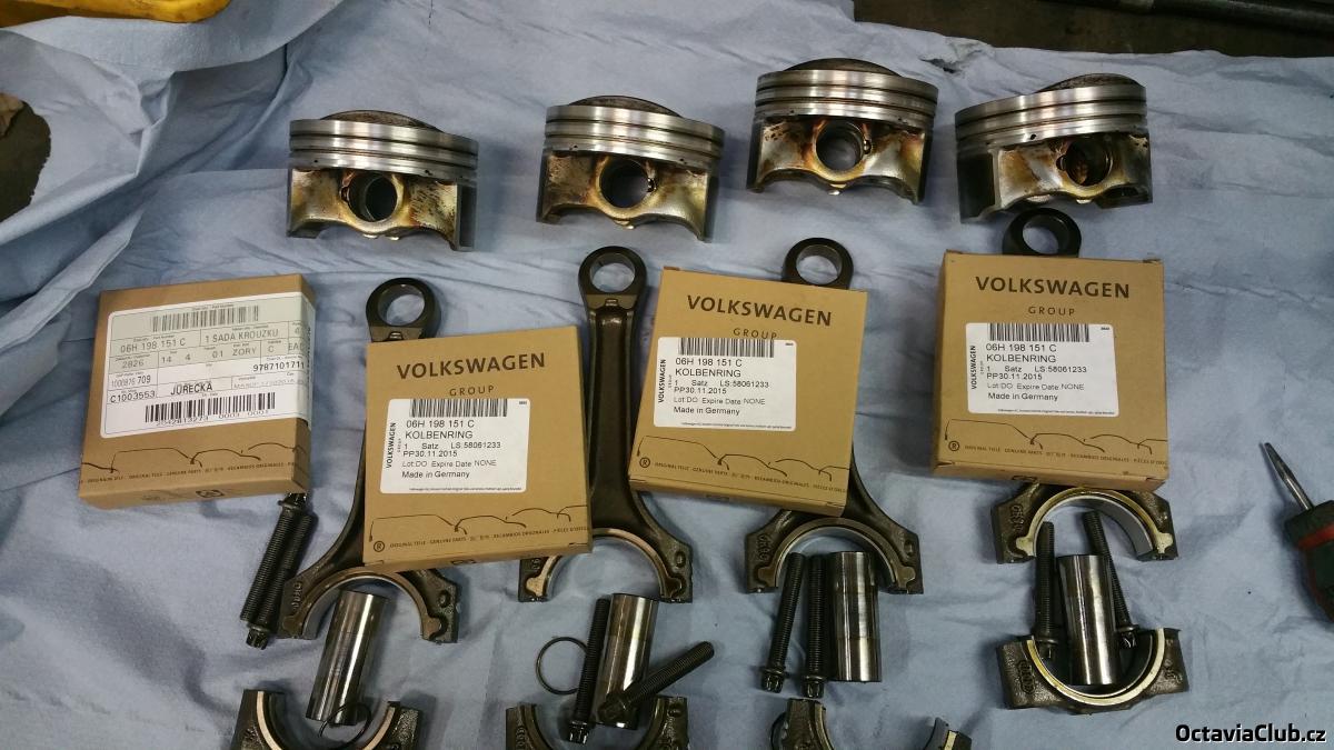

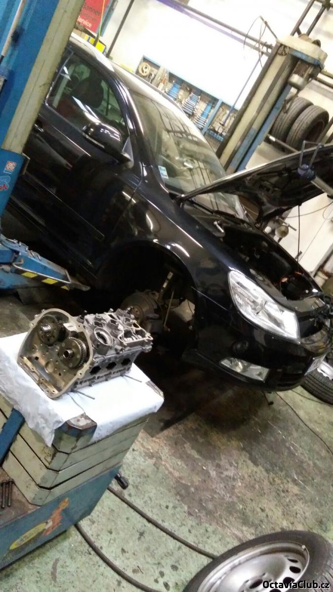

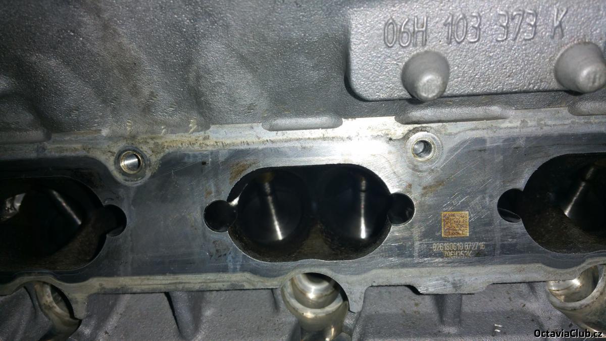

  4. Sice ze zpozděnim, ale aspoň neco... Na O2 ze slovenska se dodelali pisty, usadila se prevodovka, dala se komplet spojka i s new gufirkem, poloosy a zítra se bude dávat new hlava... Jinak hlava byla docela spatna, vsechny voditka se museli menit... Zkroucena nebyla... :)

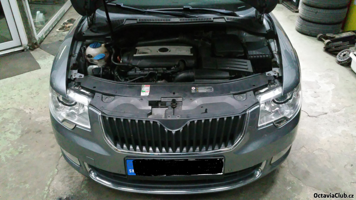

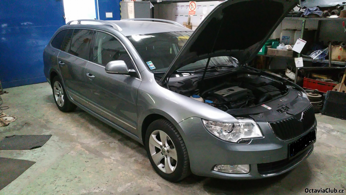

  17. Tak a hotovo... delsi opravu jurecka nedelal... trochu se to protahlo, ale povedlo se to... Mimo to opravil se malý tlak oleje... :) Sup koupen za pekne penize s velkou konzumaci oleje a podle toho to vypadalo... Uz se v tom nekdo hrabal. Viz delsi svicky, N napinak 6 zubu, komplet voditka na ventily ... atd... Dneska diag nastartovano a bezi pekne...
