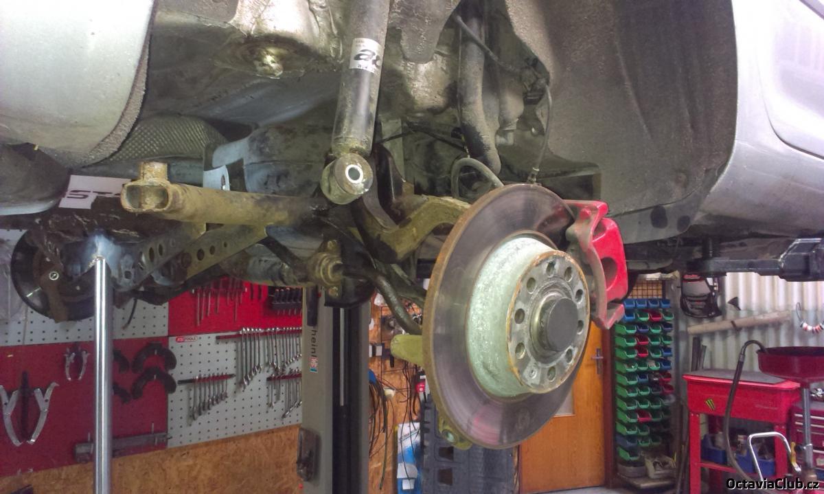

myslim ze to jde i bez ty poloosy ale je to docela pakarna, protoze ti poloosa lehne na napravnici a rameno. Pak sem s tim docela pereš...
vlevo jen sroub z tehlice ven, tycka stabiku ven a vpravo spodni cep, tycka a vnejsi kloub poloosy-jde to pak lip, nahore torpedo plast nadzdvihnout
listy fl konecne v laku, dodělán osvit nohou, komplet go silentbloku zadni napravy plus jeji vyztuzeni, jde celkem rychle vyndat, ted jeste geo.. a kdyz teda je ta zima, nebo spis byla tak trosku blbnuti :D :D
