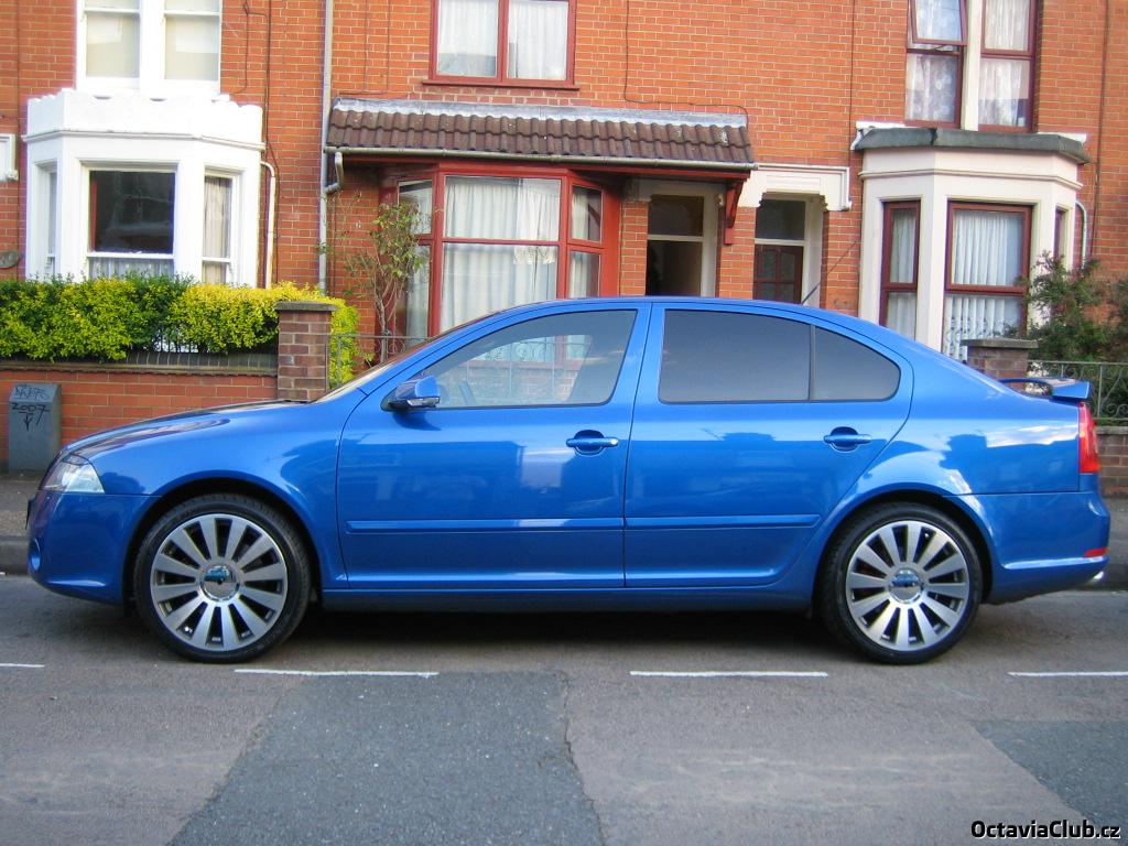

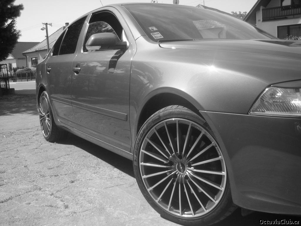

zdravim uz som tu davno nebol,nejako vela pracujem,takze sa nic nedeje,zena jazdi....... ale jedna letna fotka mojich krasavic sa spravila
diky chalani za chvalu,ale skor treba pochvait mladu boleslav ze tu karu vyrobili :-))) martyp tvoja je tiez super :-))a ta farba hmmmmm hehe. no aj by som ju dal nize ale uz niesu na to prachy,a ked boli tak som na to nemyslel... mozno nekdy... a kola- mne sa tiez lubia tie AEZ, uvidime ci vydrzia dlhsie ako tie MAKy,myslim kvalitovo na slovenskych cestach. chcel som nejake cierne,ale cena ma ukecala na aez. :-)
diky za nazorychlapi, tie audi kola sa mi pacili v obchode,ale potom ked som ich nahodil na auto tak ma to hned preslo....takze hned aj isli na predaj aj kvoli pneu... MAKy boli ok,ale uz bolo treba nove. inak MAKy su na predaj...
dakujem za pochvalu chlapci,na nejake upravy uz niesu prachy takze asi ostanem blizsie k originalu ;-)) asi som to nejako poplietol s tym ze som v tejto sekcii,nevsimol som si ze to je rozdelene na OI a OII. A ak to vie niekto zmenit tak nech to prehodi,dakujem za opravu. ktore kolesa ti na nej sedia najviac??? mne sa tie original moc nepacili... teda mozno keby bolo ET viac ako tych 52 co tam bolo,mozno by to inak vypadalo....tie AUDIstyle boli az 35, tie spicove MAK boli 42 a tieto posledne su ET 40.

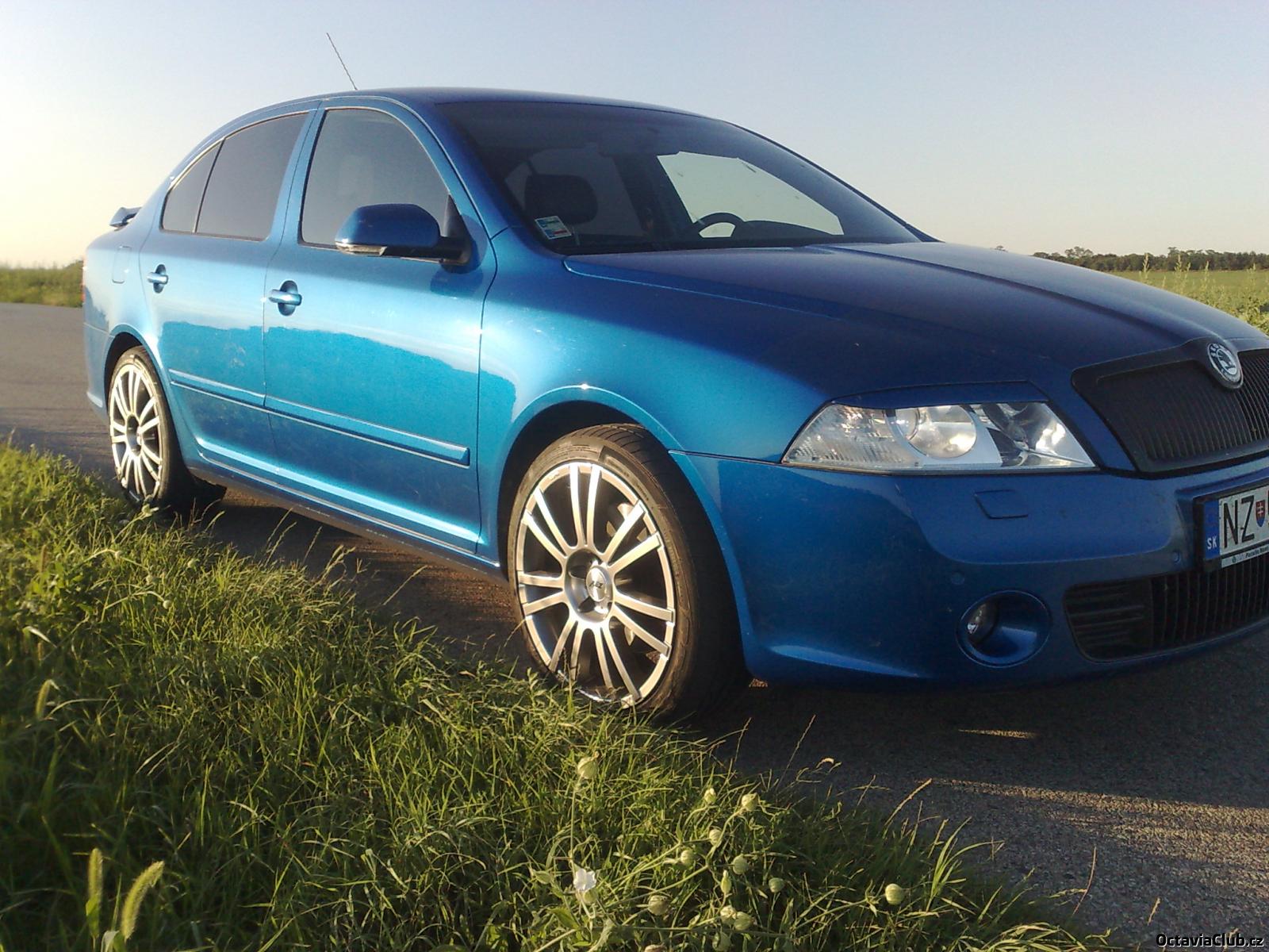

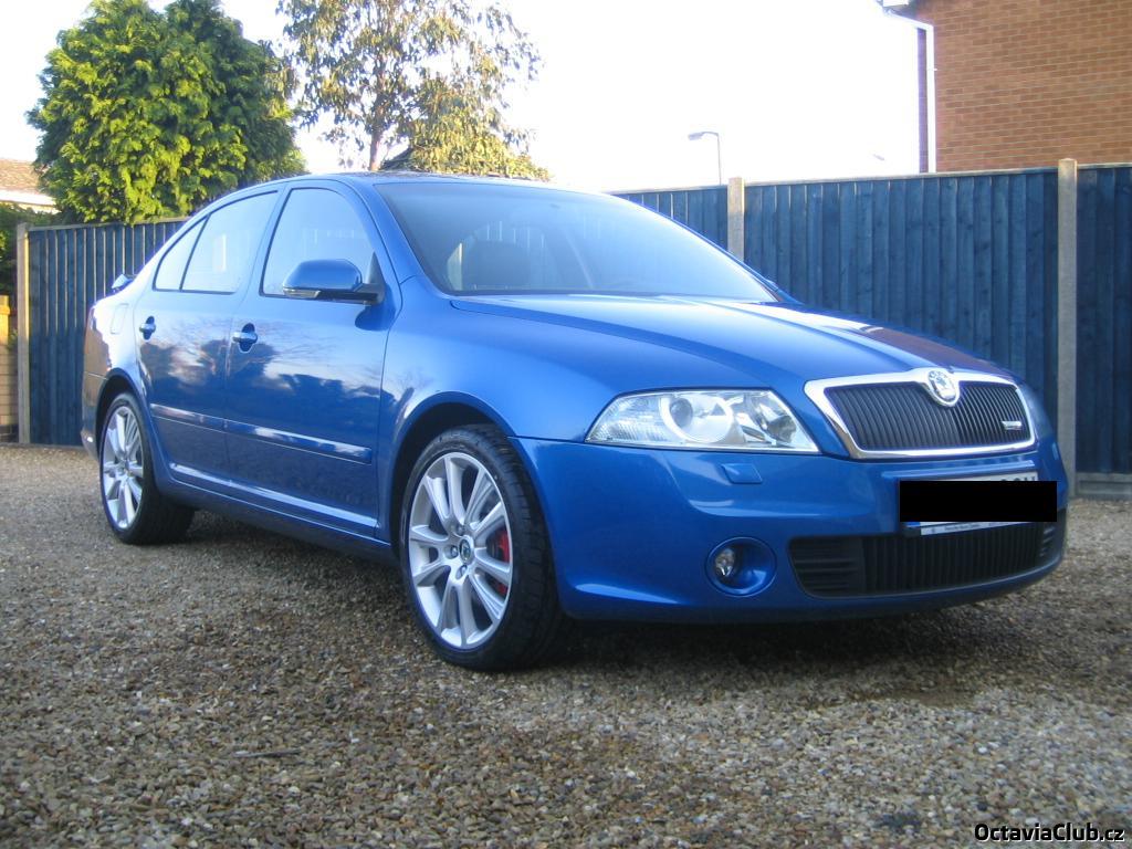

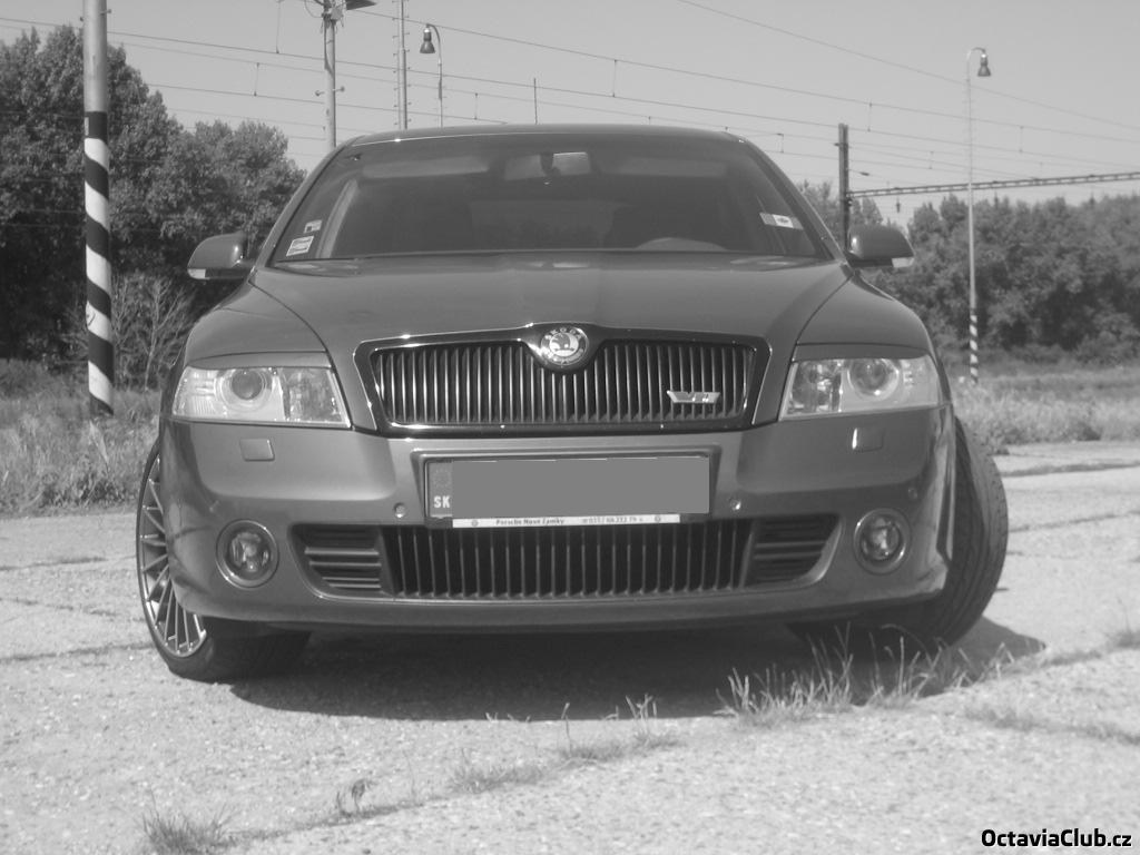

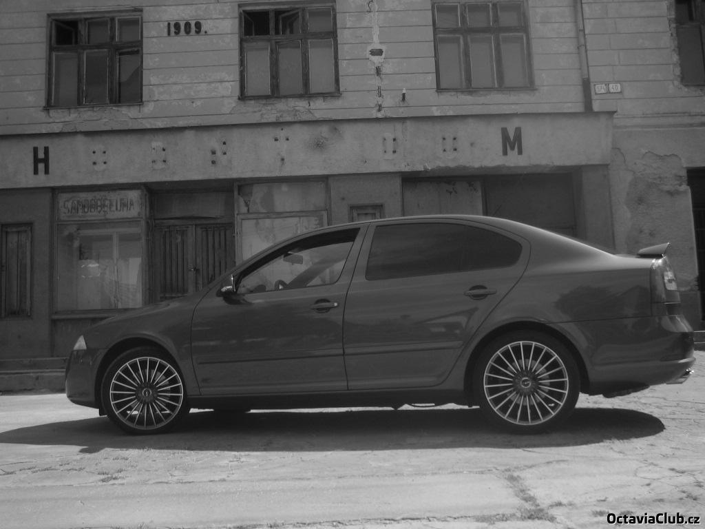

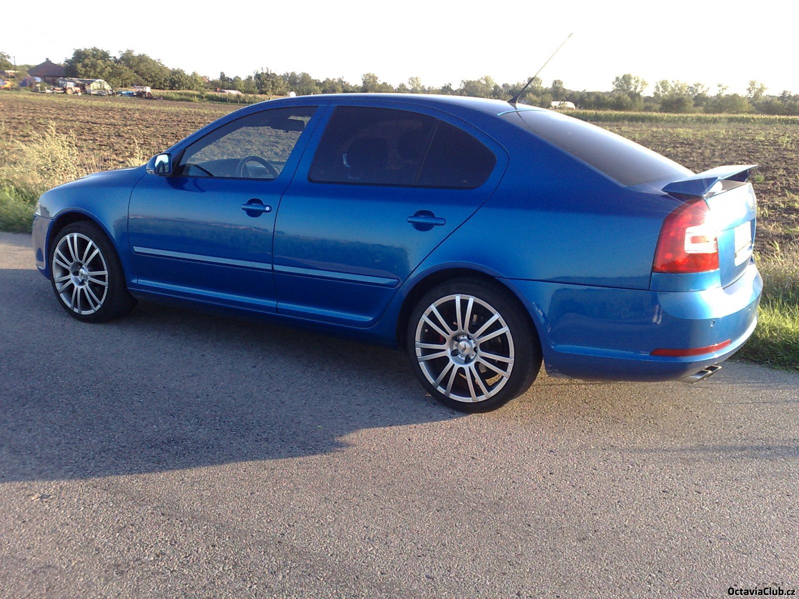

zdravim pani,nejako nebolo casu sa k Vam pridat tak to robim teraz... tu je moja skodula 2.0 TDI. ROK 2007,90 000km, ak by vas nieco zaujimalo tak kludne napiste budem rad. :-) fotka c 1. mesiac po kupe, c 2. po roku som zodral pneu tak som kupil nove aj s diskami znacka pneu NANKANG - najhorsia kupa v mojom zivote do mesiaca boli predane. dalsie 4 foto- stav poslednych 3 rokov - disky MAK,pneu dunlop ako boli original, a posledne 2 fotky - aktual - nove disky AEZ. eodolal som cene,inak som chcel nejake cierne....mozno raz....
