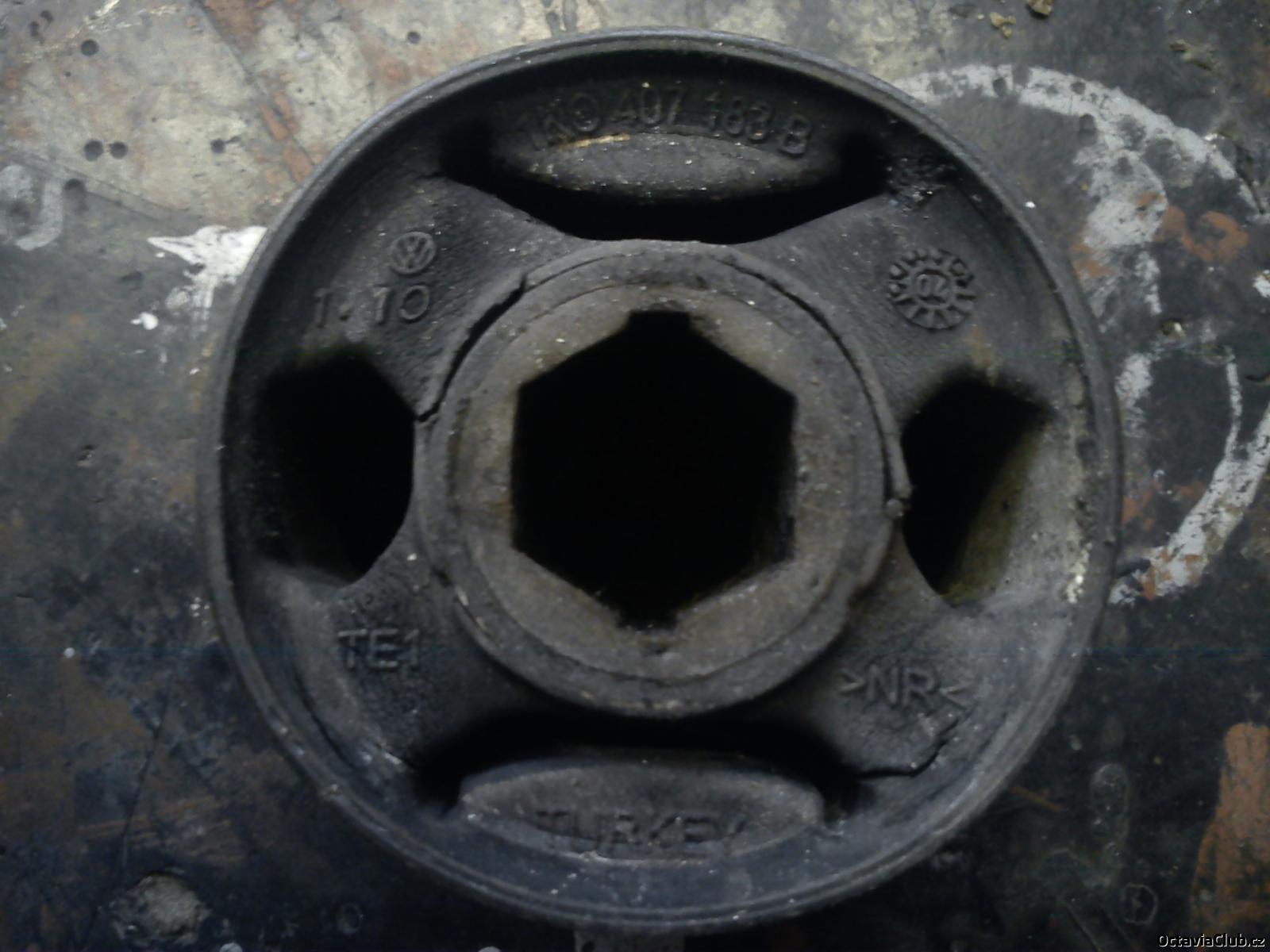

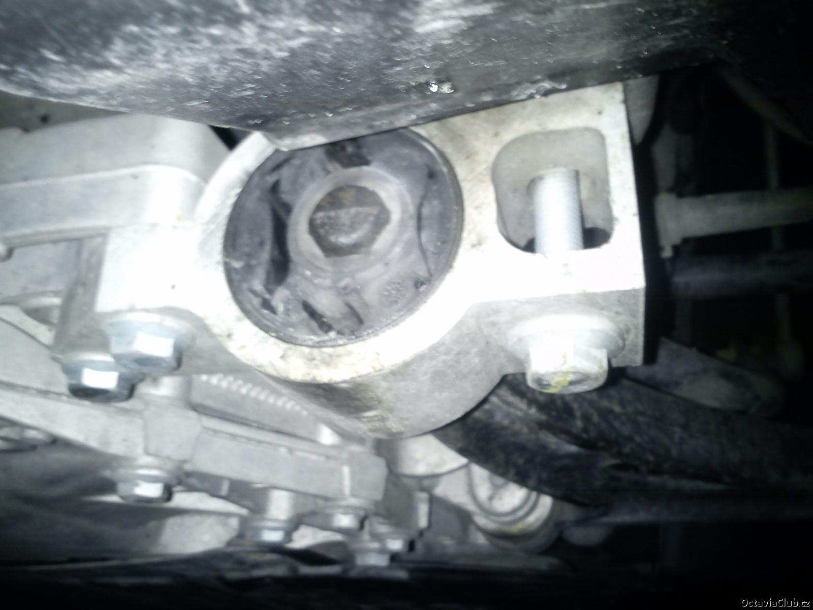

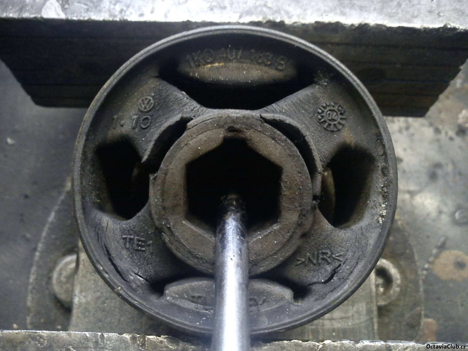

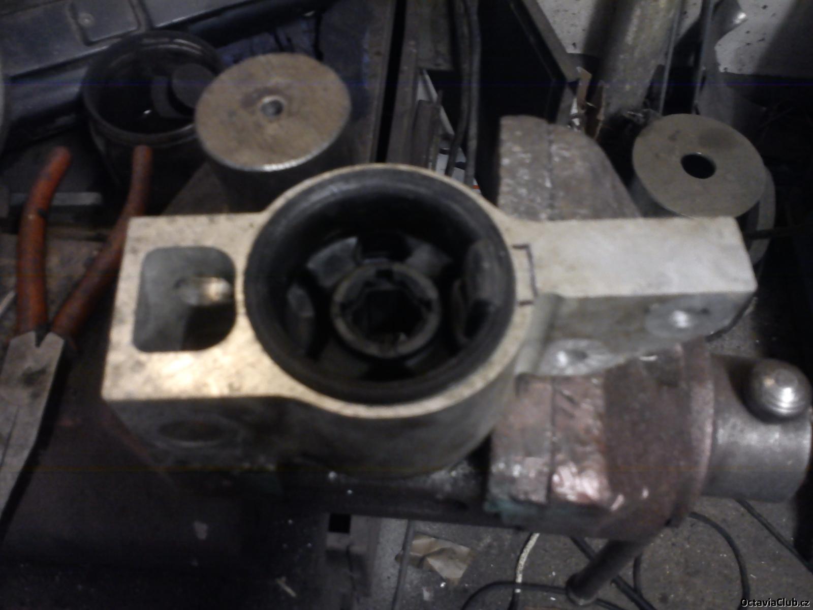

  10. Zdravím... včera jsem měnil zadní silentbloky na mojí oktávce...nevěděl jsem jestli mám vyměnit celý díly silentbloku nebo jestli ta guma jde přelisovat....první prodejce mi chtzěl prodat celý díl neoriginální (od FEBI) za 750 kč/ks ale naštěstí druhý prodejce mi poradil že to jde i přelisovat. Takže jsem neváhal a skusil jsem koupit originální díl (pouze gumu) za 250 kč/ks. sice mi to přelisování s kamarádem trvalo o půl hodiny dýl.... a s pomocí ručního lisu...ale zase místo dvou neoriginálních kompletních silentbloků (2x750 kč), jsem koupil origo gumu (2x250kč) a ušetřil jsem 1000 kč a mám originální gumu...sice jsme na tom strávili o půl hodiny víc... ale výsledek stojí zato v příloze první foto silentblok se starou gumou a druhý obrázek silentblok s novou gumou
