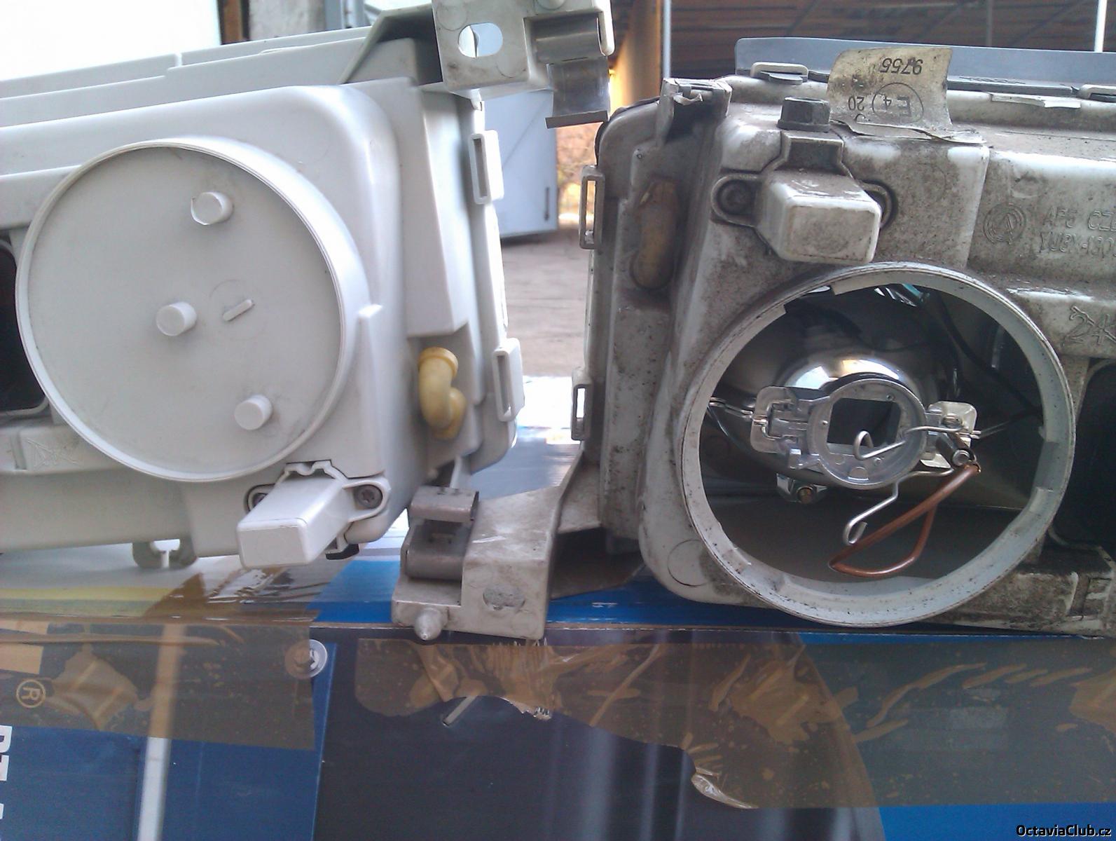

  20. mám problém s přepojením předních světel na O1 - mám stará světla a předělávám na nová (obojí originál Škoda),ale problém mám s mlhovkou - u starého světla je v otvoru pro mlhovku "západka" do které se našroubuje černá krytka (na fotce není),ale u světel "nových" je pouze plastová záslepka - koukal jsem z boku dovnitř a samozřejmě místo žárovky mlhovky je záslepka a mělo by to jít vyměnit kus za kus - nemám s tím zkušenost a proto se raději ptám. Tu plastovou krytku která je na fotce vlevo mám vystříhnout?vyštípnout? nebo je pod ní vylisován ten západkový mechanismus pro uchycení černé krytky? děkuji za postřehy
