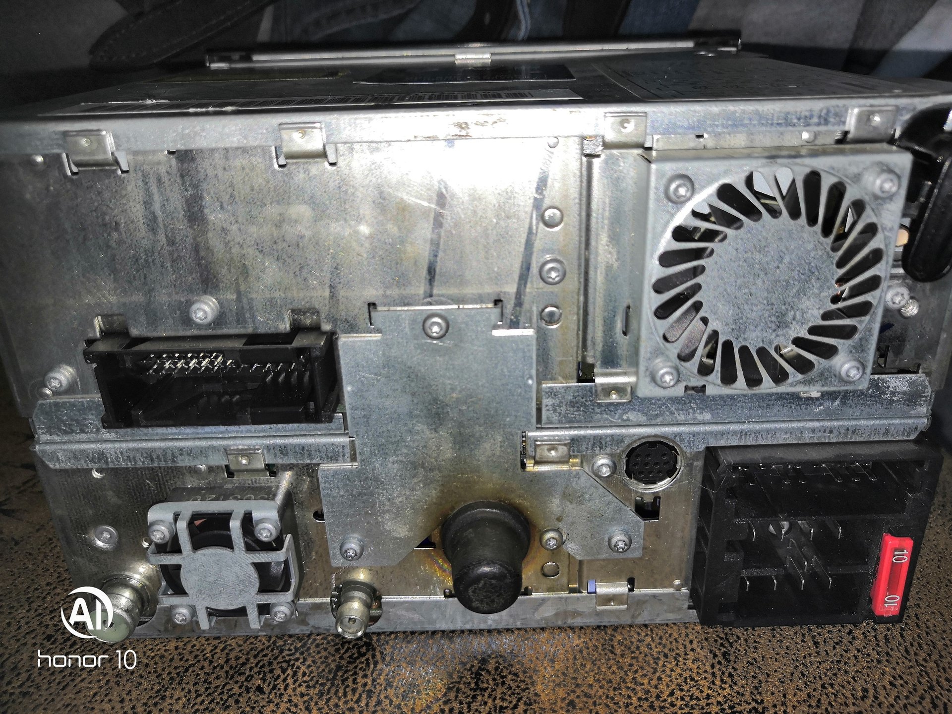

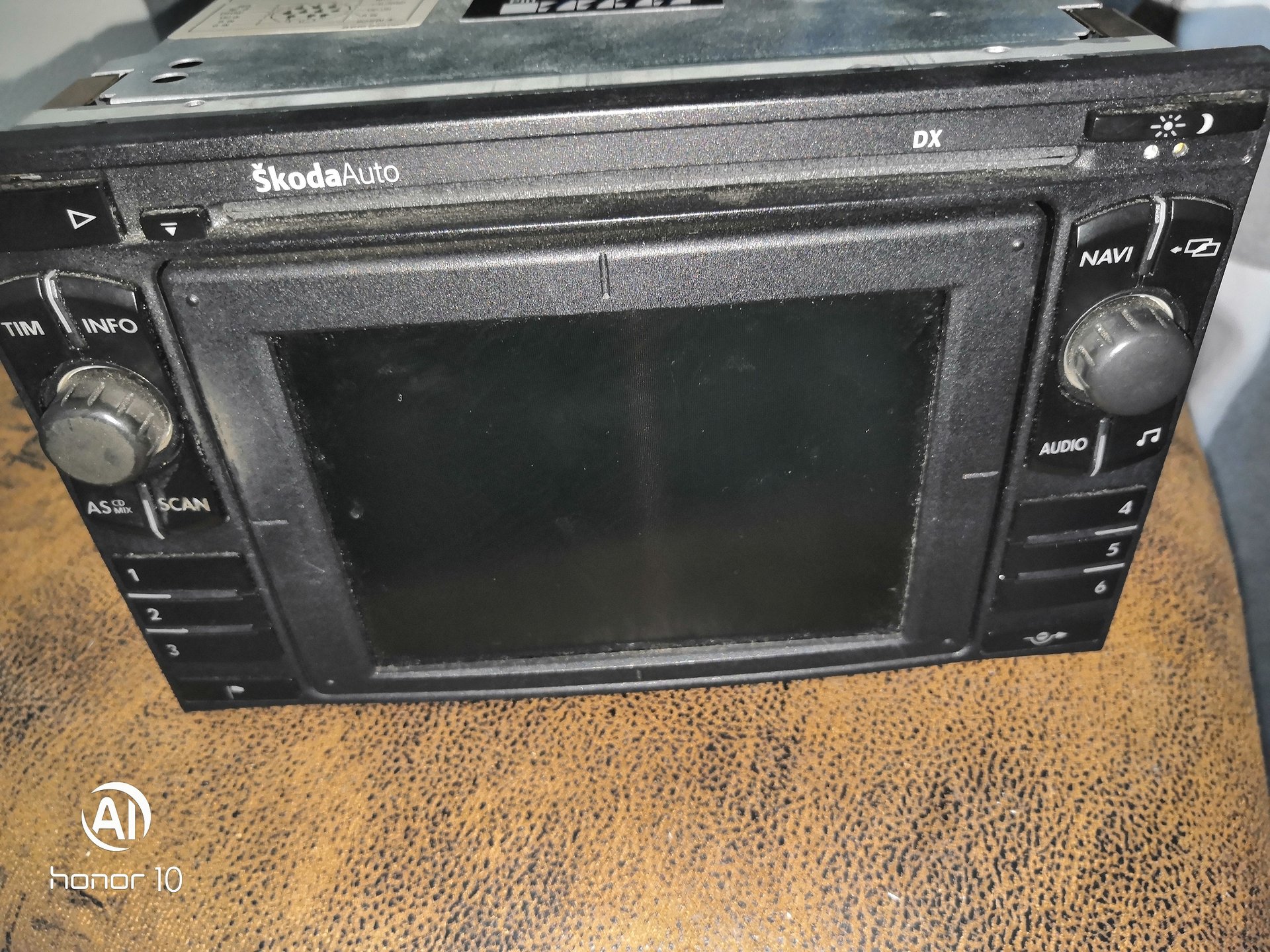

  1. nemam to ted u sebe je to ta klasicka co se davala bezne do plnejch paleb Octavia 1, superb1, dokonce i do fordu. blaupunkt dx mfd nebo tak neco.. nafotim zitra...
  2. Ahojte, prý se dá do tohoto rádia nahrát čeština a ještě prý tam jde připojit USB. Má s tím někdo zkušenosti? Díky 🙂
