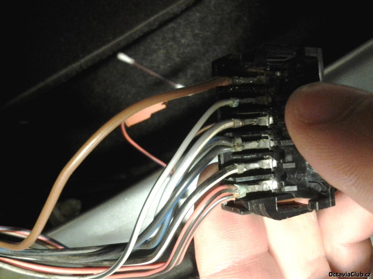

  9. tak pricina odhalena. orezly kontakty v konektoru do svetla. na to uz ale asi kontaktol nepomuze co? viz foto. Co dal? Koupit novej konektor a nejak ty draty do neho precvakat?

  11. jj,zarovku jen vymenis napr za t10 viz treba http://www.led-usporne-led-zarovky.cz/led-zarovky/eshop/12-1-Led-autozarovky/0/5/55-LED-zarovka-T10-bila-12v/
  12. oki,diky moc,zejtra se na to podivam,tak snad to bude jen tim :)
