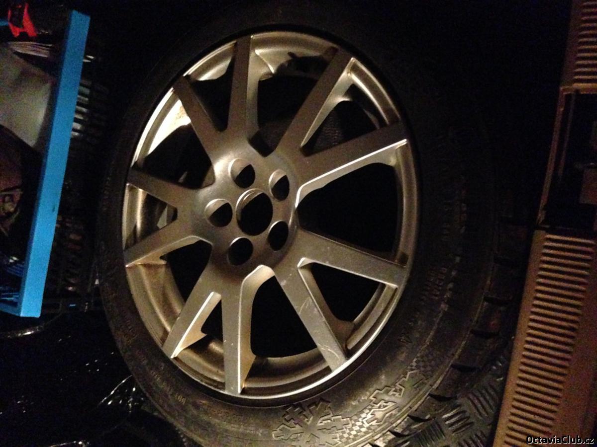

Ahoj, rozhoduji se, že na svoji O2 FL pořídím nějaké lepší větší kola, jen přeci kola dělají auto :) Rozhoduji se mezi 2 typy a to: http://auto.bazos.cz/inzerat/61822456/original-alu-sada-Skoda-Octavia-II-RS-Zenith-17-5x112-ET54.php nebo http://auto.bazos.cz/inzerat/61828327/original-alu-kola-skoda-octavia-ll-cepeus-r17.php ty prvni: http://forum.skodahome.cz/uploads/post-9-0-55232400-1341050530.jpg ty druhe: https://c-a.d-cd.net/cc240e6s-960.jpg jinak moje O2 FL je v černé metalíze, které budou lepe slušet ???? :) Pořád se nemohu rozhodnout.

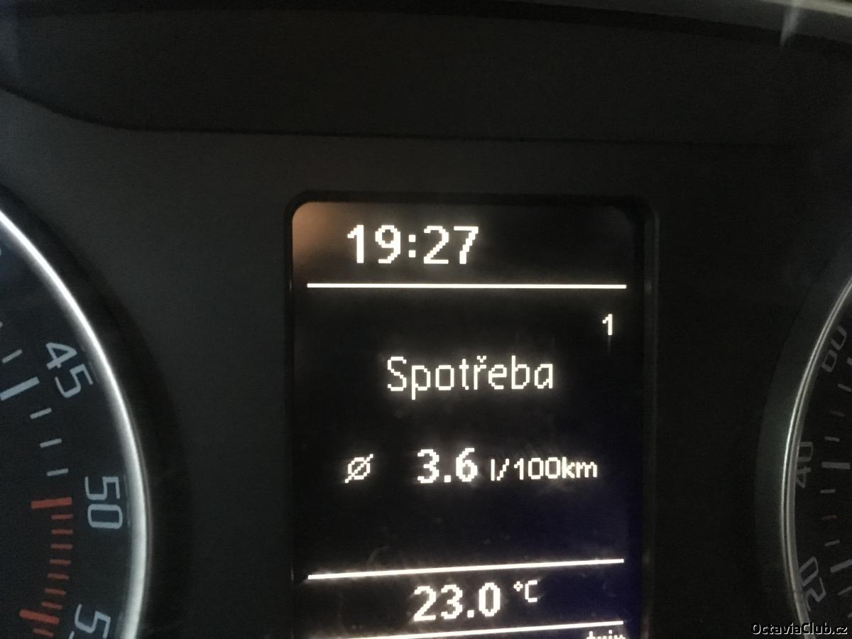

Taky se musím pochlubit... mám s O2 Facelift CFHC najeto cca 1200km... průměrná podle palubáku 4.8l. ale real tak 5.0l. Oproti staré O1 s 1.9 81kW ASV jsem měl 5.4 litrů na sto. ta šestka je super věc.... 50% dalnice 25% město 25% mimo město.

No nad 17 jsem hodně přemýšlel, ale na konec jsem se rozhodl pro 16. Ale i tak, to auto neskutečně prokouklo :) Ještě přemýšlím nad renovací předních světel, dělají ji ve škodovce v Brně - obě světla za 600,-

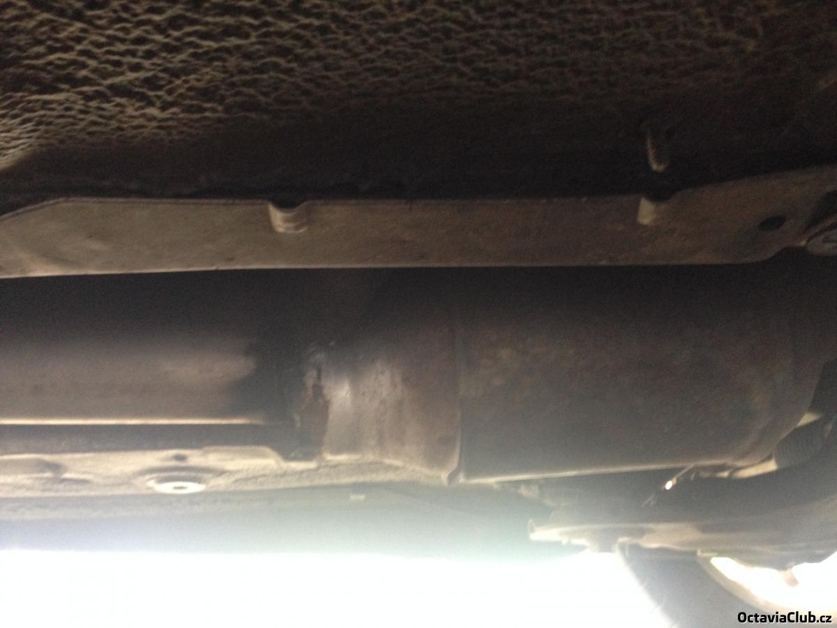

po dlouhe dobe zas nejaky info, uz jsem konecne ubul me vysnene spidery :) aktualne resim problem s urezlou trubkou za katalyzatorem... viz. foto, neznate nekdo v okoli brna, nekoho, kdo by to privaril ??? diky :)

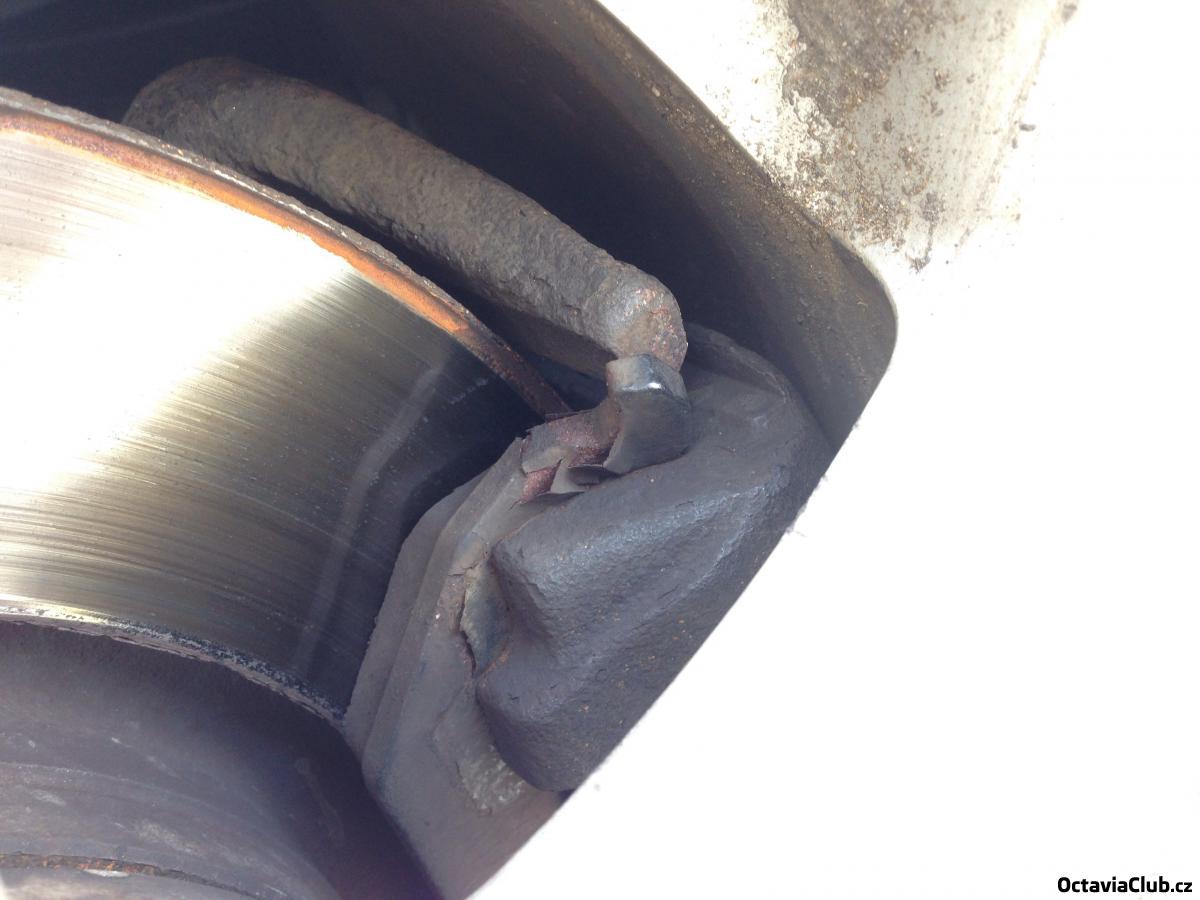

Zdar borci, dnes rano jsem dojel do prace a vsiml jsem si skripeni piskani atd... mrknu na predni leve kolo a tam takhle vyhnuta desticka... potreboval bych poradit co s tim. predpokladam, ze to budu muset cele vymenit. kotouce + desticky.
