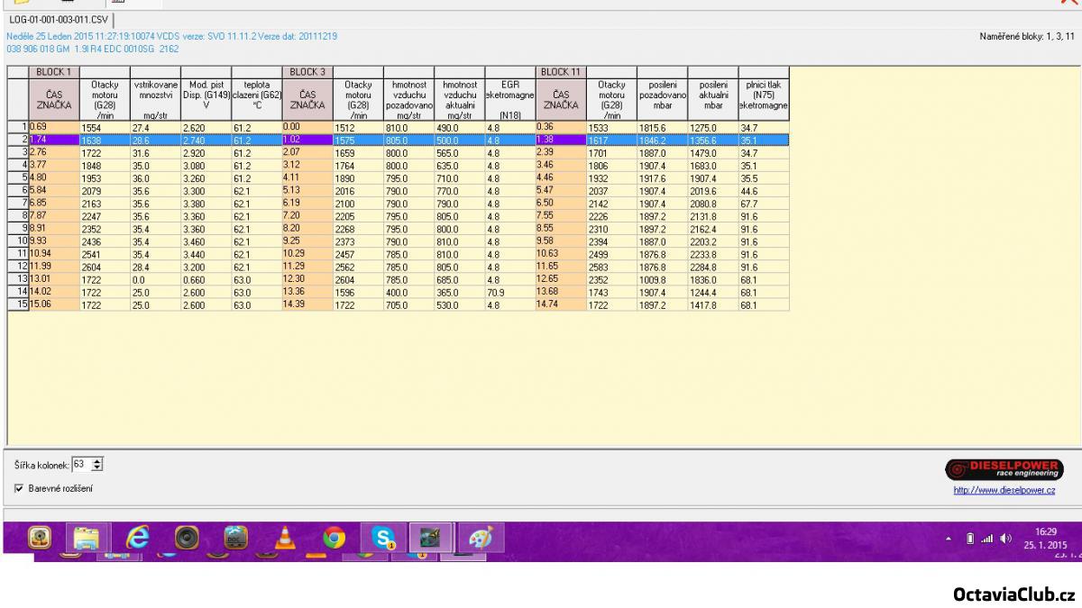

  3. Ano přefukovalo ...ale koupil jsem starší N75 a auto už nepadá do nouzáku ale v tahu mě tak na půl vteřiny maličko pocukne jakoby mě někdo zaatáhl za kouli ale je to nad 2000ot až do 3500 ot. co váha ?ukazuje o stovku více ...dá se ošetřit nějak váha aniž bych jí zničil? ještě sem hodím log po výměně N75 jestli se mi na něj prosím někdo podívá a porovná s tím prvním;-) děkuji lidičky Tady mám dva logy : 1. se zapojením diod Bav 21 to cukání se nekonalo! http://leteckaposta.cz/542268787 2. bez diod (zapojena váha normál) http://leteckaposta.cz/406685369

  5. ahoj zkoukne mi nekdo log kanalu 1,3,10 staci vam to takto nebo mam primo upnout log? dekuji predem mam octavii 1 AGR r.v 2000 66Kw ...auto spadlo pri logovani pri 2500 ot. do nouzaku.EGR zaslepen

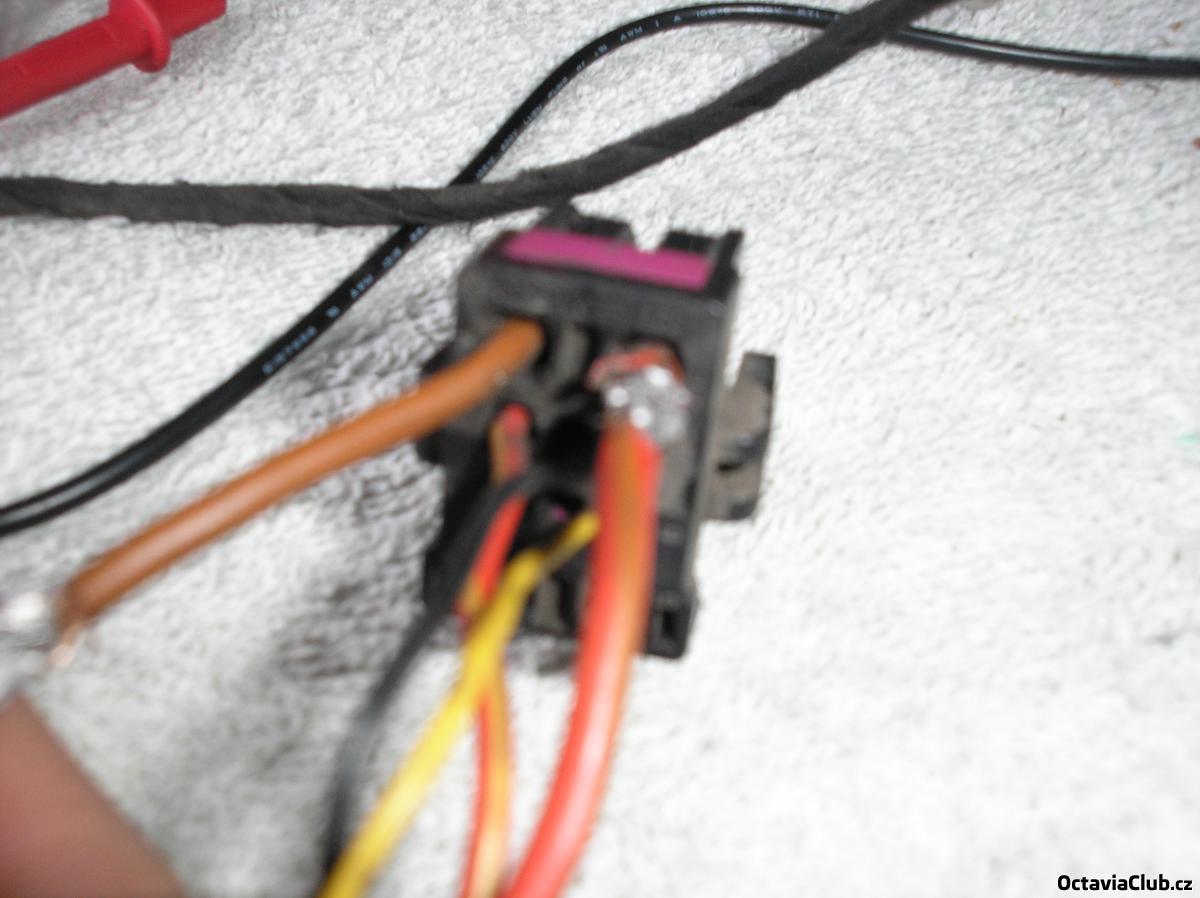

  11. Ahojte poslete mi prosím vas nekdo demontáž zadního zamku..budu tyto zamky vydelavat poprve a nevim jak je to s vnejsi klikou jestli se neco odlupuje a jak se vycvakne lanko k vnejsi klice..pristup je tu horsi nez ve predu a schema svazku kabeláže(co co ktery drat je!) mám uhnilé dráty..dekuji predem Mám jeden drát utrhlý hned za tou kostičkou s tím ružovým plastem ...ten ruzový plast sel vycvaknout ale nevim na co tam je...dokážu prosím vas vymenit konektor v te kostičce?dokažu ho nejak vytáhnout?
