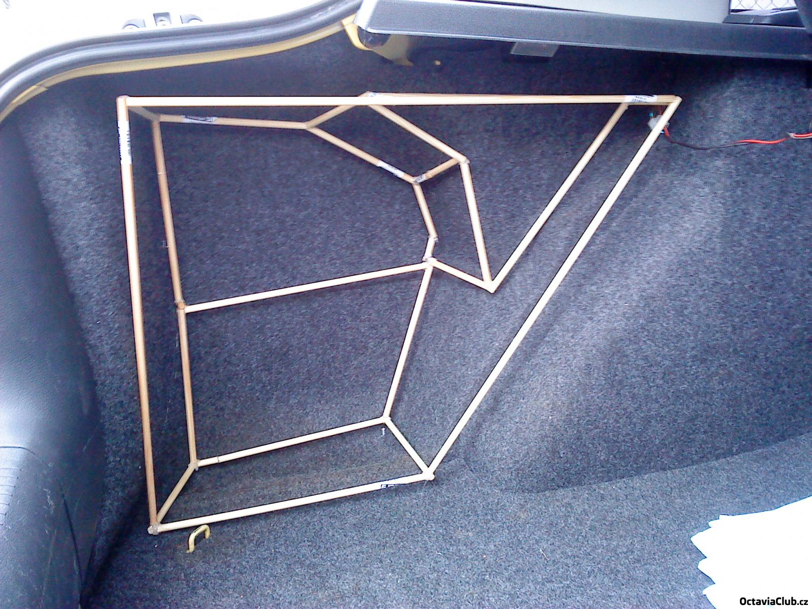

  6. Ja chtel jedine uzavrenku s toho aspon v tom aute neboli hlava a 27l neni moc, ale staci to. Planek nemam, delal jsem to z drevenych tycek podle ty kapsy v bocnici a pak laminoval a laminoval.
  7. Co za info mas na mysli? Jinak by to melo mit zhruba 27litru a jelikoz je to celkove dost tezke tak je to jen posazene na podlaze a zaprene o to oko co je v kufru, zezadu je to dost na tesno s kastli tak je tam jen kousek molitanu na opreni a nahore to mam chyceny pod tim plastem jak je na nem polozene plato. Normalne je tam plastova matka natocena na vrutu v kastli,ale ja tam dal obyc M6 sroub a poradne to stahnul a ani se to nehne.

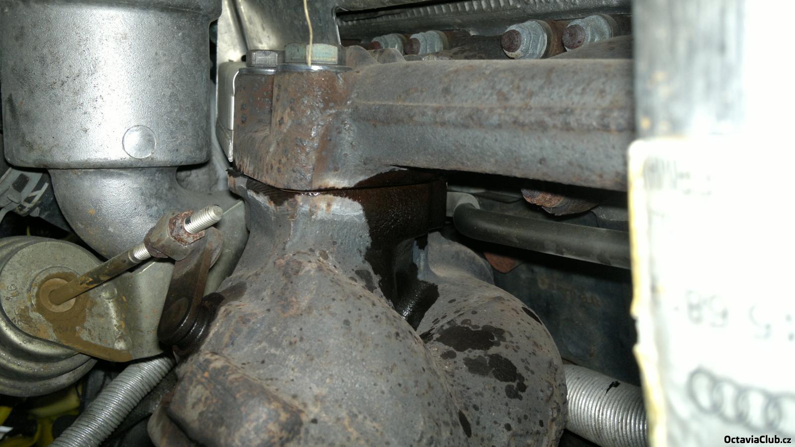

  8. Turba se daj bezproblemu prohodit. Ja do svy RS r.v.2001 musel dat docasne turbo z AGU 110kw r.v.2000 , proste jenom vymena kus za kus.

  10. Tak jsem svuj problem vyresil. Mel jsem turbo KO a ale i tak to jelo paradne. kdyz jsem sundal vyfuk a sahnul na rotor ve vyfuku, mrskal se za strany na stranu a kdyz jsem turbo vyndal cely ven, tak druha strana to same. Zatim mam turbo z AGU a dnes byla zkusebni jizda a zatim OK.
  11. Zdravim, taky bych potreboval radu kde a za rozumnej peniz sehnat turbo na RS. Vyplati se ten repas nebo ne? Nevi nekdo kde v okoli Plzne se specializuji na turba?
  12. Kdybych to vedel najisto, tak nejeke turbo sezenu. Nebo mam doma jeden AGU motor a to turbo by tam taky melo pasovat, aspon na zkousku,ale napred musim to svy vyndat. S autem nejezdim ale potrebuju s nim obcas ted cuknout tak ho nemuzu uplne znepojizdnit. Je teda mozne ze se neco stalo jenom na vyfukove cesti turba a ta saci je v poradku? Nejvic me zarazi ze ten olej by se tlacil nahoru ke svodum.

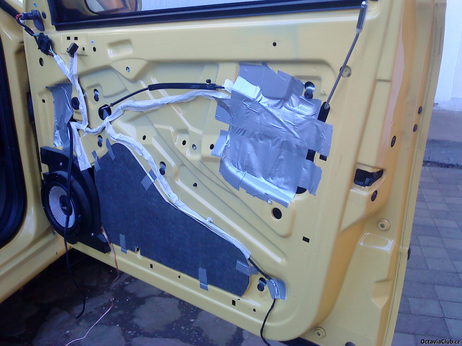

  14. Na nejaky opravy to je spatny, ale ja pres kabelaz nalepil jeste papirovou pasku a pak az vibru, takze dostat se na kabely neni az tak hrozny,ale stejne pak se musi polepit cely dvere znova. Dostavat to dolu z celych dveri ani snad nejde. Kdyz budu potrebovat na stahovacku nebo k zamku, tak staci vyriznout v mistech kde jsou diry normalne a kolem torxu pak prelepit znova novou vibrou.Tady fotecka jak to vypada pod vibrou.
