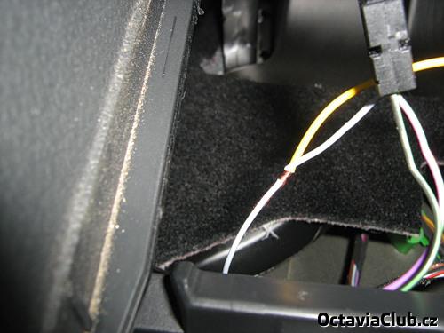

Dodělání čidla kapaliny ostřikovačů. Kudy to mám vést?
kdesi daleko odpověděl kdesi dalekoovi v tématu Elektrika
Taky jsem tam narazil. Mám to rozmontované a už smontované. Propíchnuté průchody a protažené kabely (Musel jsem pro protažení vyhodit ven i rádio, jinak by šel kabel hned nad pedály. Takhle jdou kabely pěkně vrchní částí palubky). Pin 17 byl volný a je už přidaný. Dělal jsem to sice v garáži za šera, ale hnědé kabely tam mám asi tři a s bílou linkou asi dva s jistotou. Předpokládám, že nebudu odizolovávat všechny a výhybkou na ně přivádět nový "-" kabel od čidla nádržky ostřikovačů. :-( Chybí mi jen připojit ten "-" kabel a dokódovat. Nečekal jsem právě v tomto nesnáze...
