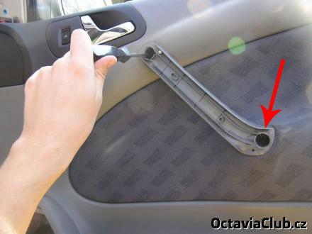

  1. Ahoj, řeším už rok zatékání u řidiče. Ano vím je tu téma na to, prošel jsem celých 5 stran nikde neni popsán muj problém. Prošel jsem i jiné články a stránky, ale nic podobného. No raději ku věci. Mám O1 2001 po FL Elegance. Dlouho mi zatéka k řidiči někde nad spojkou vždy mám pod spojkou mokro a nebo když jedu na wapku umyjii auto sednu do auta rozjedu se a najednou chrst mi na nohu třeba tak půl litru vody vždy přesně na spojku nikdy jinde. Ted se mi po deštích držela pod řidičem voda dlouho tak sem rozebral práh a suším koberec... Je možné že mi tam teče přes tu skřínku do které vedou kabely? Odtokové kanálky čisté kabinák je suchej, podběhy čištěné. Já už dál fakt nevím :(

  7. Tak mi nezbylo nic jiného než tu kovou vložku v madle vybouchnout směrem dovnit do tapce takže čroubek zustal celý ve dveřích no a zjistil sem že šroub zadřenej a vložka se závitem do kterýho šroub zajede je v háji a ve dveřích se celá protáčí...to fakt nevím jak opravit... :/ jedině odvrtat a zavařit novou vložku. :( každopádně děkuji za rady :( momentálně drží jen na jednom šroubu :( ale drží... tlumil jsem totiž dveře
  8. vystřídal jsem 3 šroubováky kdybych měl golu tak to zkusím aji s bitem a golou ale nemám dlouhej nádstavec... prostě zaboha nejde h**zl... ted sem to stříkl vedečkem zabral jsem a najednou se točí, ale neleze ven :(

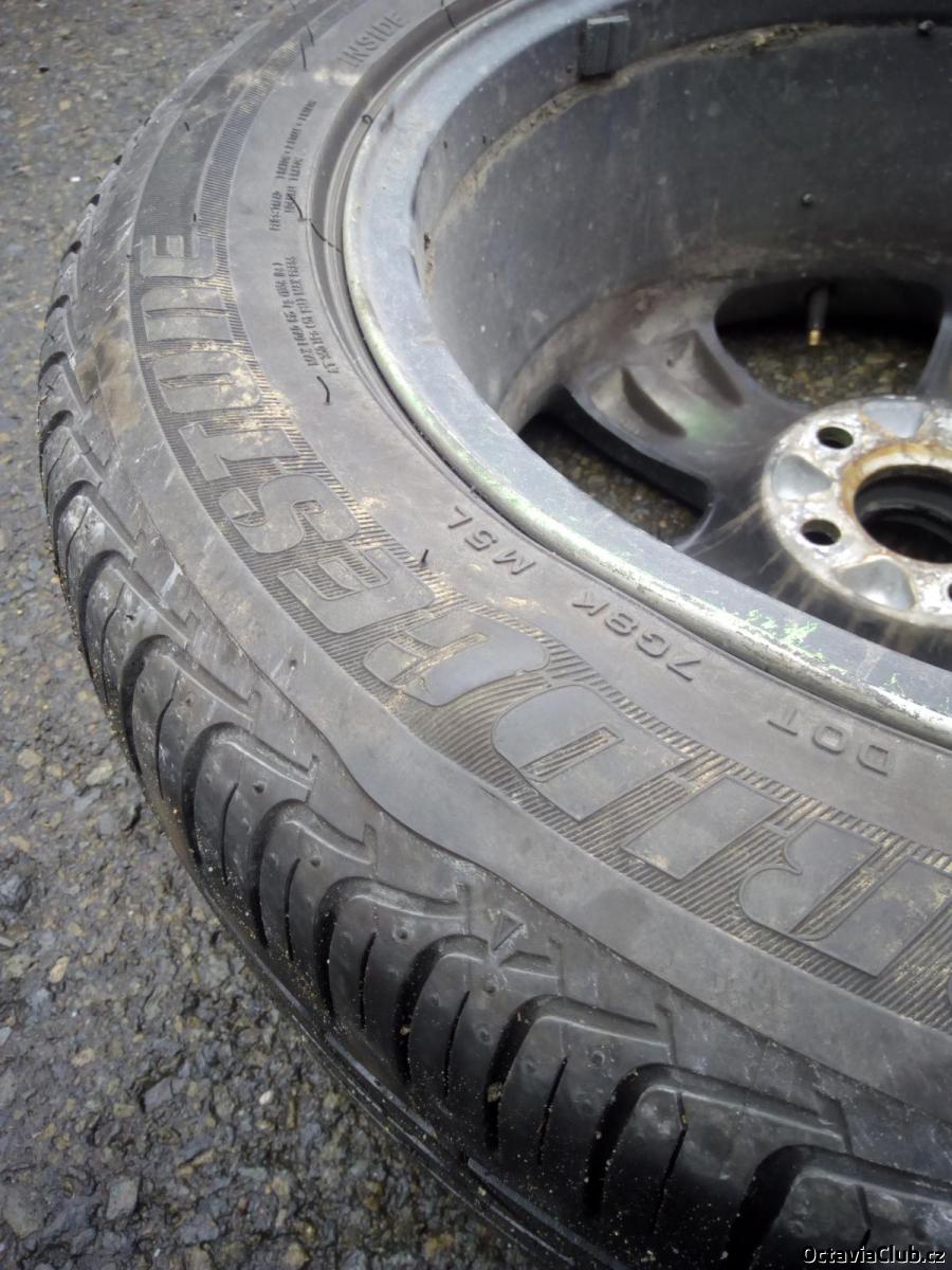

    Zdarek chalani aktualizace dnes jsem sundal kolo a našel jsem toto... Co myslíte? tahle boule je na obou pneu. pneu mám asi 2 měsíce koupil jsem je použité v sadě za 4000,- staré jsou 4 roky... Hučení se ozvalo zde dne na den... Ložisko : https://www.youtube.com/watch?v=Rgvz3UkikpA&feature=youtu.be pneu: BridgeStone Turanza 205/55/R16
  12. Ahoj Koktáci :)... nezlobte se prosím vás potřebuji radu. Po dvou a půl letech co mám koktu tak se najednou ze dne na den začalo ozívat hučení jako by od kufru nebo z kufru.... prostě ze zadní části vozu. Prosím vás v kufru nic nemá subáč mi neblbne. Je možnost že to je buben nebo ložisko? Dnes sem citil i lehčí vibrace v do noh od podlahy. Dělá to tak při 75-100 do 60km/h nic slyšet nejde... Děkuji za rady tipy...
