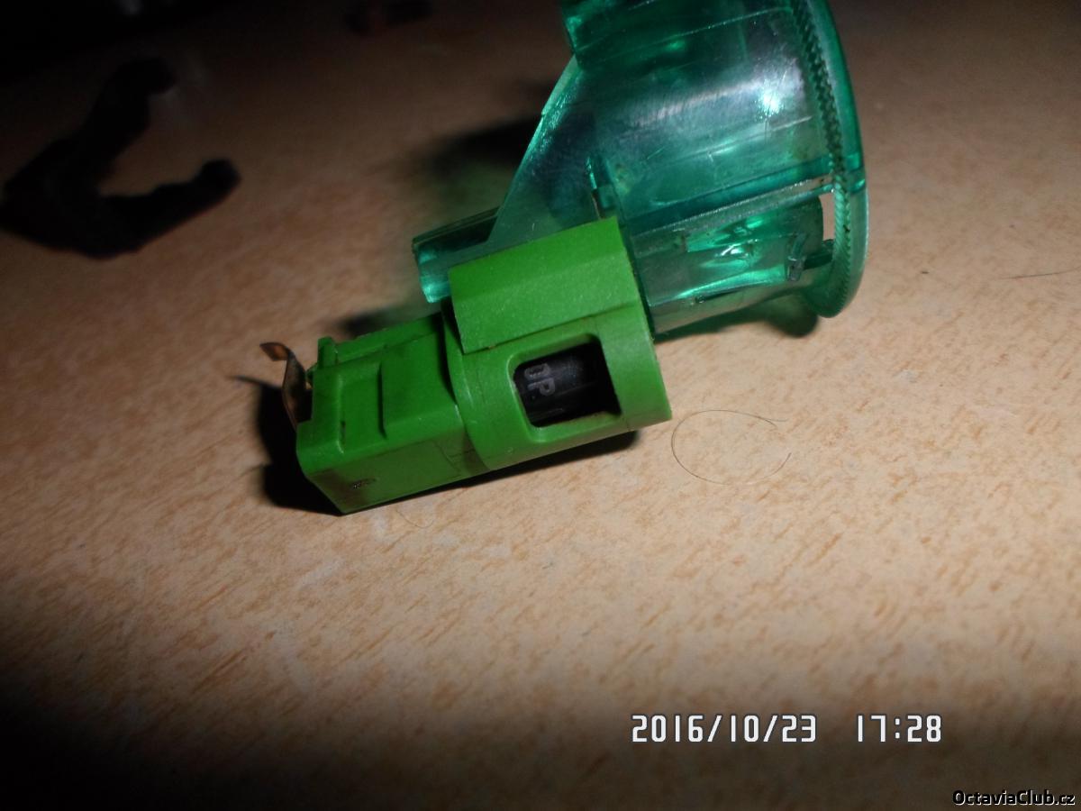

  19. Zdarec borci prosím Vás potřeboval bych poradit se zásuvkou v autě. Mám problém už od té doby co sem si koupil octu 1 zásuvka jen někdy fakčila v určíte poloze usb adapteru musel sem to naštelovat než se rožla kontrolka že jde do toho štáva. Pak po pár měsícich tento problém odezněl a zasuvka fungovala uplně normálně, ale teďka najednou z ničeho nic kaput nevíte kde je problém? Jo zasuvka už je hnusná, ale dá se to vyčistit nebo mě výjde líp koupit novou kolik tak asi stojí? Dráty sem kontroloval ale zdají se být v pořádku i konektor na konci drátku vypadá v poho jen je zasranej od nějaké asi cocacoly nebo co bylo to lepkavý mastný hnusný nevím :D fotky tu máte je to v hrozném stavu vím, ale dá se s tím něco dělat? Díky PS: jak se dá vyměnit tá žárovka podsvícení té zásuvky???
