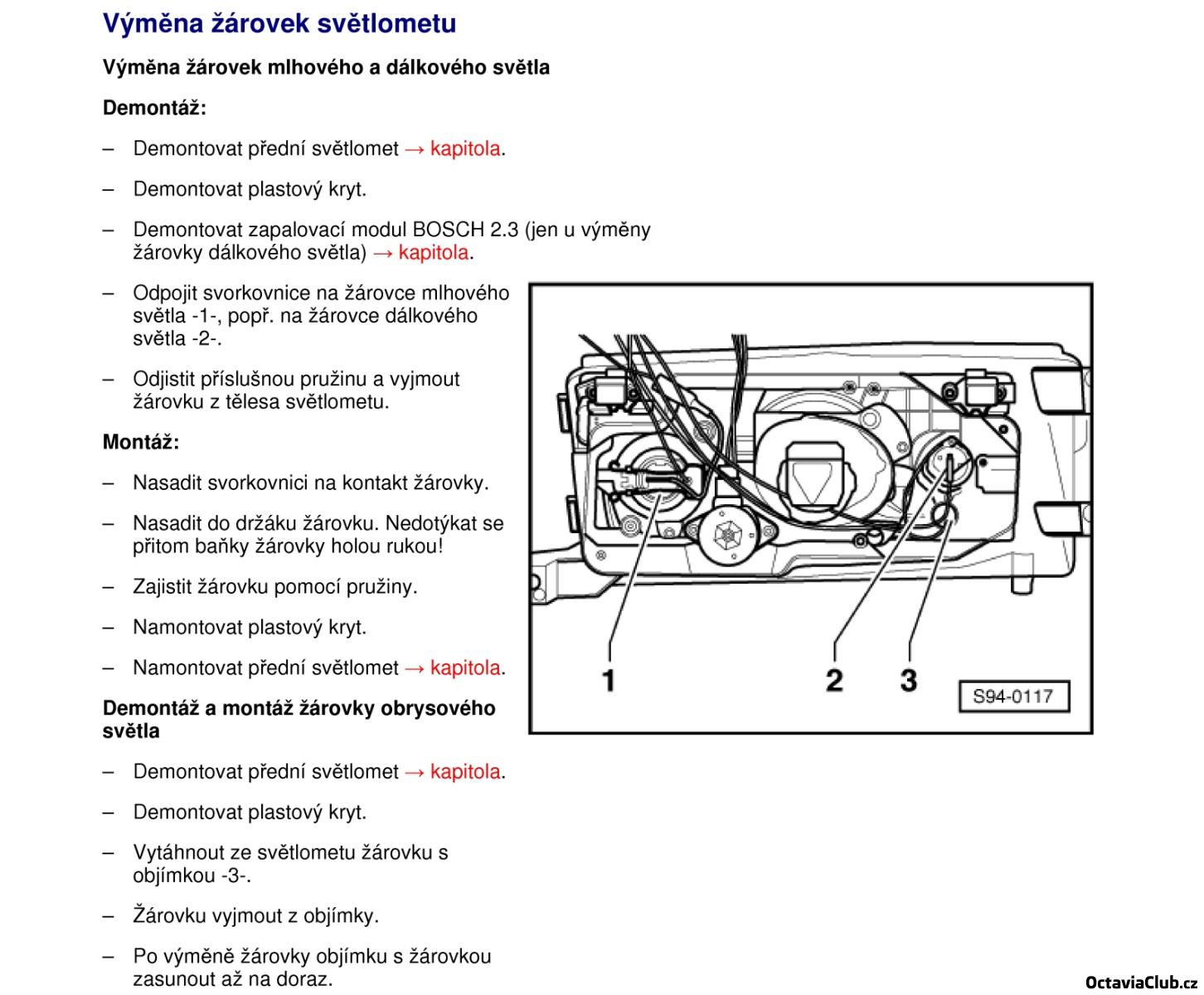

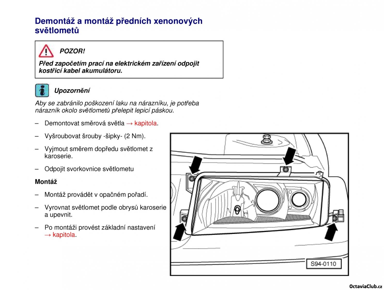

Do servisu rozhodně jezdit nemusíš a nárazník sundávat také ne .... Pro jistotu ti sem hodím i postup
