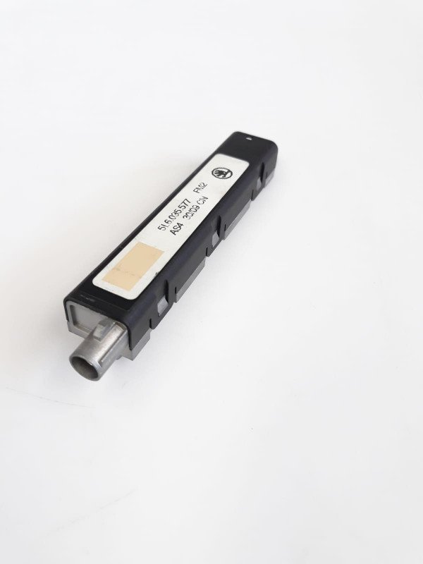

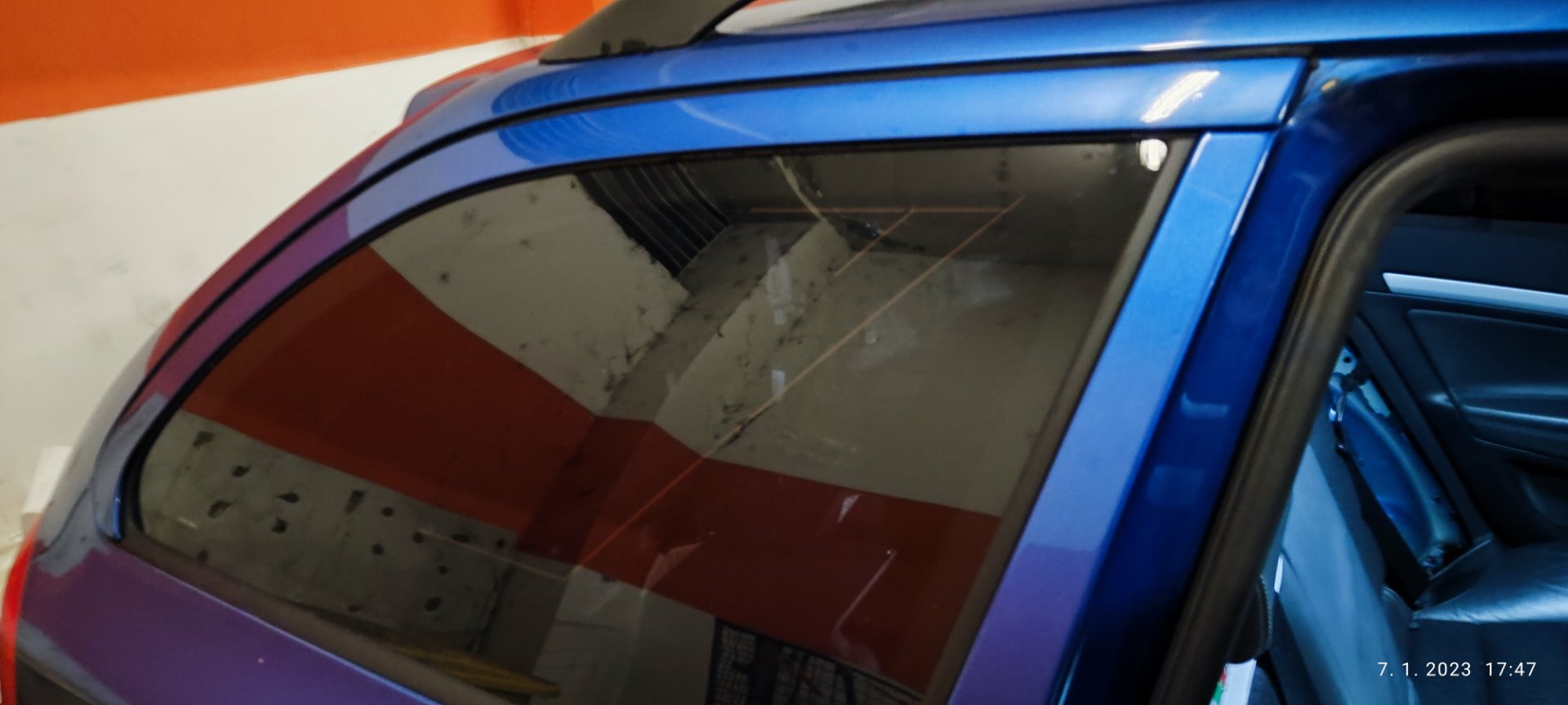

  2. Čaute, riešil niekto dopojenie antény v skle na O2 RS combi predfacelift, čo je k tomu potrebné aby to bolo ako origo? nechápem na čo to tam dávajú od výroby keď to nie je zapojené pri tom sú aj skla bez antény. Nejak extra som sa nikde nič nedočítal akurát že by mal pravdepodobne k tomu ísť zosilňovač 5L6 035 577 Dík za odpovede.
