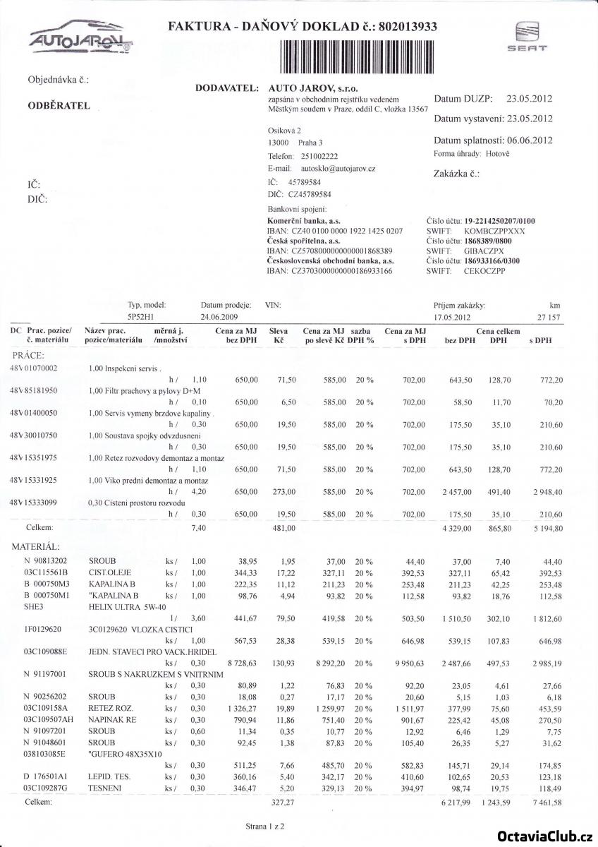

  1. Nevydrzel jsem to a zdrhl drive z hokny, abych vyzvedl tu plecku :) Takze zadost o individualni kulanci, na muj vuz prispeli 70% na dily, od servisu jeste 10% sleva na praci (takze hodka neni za 650,- bez dph, ale za 585,- :D ) a 5% na dily... Meneno jednotka staveci pro vackovou hridel, napinak retezu, retez, srouby, tesneni, proste vse co v tom bordelu je... Bylo mi kladeno na srdce, ze vsechny tyto veci jsou inovovane, a ze dobre vedi, ze ty problemy u ctrnactek jsou (u dvanastek je to prej mnohem horsi, co se porouchanych ks tyce)tim proste jsou, nyni by jiz by se nemely znovu projevit. Byla mi recena pri prijmu cena 12600,- za rozvody, napinak, prestavovac vcetne te kulance + olej, nechal jsem jeste 3 lety servis, vymena vzduchoveho filtru (myslim ze je na case), vymenu brzdove kapaliny... Byl jsem prekvapen, protoze i s timto vsim to vyslo 12 656,- Nedavno tam byl pry pan co prijel a uz neodjel (1,4TSI), potkalo se mu to primo pred prodejnou, oprava za 137 000,- kulance uznana na dily 80%... Koneec! Cislo stareho prestavovace - 03C109088B Cislo noveho prestavovace - 03C109088E motor mam CAXC Vyrukoval jsem s vytisklou strankou z auto.cz ohledne plne kulance na vozy do 3. let a najezdu 100 000, coz splnuji, odveceno mi bylo, ze tento clanek je pravda, ale plati POUZE u VW!!! Velmi zajimava politika VW, kde jim asi motory pro Skodu a Seat nepatri, ci delaji, ze nepatri.. Business je business..

  4. Co je to za demenci?? Nova vec, dodana originalnim servisem, jim i namontovana a zaruka pul roku? Dil, ktery si koupim nekde u Fandy v garazi a namontuje mi ho tam Pepa od sousedu, zaruka 2 roky????? Jaky cislo prestavovace mate na mysli, volal jsem tam a vyrobni cisla oni neeviduji, cislo pod kterym je to vedene od dodavatele bude na fakture (to cislo je stejne jak u stareho, tak u noveho dilu logicky...)

  7. Tak nyni telefon, hluk se jim pry projevil pri dnesnim startu na dilne od patku, jelikoz se vsak neda urcit, zda jsou to rozvody ci nastavovac, mistr se priklani k vymene nastavovace, u 1,4 to bylo pry skoro vzdy toto. Doporucil mi vsak vymenu rozvodu, kdyz uz budou u toho, kdyby nahodou (jak jsem predpokladal), na oboje daji 70% kulanci na nahr. dil (doposud jsem si myslel, ze kulance je na celou opravu a ne jen na dil), ale diky tomu, ze nastavovac je za cca 10000kc dil a rozvody 3500kc pri vysi kulance od importu je to castka zanedbatelna na to, zda premyslet rozvody neudelat a kdyz to bude otevteny... Dale olej, filtr, 7 jednotek ci co je to prace a finalni cena je 12600kc pro me. Takze za auto, o ktere je maximalne pecovano, byli slusne zajeto, jezdi s jim jeden clovek, stoji v garazi i pri studenych zimnich startech a ma minimalni najezd km k vysi 3 letemu stari mam platit takovej nesmysl, to me lehce nadzvihuje!!
