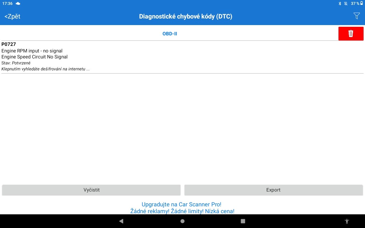

  8. Tak, a je to tu znovu! Včera po (prerušovaných) jazdách do mesta a v meste (spolu asi 25 km) sa večer PRED štartom vypísal údaj "Porucha motora - do dílny" a kontrolka motora (OBD) a preblikávala kontrolka žhavenia (elektronickej poruchy). Naposledy to bolo pred mesiacom a asi pred 1500 km. Pre takéto situácie som si zakúpil základnú diagnostiku ELM 327. Chybový kód P0727 - priložený obrázok. Nič neobvyklé pred tým nepredchádzalo vzniku hlášky. Iba občas to vrnčanie pri otáčkach motora od 1850 do 2100 na 2. 3. a niekedy 4. prev. st. a to či pred aditívami do nafty, po nich, po dekarbonizácii a po EK. Inak motor štartuje na ťuk. Na rumunskom fóre (s automatickým prekladom do slovenčiny) sa obšírne tejto problematike venovali, zvlášť, že sa to týkalo motora 1,9 TDI PD AXR. Vraj v počiatkoch výroby trpel na predraté káble od snímača kľuky (G28) a ja mám už zrejme inovované zväzky kabeláže, lebo sú samostatne 3 káble vedené v pevnej bužírke. To ma hneď pri demontáži kabeláže pred mesiacom upútalo. Niektorí na tom fóre v tom čase to vyriešili premiestnením čierneho kábla ukostrenia smerujúceho k svorkovnici RJ, na iné miesto (boli tam len zobrazené schémy) bez popisu. Ďalší to riešili presilikonovaním svorkovnice RJ a kabeláže k nej v domnení ochrany pred vlhkosťou - často spomínali vznik poruchy počas dažďov a umývaní auta...V žiadnom prípade neodporúčali výmeny snímačov či iné súčiastky, ak dovtedy motor fungoval v poriadku, lebo nikdy to nepomohlo. Fakt neviem ako postupovať, čo s tým ďalej robiť, či to nechať takto a jazdiť dovtedy, kým sa výraznejšie neukáže porucha, napríklad: https://motofocus.cz/technika/73169,priznaky-poruchy-a-oprava-snimace-polohy-klikove-hridele Prajem vám príjemný jesenný deň
