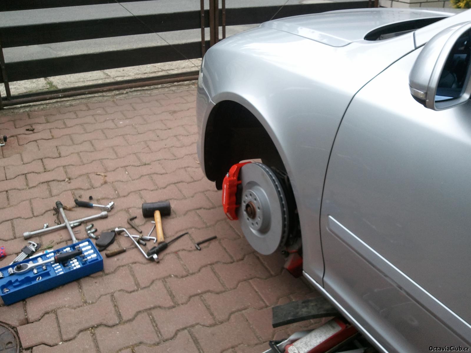

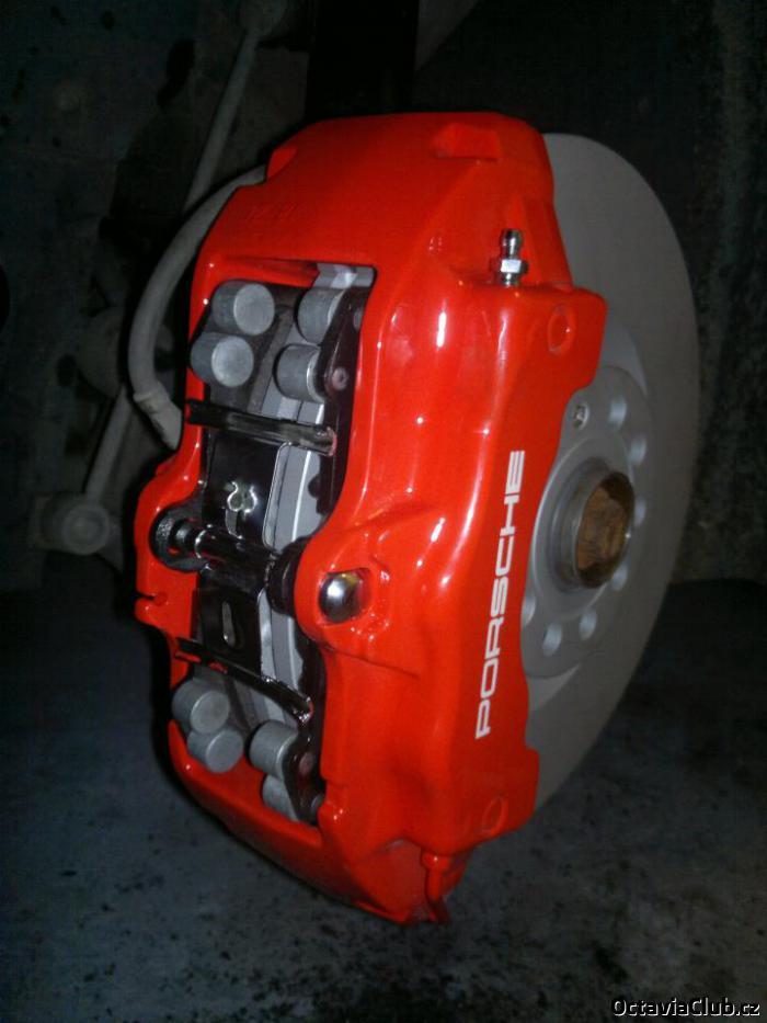

Vasekk Odesláno Prosinec 1, 2011 Sdílet Odesláno Prosinec 1, 2011 Tohle mám já. 4pístek Porsche 996 turbo, kotouč zimmerman 345x30, zakázkové adaptéry, desky ferodo DS2500. Zimmerman + DS2500 funguje super. 0 Citovat Odkaz ke komentáři
