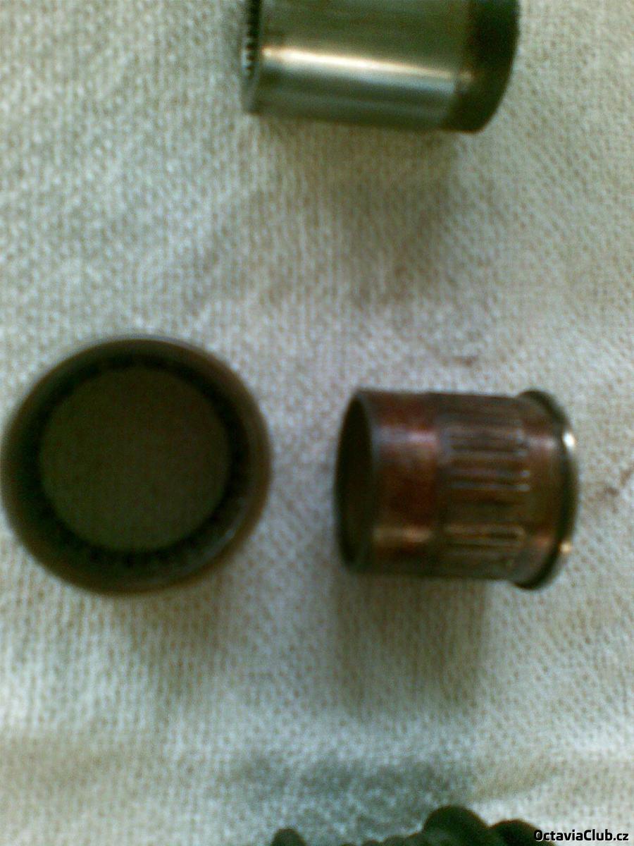

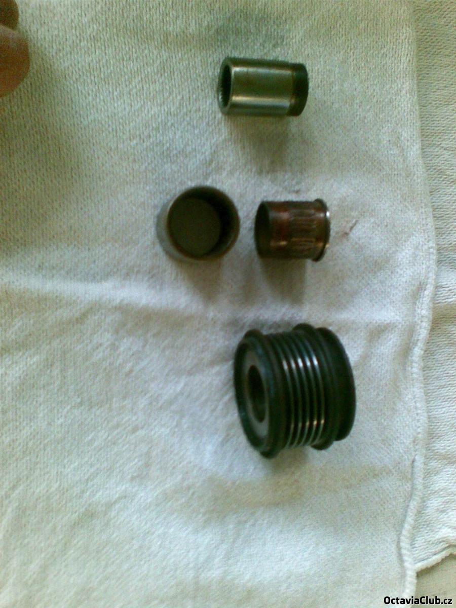

Guest lkokoska Odesláno Červenec 3, 2012 Sdílet Odesláno Červenec 3, 2012 Ta napínací kladka je to nejmenší,to je hračka...horší to je s volnoběžkou,na tu se musí asi zespoda co sem koukal rozebrat boční spodní kryt motoru a mít na to klíč...Ona právě ta kladka odchází rychle,když je špatná volnoběžka,co jsem se tak dopátral... Zdravím všechny. Taky mi docela slušně skákal napínák řemene, tak jsem ho nechal vyměnit a pro jistotu zkontrolovat i volnoběžku. Samozřejmě byla totálně seklá . Nedalo se s ní otočit ani hasákem. Protože mi velice zajímalo proč tenhle díl tak často odchází, vzal jsem jí do práce a tam jsme jí odborně rozebrali. Docela jsem byl překvapen tím, co jsme objevily. Celý problém je v tom že vazelína kterou je volnoběžka namazána, časem ztvrdla a tim se přestalo pohybovat jehlové ložisko. Stačilo kápnout kapku oleje a volnoběžka maká jako nová. Bohužel nelze jí bez poškození rozebrat a zase složit. Museli jsme utočit přírubu ložiska. Přikládám pár fotek volnoběžky. Luboš 0 Citovat Odkaz ke komentáři
