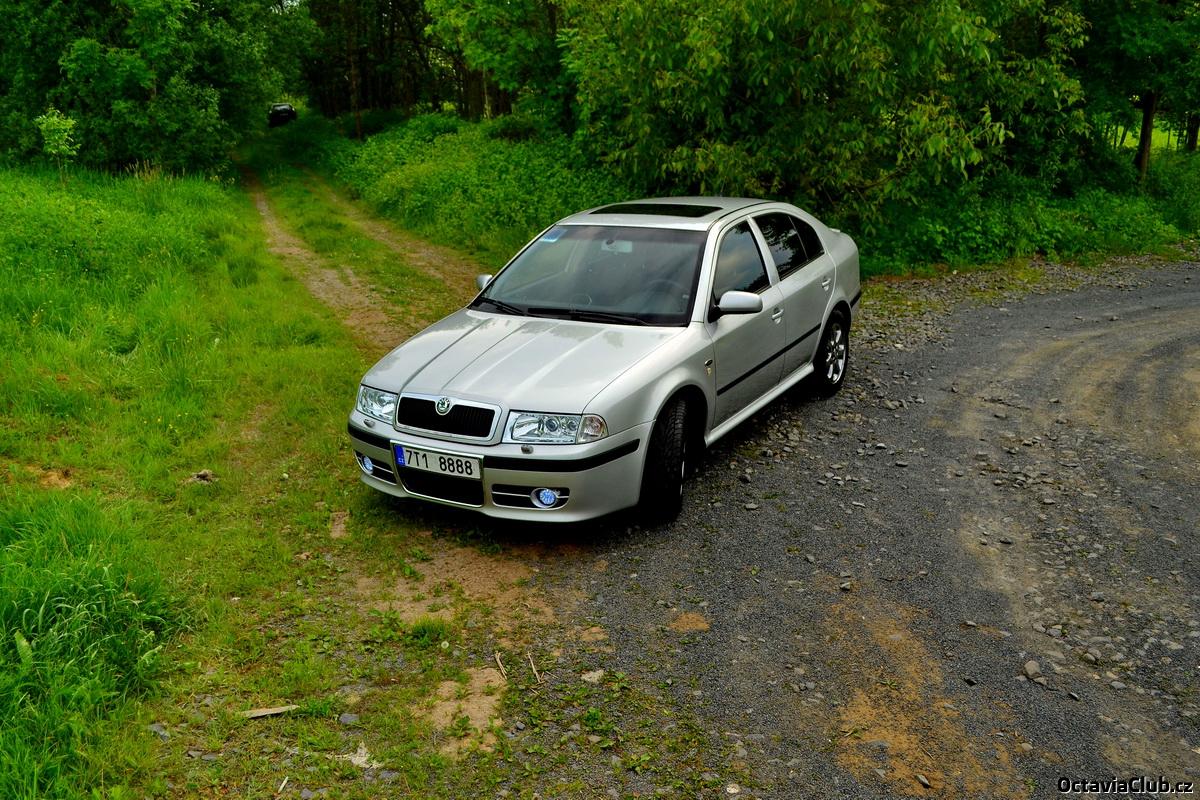

xshreck: V prvé řadě děkuji za pochvalu. :palec: Rámečky jsou docela složitá záležitost. Kroužky jsou z FRS vevařené do lišt ORS. :)
