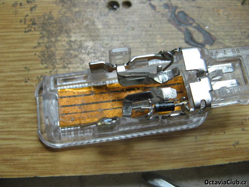

Ako som písal CAN sulfitky sú odrb. Včera som spolu s kufrovými lampičkami prerábal osvetlenie špz a teda neviem aká "CAN" sulfitka má spotrebu 340mA aby si RJ myslela že tam je žiarovka. Dva odpory to spravili.
ALe späť k téme, moje riešenie použitím LED pásu, teda 5cm kúsku, kúpil som vodotesný, "vyzliekol" ho a upravil. Jednoducho to vošlo do lampičky, svieti to jak ďas :)
Do kufru dám asi na bočnú lištu pod rolo ďalšie kúsky, možno 10cm na jednu a 10cm na druhú stranu tak že pás bude "vychádzať" z polastu, bude uchytený tenkou čiernou eskapáskou (tomu lepidlu, čo si budeme hovoriť, 3M to aj tak nieje, neverím na tom povrchu čo je v kufri).
Kufor som už nefotil lebo som to robil o pol duhej v noci a mrzlo.
Pěkný, těch pásků mám doma několik metrů a to mě nenapadlo. :palec:
