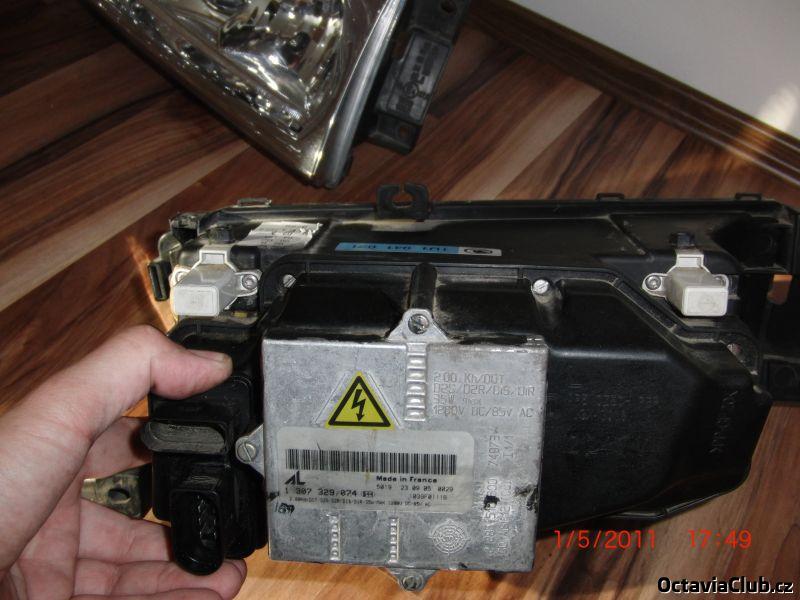

Balrog Posted October 12, 2011 Author Share Posted October 12, 2011 Já komunikuji jen chodím do práce a večer spím :-) na netu také moc nejsem:-) jinak jsem komunikoval se zájemcem a ten se bavil s technikem a došli k závěru,že jsou to sestavene svetla kombinace xenon a halogen.Světla jsem sundal s auta a vůbec tomu nerozumím tak jsem dal inzerát.Světla svítí normálně jako xenon a když se přepnou na dálková tak svítí žlutě jako halogen.Třeba to jde nějak předělat aby svítila jen xenon,ale tomu já fakt nerozumím Link to comment

Radek20VT Posted October 13, 2011 Share Posted October 13, 2011 Ty xenony jsou nějak seskládaný a vzadu mají neorigo konektor pro xenony - je tam 6 PIN pro halogen... takže pokud to chcete zapojit jako origo xenony s nivelací atd. tak to nepůjde... Link to comment
Balrog Posted October 13, 2011 Author Share Posted October 13, 2011 Já světla odpojil z konektoru a zapojil devil eyesy bez problémů.Svítí parádně jen že svítí žlutě při dálkových světlech Link to comment
Radek20VT Posted October 13, 2011 Share Posted October 13, 2011 Právě díky tomu jsi zapojil ty devieyes bez problému, protože jsi tam měl 6ti PIN a jenom jsi je připojil, origo xenony mají 12 PIN a ten by jsi do těch devileyes nedal... Link to comment
Kube Posted October 13, 2011 Share Posted October 13, 2011 Takze co? Jsou to origo korpusy osazene hid sadou? Nebo orgio korpusu osazene origo zdroji s vybojkami ale prepojene na zapojeni na kolecko bez nivelace??? Sory za OT. Link to comment
libor.kratas Posted October 13, 2011 Share Posted October 13, 2011 (edited) mam to presne jak ty jsou predelane na 6 PIN proste kdo je koupi na octu vymeni a jede, jen si musi potom nechat dodelat,prepnuti dalky protoze pri obicejnich svetlech zhasnou potkavaci a sviti dalkove, u Xenonu se Xenony nevypinaji maji funkci na kolecko a 6PINove konektory popripade hod foto ze zadu Jen kdyby jsi chtel predelat na origo+nivelaci, tak uz by jsi potreboval novou elektiku xenonu aby jsi tam mel 12 PIN Edited October 13, 2011 by libor.kratas Link to comment

Balrog Posted October 16, 2011 Author Share Posted October 16, 2011 (edited) mam to presne jak ty jsou predelane na 6 PIN proste kdo je koupi na octu vymeni a jede, jen si musi potom nechat dodelat,prepnuti dalky protoze pri obicejnich svetlech zhasnou potkavaci a sviti dalkove, u Xenonu se Xenony nevypinaji maji funkci na kolecko a 6PINove konektory popripade hod foto ze zadu Jen kdyby jsi chtel predelat na origo+nivelaci, tak uz by jsi potreboval novou elektiku xenonu aby jsi tam mel 12 PIN Díky za vysvětlení myslím,že je to přesně tak jak říkáš.Hodím foto zezadu a číslo světel Edited October 16, 2011 by Balrog Link to comment
LukášV Posted October 17, 2011 Share Posted October 17, 2011 mam to presne jak ty jsou predelane na 6 PIN proste kdo je koupi na octu vymeni a jede, jen si musi potom nechat dodelat,prepnuti dalky protoze pri obicejnich svetlech zhasnou potkavaci a sviti dalkove, u Xenonu se Xenony nevypinaji maji funkci na kolecko a 6PINove konektory popripade hod foto ze zadu Jen kdyby jsi chtel predelat na origo+nivelaci, tak uz by jsi potreboval novou elektiku xenonu aby jsi tam mel 12 PIN Na to přepnutí dálky se nic zvláštního dělat nemusí ;) Stačí sundat páčku přepínače blinkrů/tlumené/dálkové a tam proletovat dva piny :) Link to comment

libor.kratas Posted October 17, 2011 Share Posted October 17, 2011 (edited) Na to přepnutí dálky se nic zvláštního dělat nemusí ;) Stačí sundat páčku přepínače blinkrů/tlumené/dálkové a tam proletovat dva piny :) vim Lukasi delal mi to kamarad v GMe koupil takovou blbustku za 50,- viz.foto našel ty dva draty a zamačkl nic ani neletovl prace na 5min, Barlog: jj presne takove xeny jsou plne funkcni zadna skladacka :D origo Xeny na O1 prizpusobene na 6PIN+kolečko Edited October 17, 2011 by libor.kratas Link to comment
