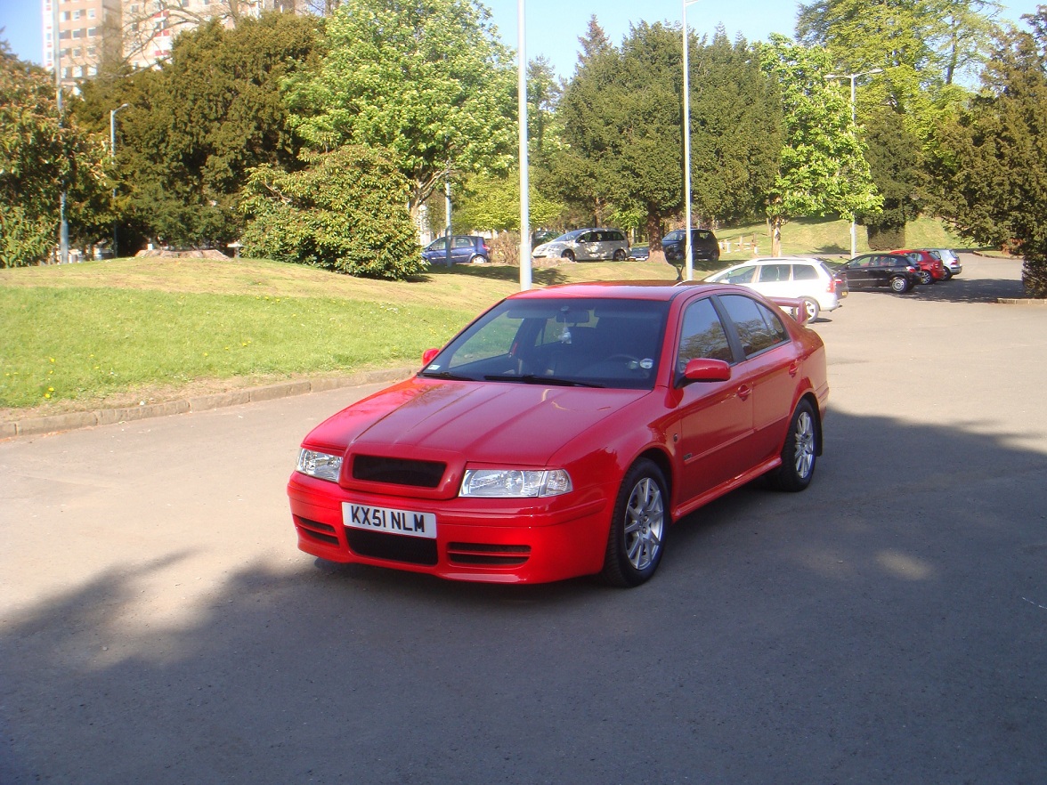

Nake update fotek parkovak namontovany,cerna stropnica taky,volantek ma novou kuzi,dnes dosla loketka,a 17 spyderi pujdou za chvyli na auticko,pujdou komplet nove brdy s novym zelenym lakem na trmeny a desky,pujdou i novejsi tlumice,takze budu mit dve sady tlumicku s pruzinam na zvys :huh: pak jeste nove silentbloky,repracky,svicky,budik turba,olej,N75 pro zadrzeni wastegate snad jsem na nic nezapomel do par dni to snad vse bude udelany a pak me ceka cesta ze skotska na slovensko :)

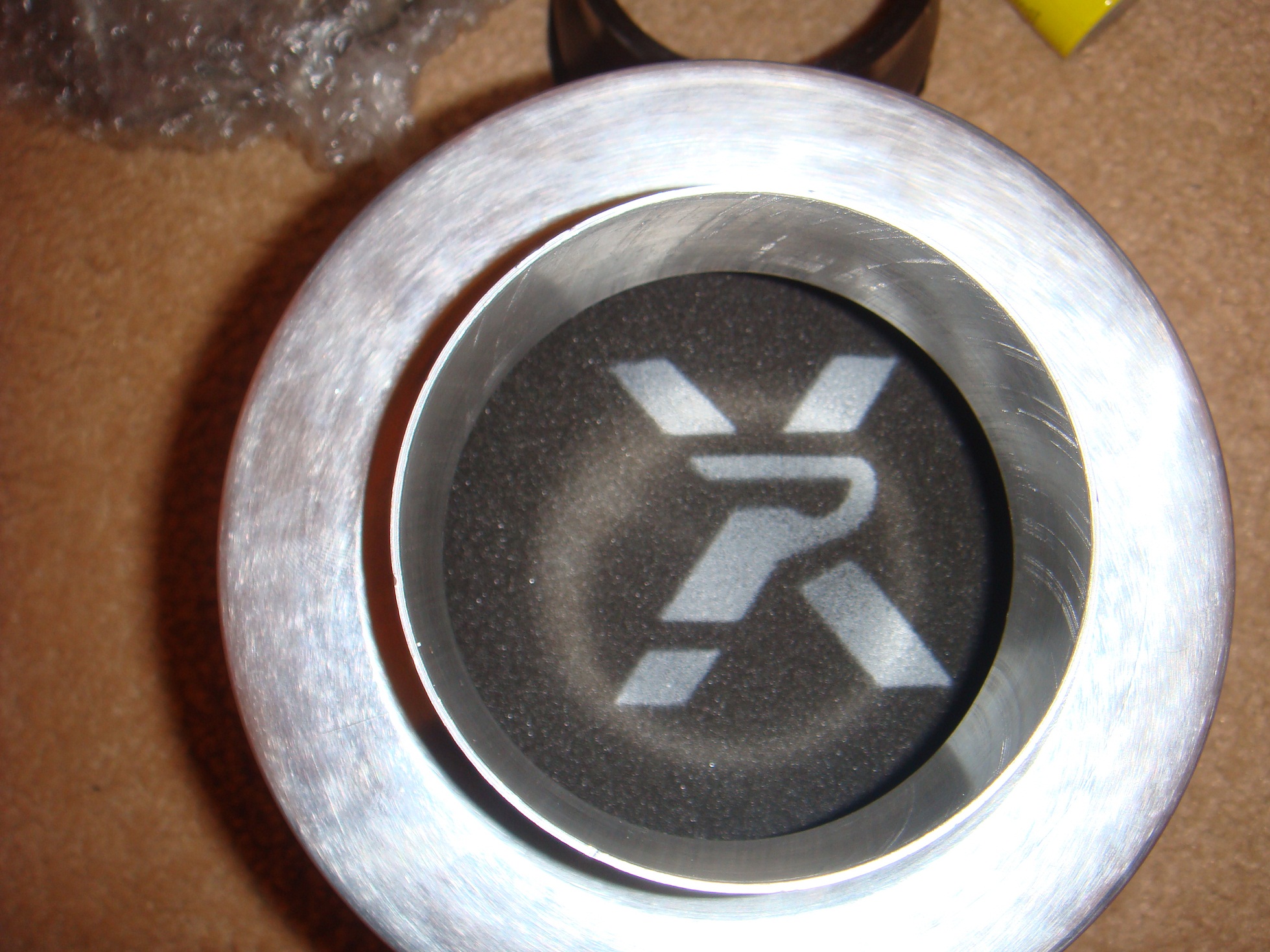

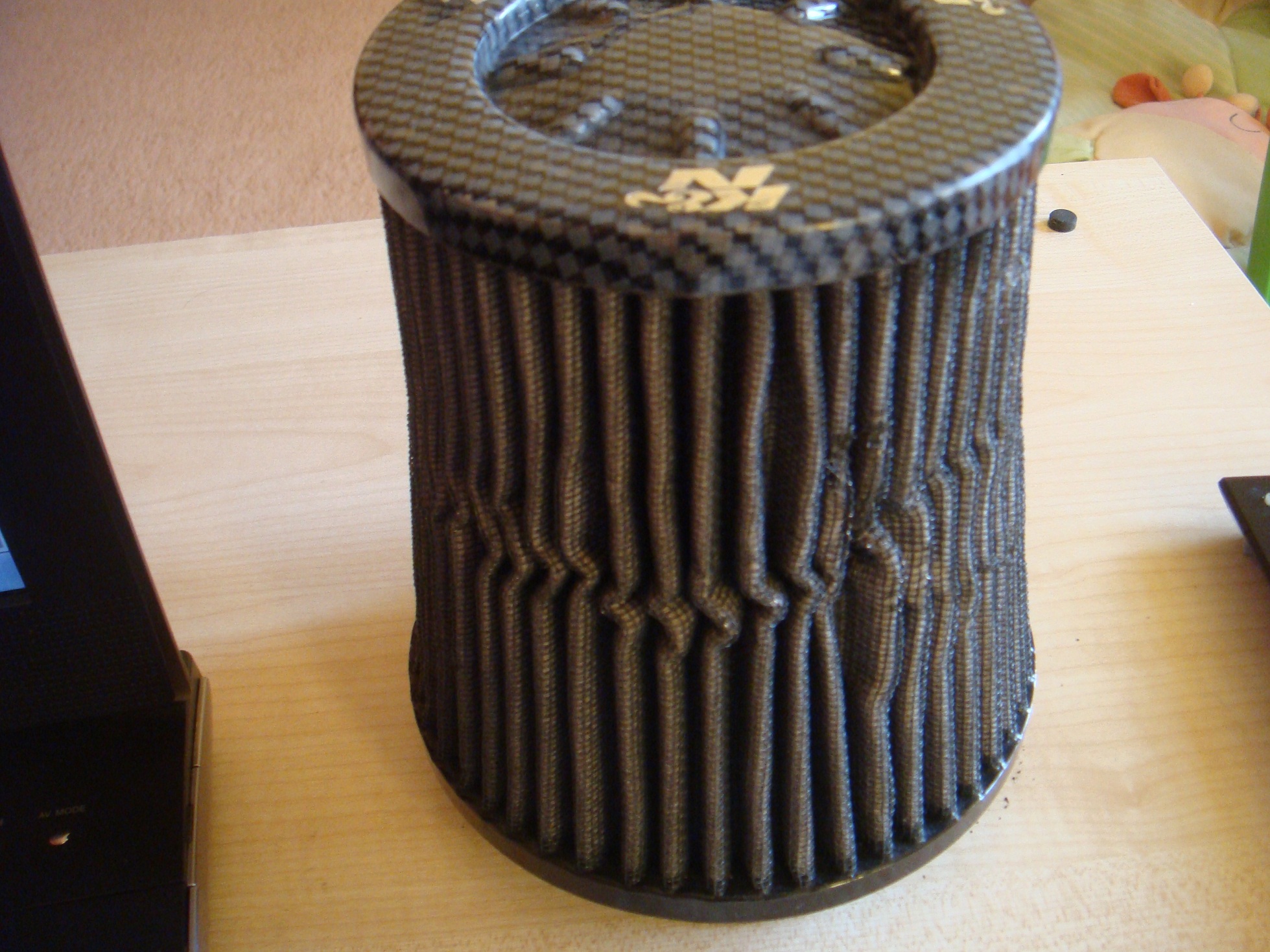

Tak jsem si poridil novy sani piercross kit misto toho stavajiciho,zevnitr je nakej molitan ci co,tak snad to bude lepsi to co mam,KN filter to nak nevidrzel a musel jsem tam dat speed filter,taky jsem to konecne posadil to na 17-ky ale chci je na bilo se mi to moc libi,
