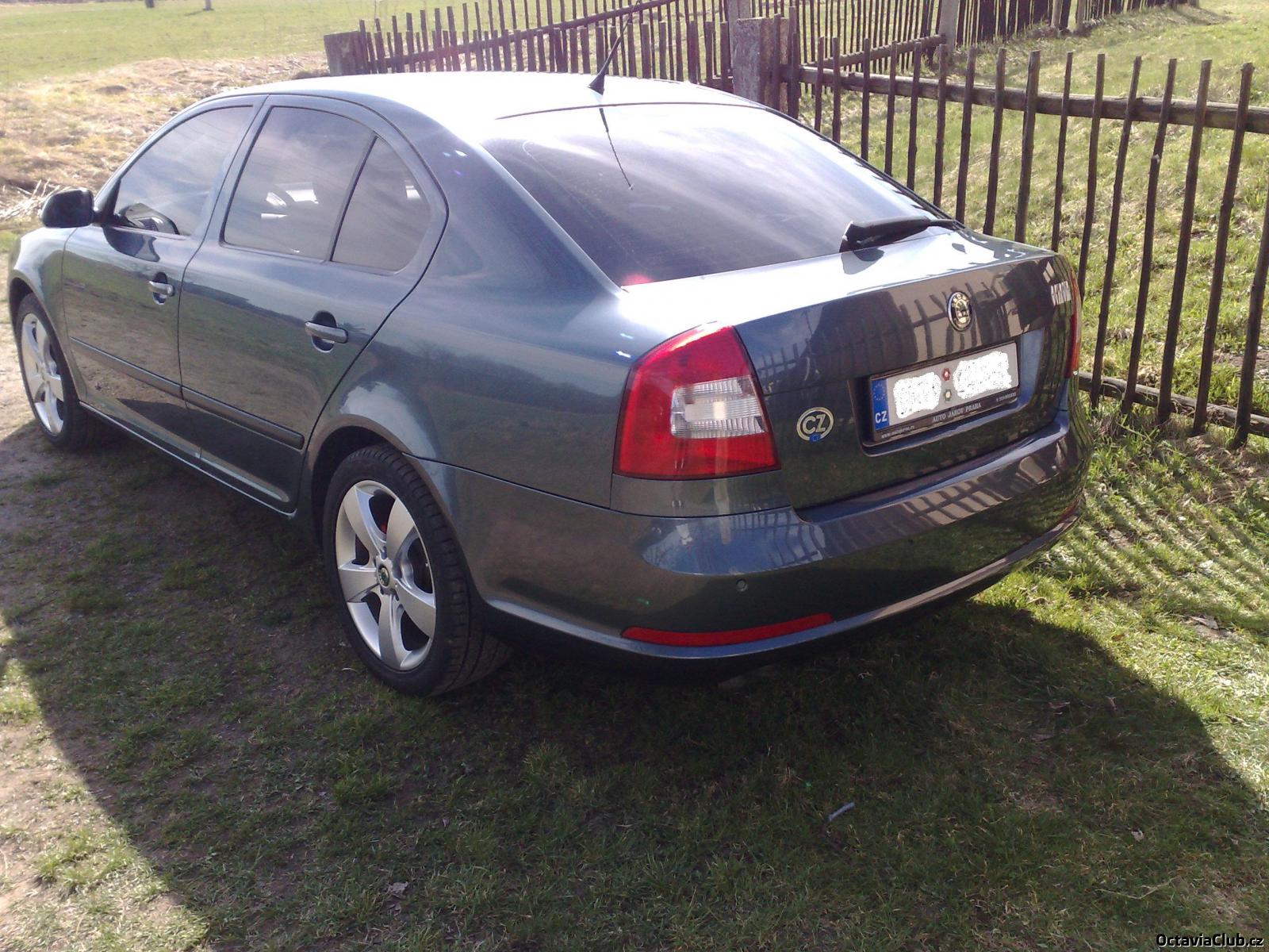

Já mám duralový podložky a mám o dva cm delší šrouby.Jízdní vlastnosti jsou lepší,mnohem líp to sedí.ta geometrie tomu asi pomůže (budu to řešit na jaře),na zimu podložky sundavám.Ještě jeden zápor ty podložky mají.Měnil sem oba náboje zadních kol.Ložiska asi dostávají zabrat,a nebo to prostě šlo do háje samo od sebe.Fotka Ti asi moc nepomůže,chtělo by to vidět ze zadu,to vypadá mnohem líp.post-680-0-02243800-1326815613_thumb.jpg
Podložky mám jen vzadu, bez podložek se mi moje auto prostě nelíbí. Na léto mám Neptuny 18" 225/40 a podložky 1,5cm + delší šrouby. Na zimu mám Pegasusy 17" 225/45 a podložky 2cm + delší šrouby (jiné, než na léto). Na léto bych ale potřeboval tak 1cm, protože při větším zatížení mi to občas šmechtne o blatník (o takový výstupek uvnitř), to chci vyřešit na jaře upravením geometrie, dělá mi to jen na jednom kole. Neptuny mají jiné ET i jinou šířku ráfku, takže proto je tam ten rozdíl v potřebné šířce podložky, Neptuny totiž samy o sobě lezou o trochu více ven než ty Pegasusy a to při stejné šířce pneu.
Jízdní vlastnosti jsou možná trochu lepší (naklánění), ale já jsem podložky dal jen kvůli estetickému hledisku. Pokud bude problém s ložisky, tak je holt budu muset vyměnit dříve, to je daň za krásu. :)
