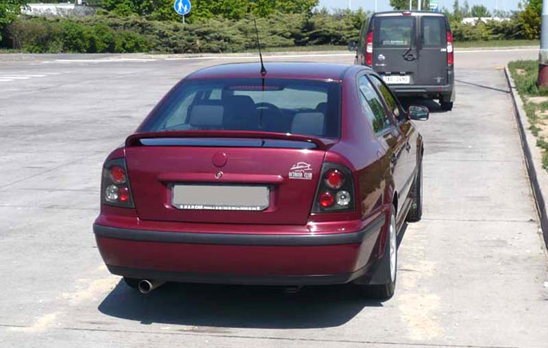

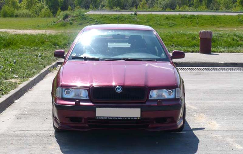

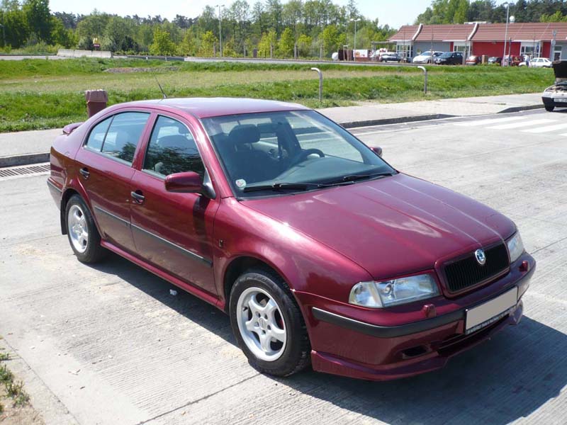

Jen koncovku mám momentálně dvojitou.Chystám jinou masku,uvidíme.
Je to rok 97
Motor jen 1.6 55kw (zatím stačí,ale uvidíme)

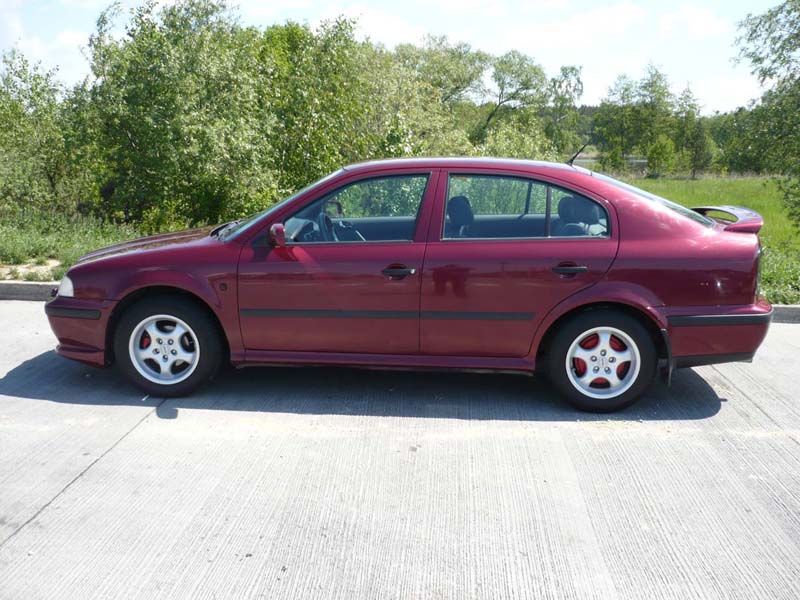

Z úprav nic moc:

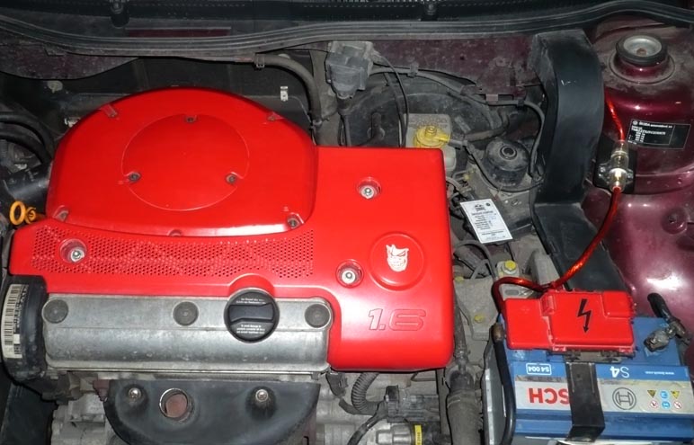

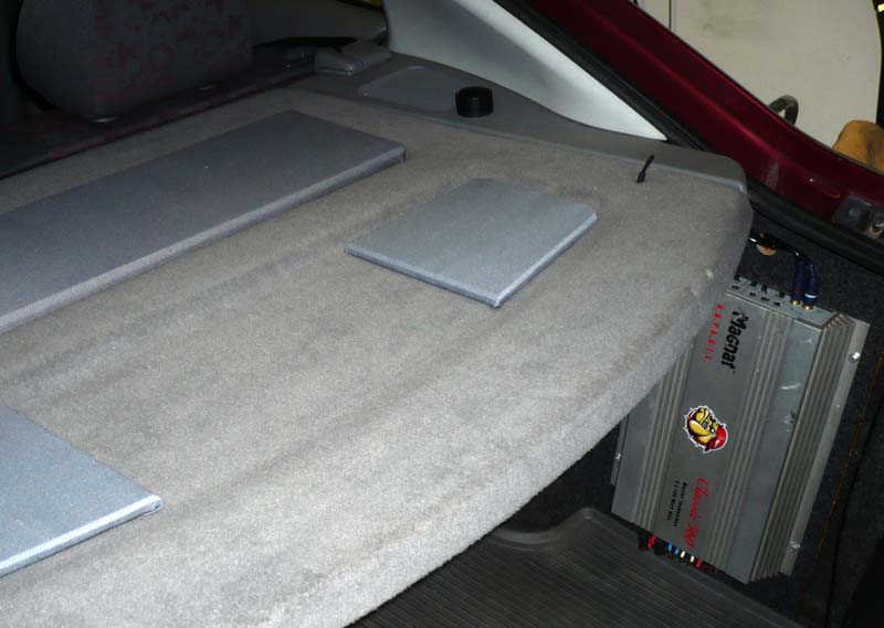

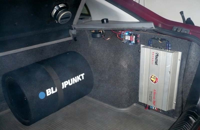

Přední spoiler,křídlo,15"ENZO CUP,zadní lampy InPro (dělaj se jen pro facelift ostatně jako skoro všechno,takže další upravování),kožená řadička s chromovým rámečkem,trochu barvy v motoru,čtyřkanál Magnat RapBull v kufru,basa,vzadu repro magnat+Pioneer,podsvícený výhybky Magnat,vpředu taky Pioneery v MDF podložkách (nechci dělat reklamu ale super).Mám ještě faceliftový sedačky,abych lépe poskládal familly.
No chystám tu masku a ještě bych rád něco pod zadní nárazník......

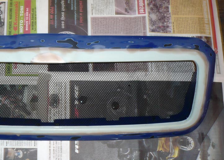

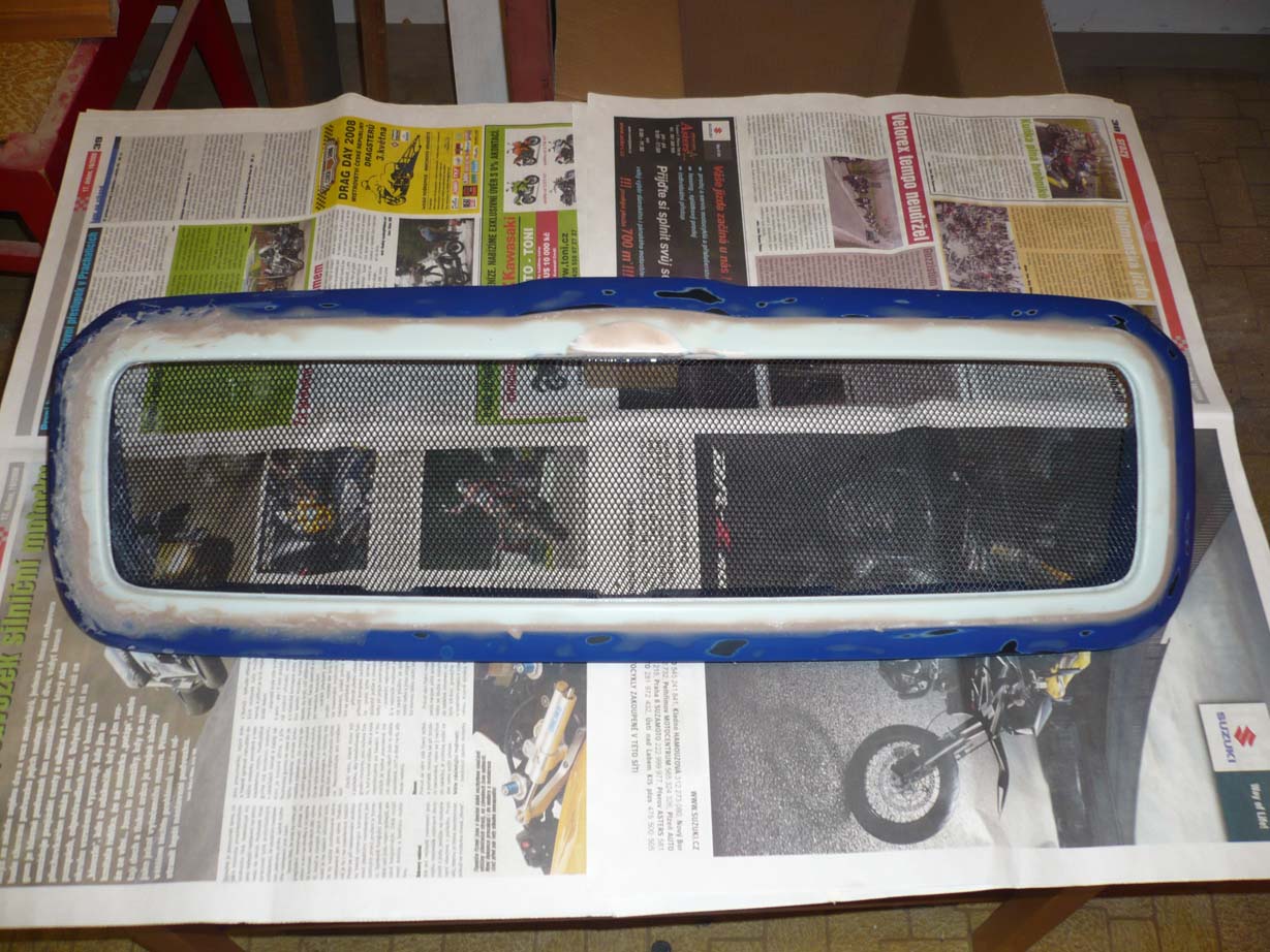

Co se týká detailů,moc toho není.

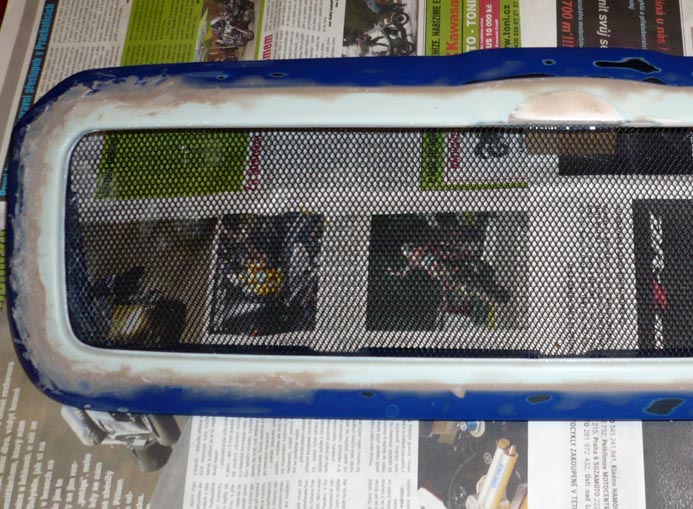

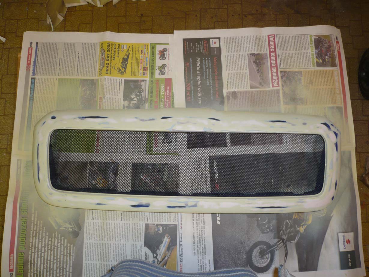

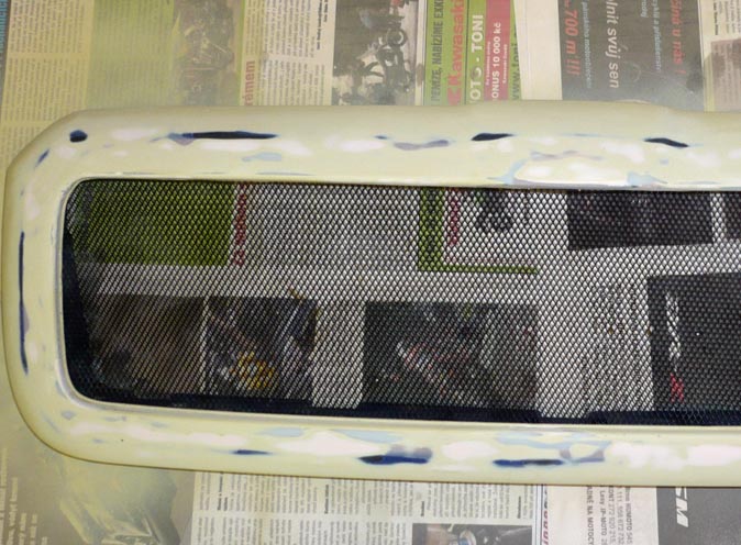

Vyřezat žebrování včetně znaku.(čím opatrnější budeš,tím míň budeš kytovat,takže klasika)
Pak sundat chrom,což je mimořádně chutná práce.Nebudu sprostej.(a jsme zase u toho kytování)
Pak si rozmyslet,kam dát mřížku.Já ji dal mezi,takže jsem ji vlastně připevnil tou vrchní co byla chromová.Je pat třeba bejt opatrnější při broušení,lakování...
A pak dobře všechno zalepit,stmelit atd.Ještě jsem dyl šroubky,kam to šlo.
Ale myslim,že to zvládne každej trochu zručnej člověk.
Vedla mě k tomu jediná věc.Prostě se mi žádná jiná "tuningová" maska nelíbila.Myslím na před facelift.
Upraveno uživatelem JOHAN
No jo,na chromu nedrží nic i když je zdrsněnej.
Já to opatrně odřezával odlamovacím model. nožem.Nechal jsem na tom asi dvě čepele a patery ruce.Kurva jak já byl pořezanej.Ale musím říct,že místama to šlo i dobře,pak mi zůstal pěkně hladkej povrch.

ja jsem tu masku radsi nechal svarit. mel bych strach, ze se ten kyt z toho odloupne. uz nastesti dodelavam i zadni listu, tak to pujde snad v cervnu uz na auto. jsem na to zvedavej jak to bude vypadat. mam totiz strach, ze ta maska bude vypadat moc mohutne.
v kazdym pripade sundavani toho chrumu je fakt opruz. vsude se setri, jenom toho chromu tam dali jak na tri auta :D
