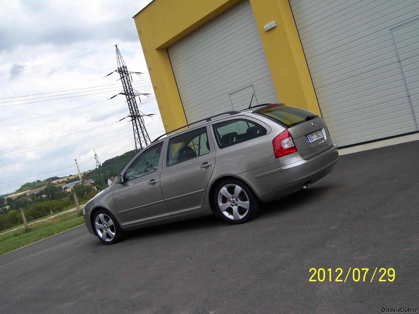

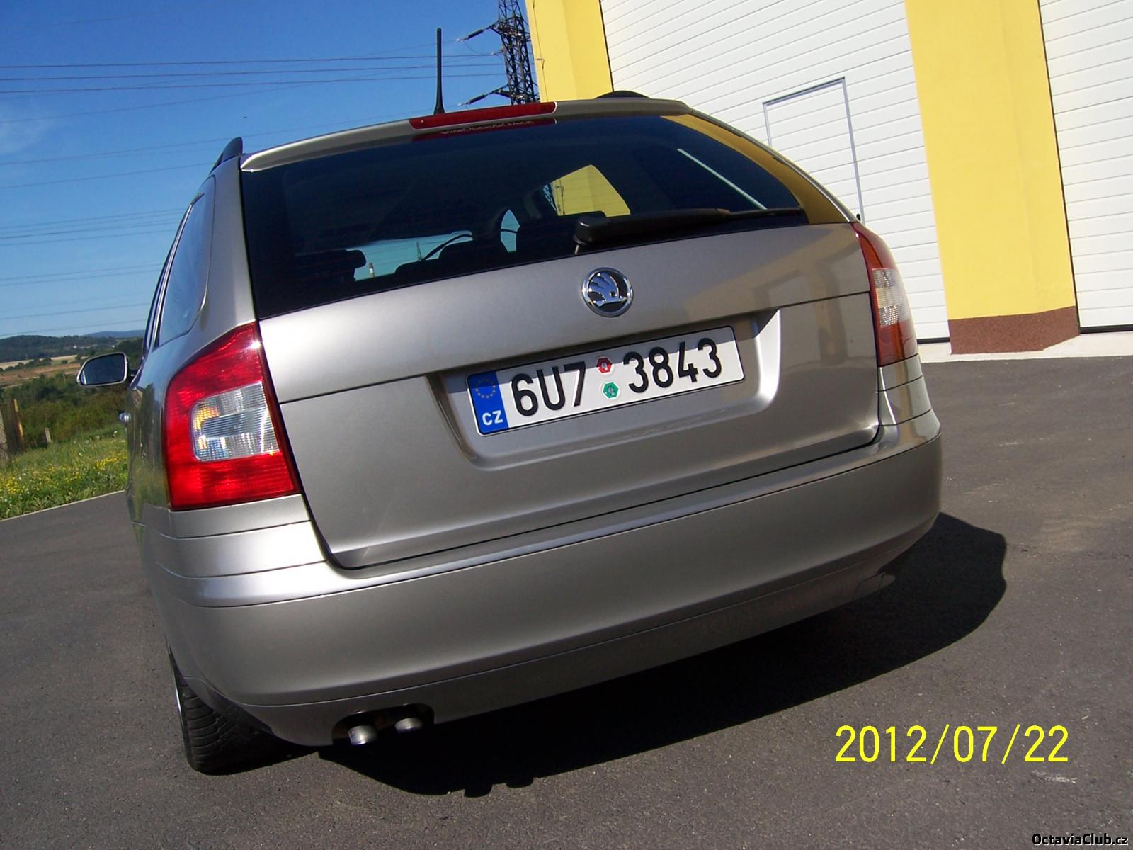

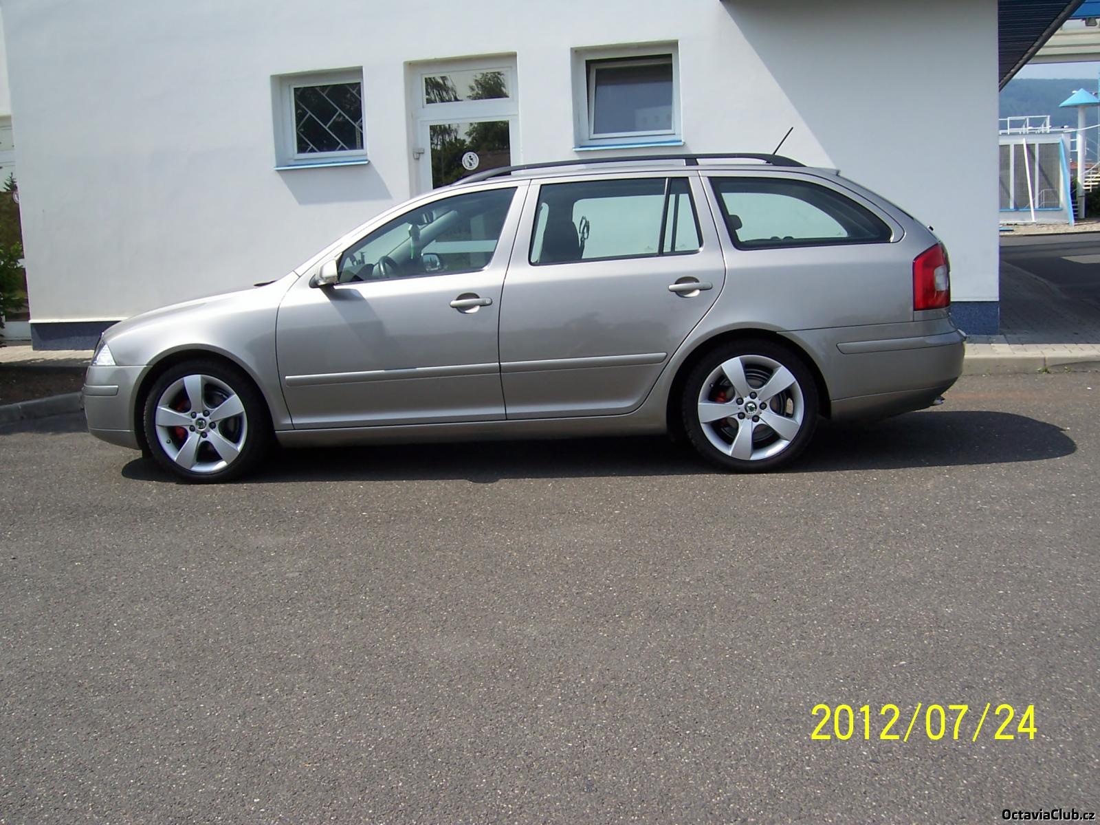

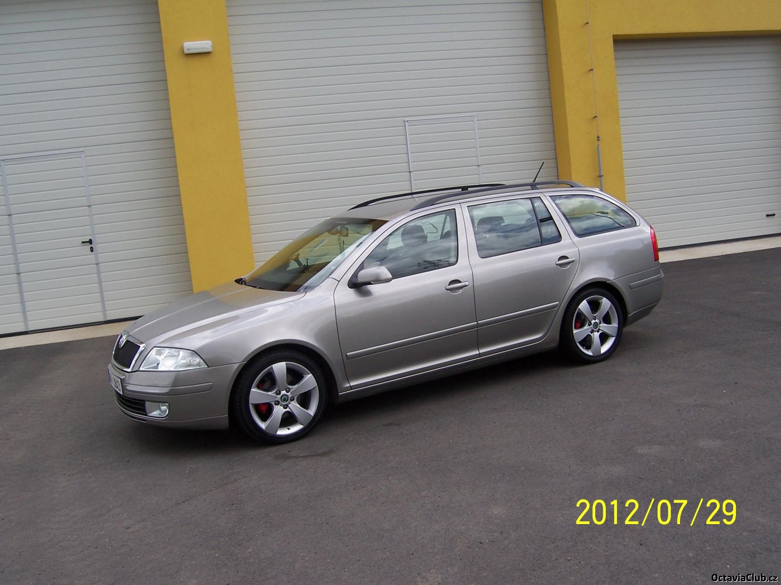

Snizeni super neni to zadne polozeni takze decent abych dorazil i do prace...jo Bazy folie komplet dole a je to lepsi..muj dojem jasan..co v planu...nedavno koupena navigace nam postaci tak snad jen Bolero pro pocit..i kdyz...rolleyes.gif
Dobře ty.. :-) jak tak koukam listy pudou do barvy :- )
ty voe ATI to je ale peknej kombiiiik...udelal jsi z toho uplne fesandu!!Moc se mi to llii!!! :prcprc: :prcprc:
Tak to Ti dekuji pane postupne se snazim od Ledna ...pak prijde Bazy strci mi sem fotku a uz se zase stydim wink.giflol.gif
jo na te antene seriznes asi 3mm :palec:

pegasy jsou tusim 7" a ET54 ne? Tam muzes dat pul metru a bude to porad uvnitr :lool: :lool: :lool:
ne ted vazne pokud rekneme ze 8.5" a ET50 je akurat tak potrebujes (1.5*24)/2 = 18 na dorovnani sirky a 4 na dorovnani ET takze 22mm
pls opravte me nekdo jestli jsem to spletl
