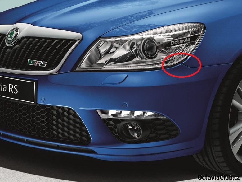

No vprvní řadě se to uřízlo jak říkáš a potom tam dával nějakej plast myslím, dělal to známej, takže Ti přesně neřeknu, ale myslím, že použil z fabie nějaký plasty, aby to vychytal ten tvar. A pak to vybrousil a doladil kitem. No říkal, že to byla drbačka jako kráva....ale zas to moc lidí nemá a vypadá to zajímavě
Jo tak takhle nejak jsem to myslel..treba Olaf to delal tak,ze cca v pulce riznul dva narazniky a ty se pak varily dohromady..Kazdopadne to znamej udelal moc pekne,to musim rict..Osobne se mi tohle co mas, libi nejvic asi ze vsech tehle variant tady na foru..Proste komplet RS FL naraznik jak ma bejt a upravenej vylozene jen kolem svetel.. ;) :palec:
